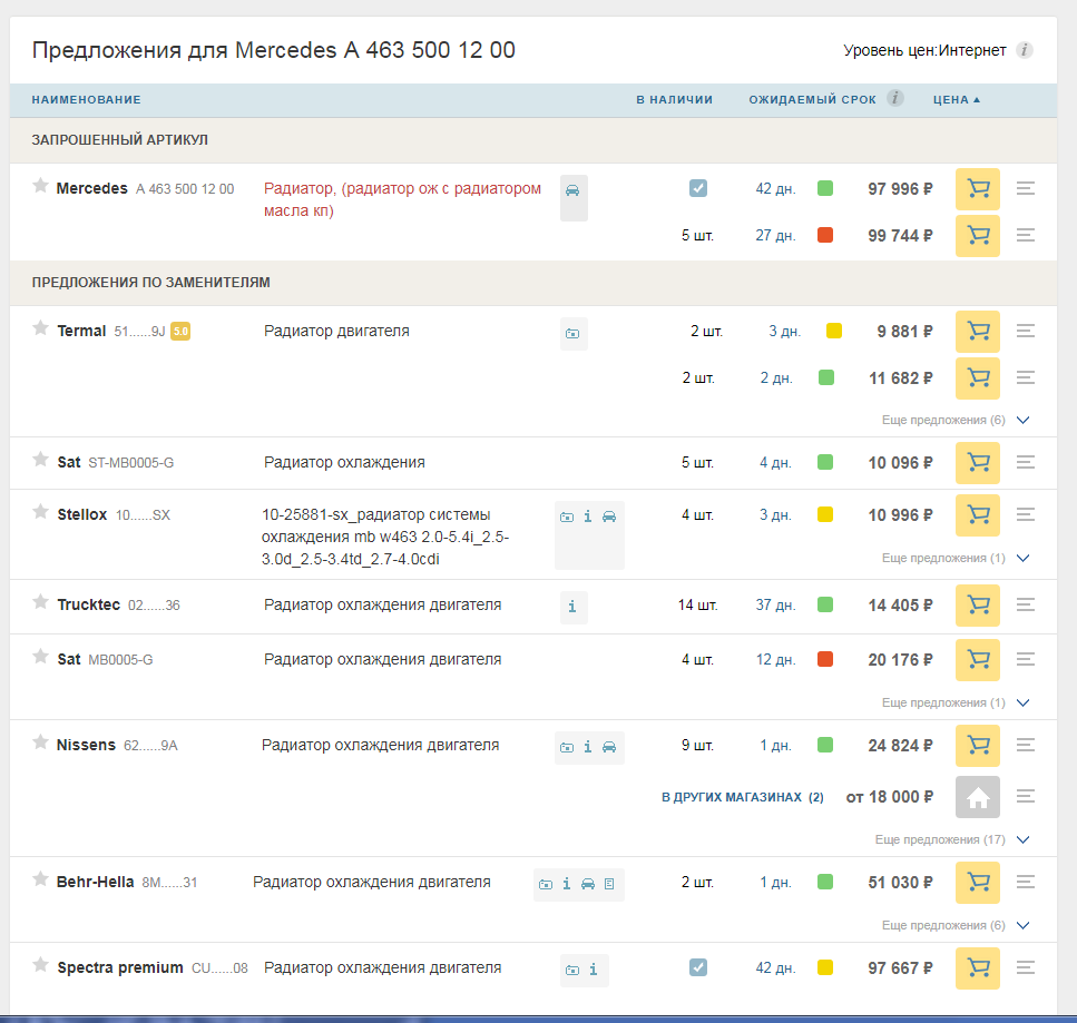

Veter
Оригинал для моего гелика (463331) -  A4635000454
4 минуты назад, Oleg999 сказал:
Да можно и Экзист.
Проблема аналогов, из каталога магазинов запчастей в том, что их аналоговость никто не проверяет. И впоследствии бывает очень не просто вернуть не подошедшую деталь.
Пока найдены две замены: Termal и UAK.
Термал китайцы, в Москве с ними сейчас почему то туго. UAK заявлен америка (верится с трудом).
Оба по внешнему виду и креплениям вроде похожи на оригинал.

Да только Uac не дорогой аналог. Есть хоть какойто шанс. Бехр будет в оригинале с мерсовской звездой.
Veter
19 минут назад, Oleg999 сказал:
Не понял предложение - Термал и UAK примерно в одну цену - 10 тыр +/- , при этом Термал по фото сделан аккуратнее.
Как ни странно в оригинале на 4635000454 Keihin

Вот пожалуйста. В последнее время в экзисте цены завышены,если поискать , то можно найти и по дешевле. UAC CN 3394 PFC.
