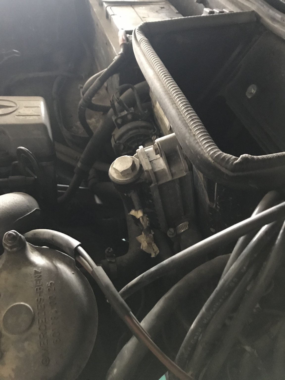

Alex119 27 Жалоба Опубликовано: 28 июня 2019 Вопрос знатокам. имеется вот такой прибор подогрев дизтоплива. хочется вернуть работоспособность. схема у кого нибудь есть? откуда запитывается понятно , а куда подогретое возвращается? - Цитата Наверх Поделиться сообщением Ссылка на сообщение Поделиться на других сайтах
Artem 322 Жалоба Опубликовано: 28 июня 2019 Подогретое топливо всегда возвращается на вход топливного фильтра Цитата Наверх Поделиться сообщением Ссылка на сообщение Поделиться на других сайтах
Alex119 27 Жалоба Опубликовано: 28 июня 2019 9 минут назад, Artem сказал: Подогретое топливо всегда возвращается на вход топливного фильтра по логике да. но куда конкретно Цитата Наверх Поделиться сообщением Ссылка на сообщение Поделиться на других сайтах
Artem 322 Жалоба Опубликовано: 28 июня 2019 В шланг 62 Цитата Наверх Поделиться сообщением Ссылка на сообщение Поделиться на других сайтах
Alex119 27 Жалоба Опубликовано: 30 июня 2019 29.06.2019 в 00:32, Artem сказал: В шланг 62 тогда я видимо заблуждаюсь откуда запитан нагреватель. посмотреть бы у кого такой есть как запитан или схему. Цитата Наверх Поделиться сообщением Ссылка на сообщение Поделиться на других сайтах
Artem 322 Жалоба Опубликовано: 30 июня 2019 Я очень сомневаюсь что это штатная оригинальная штука, но сути это не меняет. Он должен стоять между фильтром и баком. Где хочешь подключи. Например шланг 62 разрежь, ту его сторону которая идёт в бак подключи на вход нагревателя, ту сторону что идёт к фильтру на выход с нагревателя. Не вижу ничего сложного для понимания Цитата Наверх Поделиться сообщением Ссылка на сообщение Поделиться на других сайтах
Artem 322 Жалоба Опубликовано: 30 июня 2019 Деталь кстати номер 14, по моему это какой то фильтр типа, но по факту ерунда которая в системе только мешает. Плохо помню что именно было, ибо 10 лет прошло, но я её удалил из системы вот вместо неё и подключи. Хотя нагреватель штатно стоит в головке блока, на 606 во всяком случае, пластиковая хреновина с двумя трубочками под шланги. Но смысла в них не вижу никакого, пока топливо холодное и машину надо завести, он не греет. А когда уже завёл, корпус тнвд лучше любого нагревателя греет топливо Цитата Наверх Поделиться сообщением Ссылка на сообщение Поделиться на других сайтах

Alex119 27 Жалоба Опубликовано: 30 июня 2019 1 час назад, Artem сказал: Я очень сомневаюсь что это штатная оригинальная штука, но сути это не меняет. Он должен стоять между фильтром и баком. Где хочешь подключи. Например шланг 62 разрежь, ту его сторону которая идёт в бак подключи на вход нагревателя, ту сторону что идёт к фильтру на выход с нагревателя. Не вижу ничего сложного для понимания Видимо так и надо. Была мысль что должно было быть что-то штатное 1 час назад, Artem сказал: Деталь кстати номер 14, по моему это какой то фильтр типа, но по факту ерунда которая в системе только мешает. Плохо помню что именно было, ибо 10 лет прошло, но я её удалил из системы вот вместо неё и подключи. Хотя нагреватель штатно стоит в головке блока, на 606 во всяком случае, пластиковая хреновина с двумя трубочками под шланги. Но смысла в них не вижу никакого, пока топливо холодное и машину надо завести, он не греет. А когда уже завёл, корпус тнвд лучше любого нагревателя греет топливо Смысл в определённых режимах : при включёнии печки допом греется топливо. Цитата Наверх Поделиться сообщением Ссылка на сообщение Поделиться на других сайтах

Alex119 27 Жалоба Опубликовано: 2 июля 2019 конечно получается увлекательная беседа, про то как замерзают люди на дизеле и почему и как организовать прогрев всего и вся можно разговаривать долго , а вхорошем коллективе да под рюмку чая - бесконечно. но хотелось бы услышать мнение пользователя такой системы. это деталь штатная от производителя, интересна концепция - включил печь, греешь себя и параллельно греется топливо . эффективно это или нет это другой вопрос. это мерседесовская фича и хотелось бы ее реанимировать. Цитата Наверх Поделиться сообщением Ссылка на сообщение Поделиться на других сайтах
