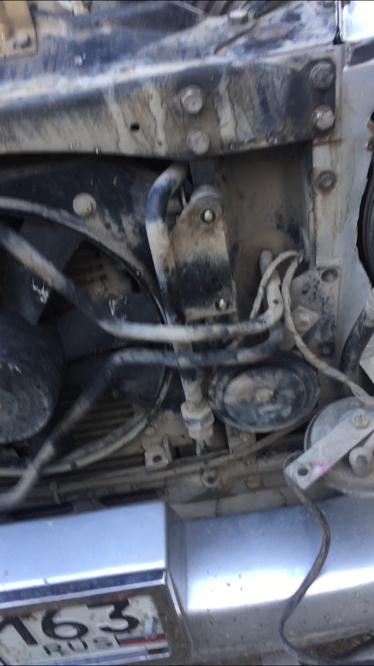

Гудман 3 Жалоба Опубликовано: 3 сентября 2019 Всем доброго дня, прошу подсказать, у меня 104 мотор, 1995 год выпуска, машина досталась после небольшого ДТП и вентиляторы и сам радиатор кондиционера отсутствовали, когда купил рамку вентилятора с двумя вентиляторами от 5 литрового специалист в сервисе сказал что они вообще не подходят и крепления на рамке другие, может у меня должен стоять один вентилятор вместо двух? Цитата Наверх Поделиться сообщением Ссылка на сообщение Поделиться на других сайтах

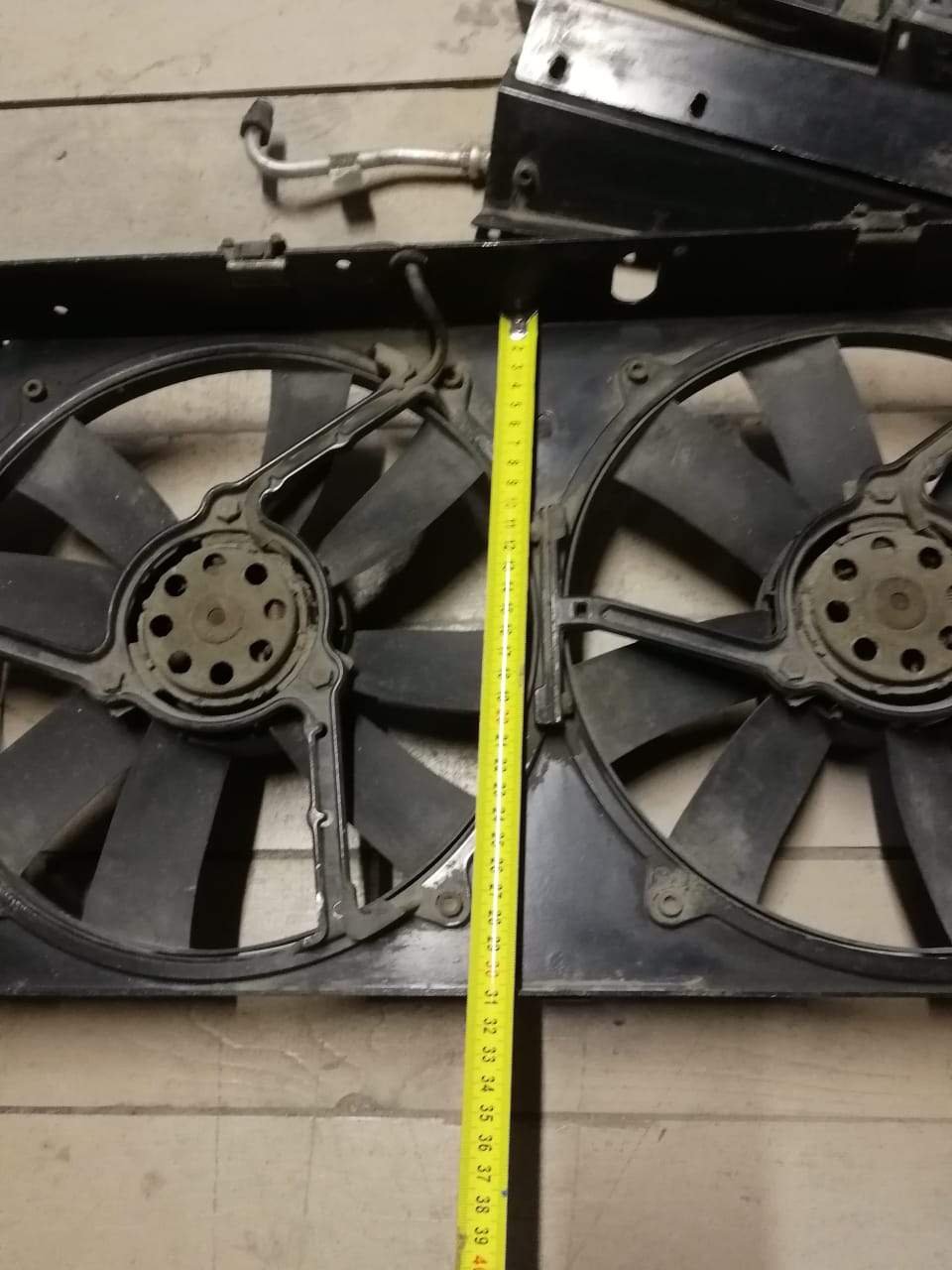

BETEP777 425 Жалоба Опубликовано: 4 сентября 2019 там еще пластины есть по бокам, и куча креплений (винты с резинками) Цитата Наверх Поделиться сообщением Ссылка на сообщение Поделиться на других сайтах

Гудман 3 Жалоба Опубликовано: 4 сентября 2019 1 час назад, BETEP777 сказал: там еще пластины есть по бокам, и куча креплений (винты с резинками) Вот такой и покупал, по крайней мере очень похож, с боковыми пластинами как на фото, не подошел, это со слов спеца который пытался установить, в его опыте я не сомневаюсь так как он только мерсы ремонтирует. Сейчас предлагают такие вентиляторы, подойдут не подойдут. Цитата Наверх Поделиться сообщением Ссылка на сообщение Поделиться на других сайтах

BETEP777 425 Жалоба Опубликовано: 5 сентября 2019 16 часов назад, Гудман сказал: Сейчас предлагают такие вентиляторы, подойдут не подойдут. Это такой же , как на моем фото. Пришлите то, что именно у вас. Цитата Наверх Поделиться сообщением Ссылка на сообщение Поделиться на других сайтах
Ка463 124 Жалоба Опубликовано: 5 сентября 2019 16 часов назад, Гудман сказал: с боковыми пластинами как на фото, не подошел, это со слов спеца который пытался установить, в его опыте я не сомневаюсь так как он только мерсы ремонтирует. Тут три варианта, либо спец у вас криворукий, либо у вас колхоз по креплениям, либо вы чето не то купили, так как крепления там одинаковы что на 104м что на 500м 1 Цитата Наверх Поделиться сообщением Ссылка на сообщение Поделиться на других сайтах
AndreyVP 28 Жалоба Опубликовано: 5 сентября 2019 (изменено) Оба вентилятора одинаковы. На фото вашего вентилятора слева есть выемка -это для прохождения трубок охлаждения масла ГУР. Резинки уходят вниз и перекрываю расстояние между стойко и радиаторами, чтобы грязь не летела. Изменено 5 сентября 2019 пользователем AndreyVP Цитата Наверх Поделиться сообщением Ссылка на сообщение Поделиться на других сайтах
AndreyVP 28 Жалоба Опубликовано: 5 сентября 2019 Вот фото из интернета посмотри внимательно и поставь как надо Цитата Наверх Поделиться сообщением Ссылка на сообщение Поделиться на других сайтах
