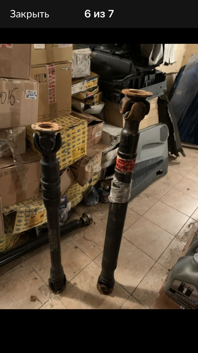

nikola460 414 Жалоба Опубликовано: 9 февраля 2020 Это грязесъёмник с двумя гранями. Если только от гидроцилиндра какого-то подбирать у специалистов по гидравлике.Так его не заказать. При ремонте карданов при убитом грязесъёмнике, мы растачиваем внутренним резцом специальным посадочное место в трубе и ставим доступные к заказу резинки с других валов. Обзор валов. 1 Цитата Наверх Поделиться сообщением Ссылка на сообщение Поделиться на других сайтах
280ge 6 Жалоба Опубликовано: 9 февраля 2020 22 минуты назад, nikola460 сказал: Это грязесъёмник с двумя гранями. Если только от гидроцилиндра какого-то подбирать у специалистов по гидравлике.Так его не заказать. При ремонте карданов при убитом грязесъёмнике, мы растачиваем внутренним резцом специальным посадочное место в трубе и ставим доступные к заказу резинки с других валов. Обзор валов. Я чуть больше года назад отремонтировал передний кардан ,всё было в норме, а на днях после шприцовки шлицевой через грязесъёмник выкинуло смазку. Значит грязесъёмник родной купить нереально? Только проточка под другой вариант? Цитата Наверх Поделиться сообщением Ссылка на сообщение Поделиться на других сайтах
