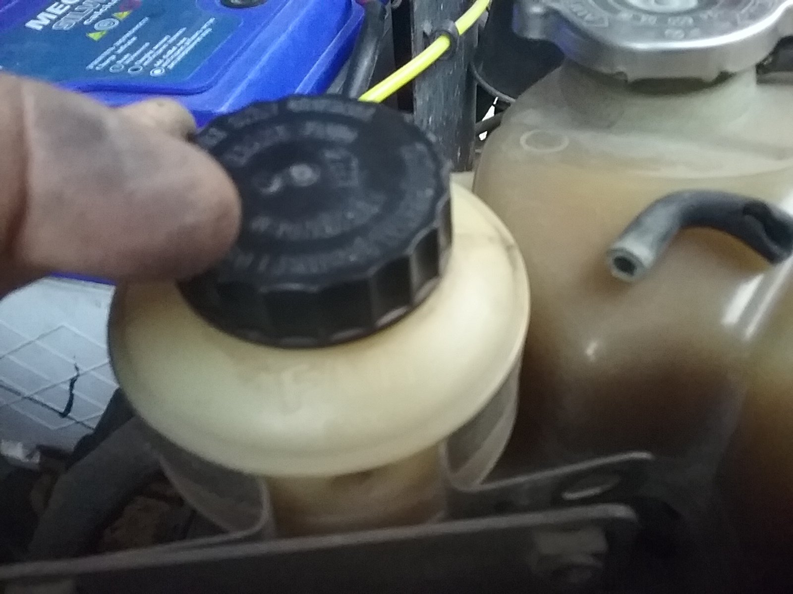

sultansaid 287 Жалоба Опубликовано: 22 декабря 2019 (изменено) Короче говоря сюрприз был удачно замаскирован , вот эта изогнутая трубочка которая лежит на разширительном бачке оказалось всему причиной , поставил перво попавшую под руки и все заработало. На схеме она под номером 6. Изменено 22 декабря 2019 пользователем sultansaid Цитата Наверх Поделиться сообщением Ссылка на сообщение Поделиться на других сайтах
Леха 202 Жалоба Опубликовано: 22 декабря 2019 8 часов назад, Artem сказал: Ну по существу вопроса сказать то тебе нечего. По представленой схеме этот насос никак не может создавать дополнитетельный вакуум По существу ей нужно вакуум создавать а не перекачивать для чего там стоят клапана в виде 3 штук, но тебе этого не понять. То что у насоса есть ещё выход кроме этих двух трубок, но это так, ты же счас начнешь я же не знал, годовая у человека больная но не у тебя Цитата Наверх Поделиться сообщением Ссылка на сообщение Поделиться на других сайтах
Миха009 24 Жалоба Опубликовано: 22 декабря 2019 2 часа назад, sultansaid сказал: Короче говоря сюрприз был удачно замаскирован , вот эта изогнутая трубочка которая лежит на разширительном бачке оказалось всему причиной , поставил перво попавшую под руки и все заработало. На схеме она под номером 6. У меня похожее было, только на резиновом тройнике, тоже перед клапанами блокировок. По шву, пока не снимешь и не согнёшь- не увидишь Цитата Наверх Поделиться сообщением Ссылка на сообщение Поделиться на других сайтах
