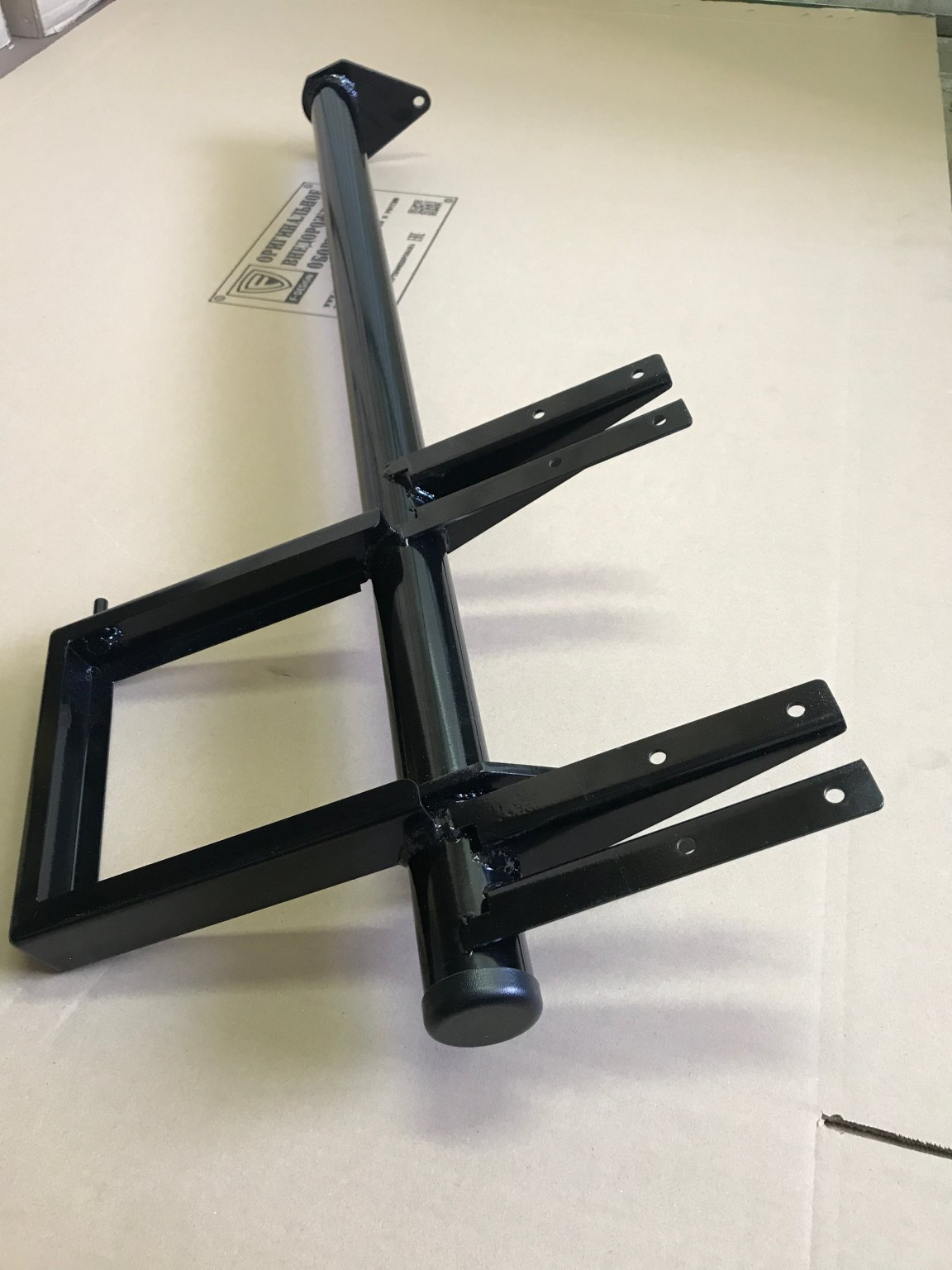

Дядя Рус 60 Жалоба Опубликовано: 20 февраля 2020 Всем привет! Давно езжу без заднего дивана и часто использую своего друGа для поездок на природу с ночевками , ну и недалекие экспедиции , пока)). Для этого у меня давно сделан съемный органайзер-топчан и он в принципе для использования достаточно удобен , но все же был сделан как временный вариант. Уж больно мне нравится вот такая концепция кемпера и я решил двигаться в этом направлении. . Первый затык возник из за того , что в подобной концепции используется одинарное заднее сидение от W463-го , которое прикрутить на W460 просто некуда. С этого и решил начать. В итоге мы разработали и изготовили вот такой девайс для крепления этого сидения , а заодно в будущем он будет использоваться как место для крепления холодильника и любых других приспособлений. Для этого на основную трубу ( d57x4мм ) достаточно будет приварить необходимые кронштейны. Получилось вот что . Испытания показали что сидеть крайне удобно и достаточно уютно . но а главное . теперь ничто не мешает устанавливать стационарный рундук сзади , получая при этом кровать и ящик для бутора. По нему кстати уже полно интересных идей , как сделать его удобным , но об этом позже, после рождения). 2 Цитата Наверх Поделиться сообщением Ссылка на сообщение Поделиться на других сайтах

AndreyVP 28 Жалоба Опубликовано: 20 февраля 2020 Надо наверно сначала пол выстелить. И от него идти. Да и удобнее на фанере разметки делать и крепеж производить( хотя бы временно) Задумка очень хорошая. Удачи в реализации. Цитата Наверх Поделиться сообщением Ссылка на сообщение Поделиться на других сайтах
Дядя Рус 60 Жалоба Опубликовано: 20 февраля 2020 Я сначала тоже так хотел, но потом подумал что это сворует высоту для всего стоящего на полу и решил , когда все будет установлено, пол подвести ко всей "мебели" . Опять же поднять его будет легче , если вруг нужно будет . Цитата Наверх Поделиться сообщением Ссылка на сообщение Поделиться на других сайтах
