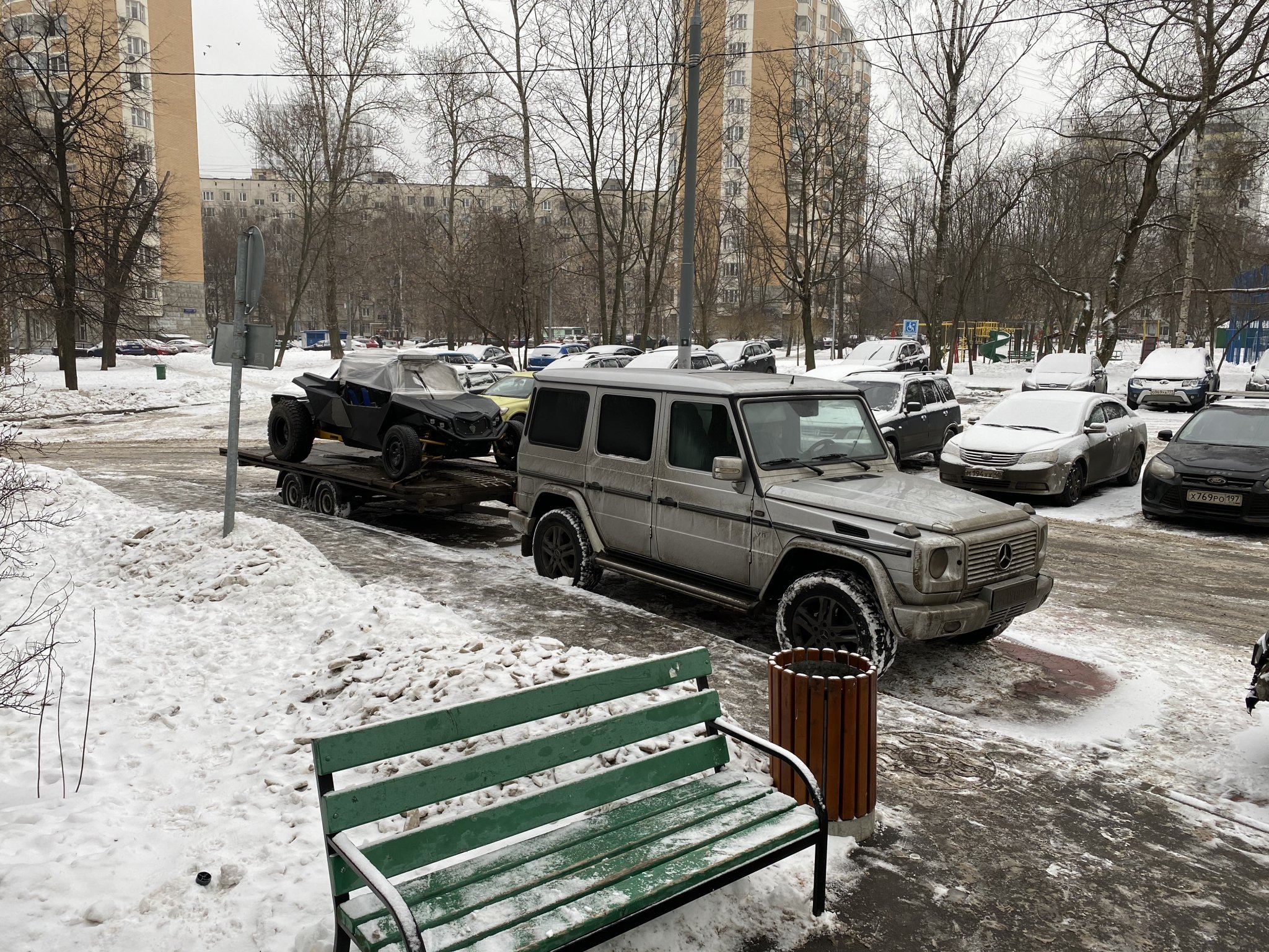

Антон Бахтин 190 Жалоба Опубликовано: 31 декабря 2020 Спустя полгода багги снова увидела свет, уже в новом обличье) а еще я в очередной раз убедился, что 628 - отличный мотор для буксировки прицепа. Шутка ли, около тонны на фаркопе и при этом нормальная динамика и в пробке и на трассе) Полдня машина простояла в московском дворе на радость соседей) Цитата Наверх Поделиться сообщением Ссылка на сообщение Поделиться на других сайтах
