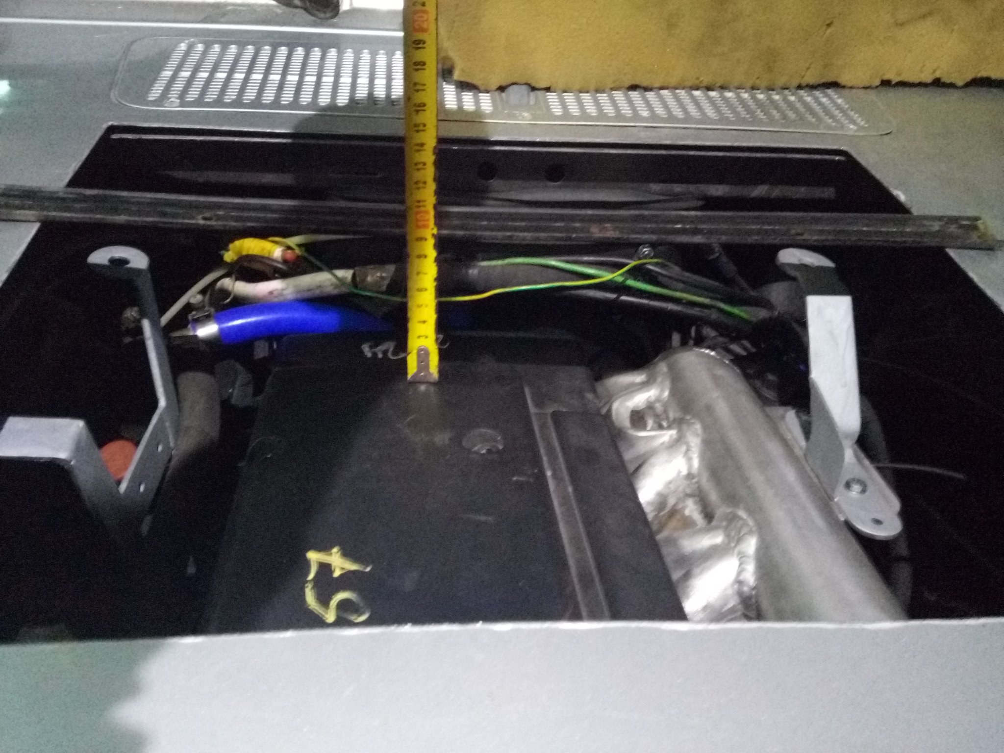

Artem 322 Жалоба Опубликовано: 18 апреля 2020 Это что, столько места у нас над мотором? Мерял через дыру сколько от капота до головки? Цитата Наверх Поделиться сообщением Ссылка на сообщение Поделиться на других сайтах
Олексий 200 Жалоба Опубликовано: 18 апреля 2020 Не , не мерял , в понедельник померю - вдруг кому пригодится . Кто знает , воздушный фильтр 606го Геленовский и 210 го разные ? В раздумьях какой воздухан ставить . Смысла оставлять забор в левом крыле и мотать метр трубы через мотор к турбине не вижу . Хотя воздушный бокс в крыле мне нравиться , практически замена шнорхелю . Но придется с ним расстаться - поставлю шнорхель справа и фильтр от Газели / Патриота над генератором или от Навигатора или чего то такого вдоль мотора над турбиной . Может кто еще чего колхозил - с удовольствием выслушаю предложения . Еще интересено - генератор со шнорхелем старый 55 , не то 65 - имеет вообще смысл эта крышка с трубой ? Мне кажется . что если залезть в болото выше бампера - то все равно будет полный генератор жижи через передние щели для охлаждения ?! И самое забавное - на генераторах 95-115 Ампер щетки в два раза меньше сечением чем на старом в два раза меньше амперажом . Цитата Наверх Поделиться сообщением Ссылка на сообщение Поделиться на других сайтах
Artem 322 Жалоба Опубликовано: 18 апреля 2020 Да, померяй плиз. Потенциально ценная информация Цитата Наверх Поделиться сообщением Ссылка на сообщение Поделиться на других сайтах

Artem 322 Жалоба Опубликовано: 25 апреля 2020 Да зачем отвечать, не видишь что ли что не закусывает человек. Мне вот только интересно, такие персонажи сами читают днём что они пишут вечером или нет Там не видно нифига на рулетке, сколько см над мотором? Цитата Наверх Поделиться сообщением Ссылка на сообщение Поделиться на других сайтах

Олексий 200 Жалоба Опубликовано: 25 апреля 2020 Артем , вродеж видно на рулетке . Сзади резано по самый усилитель - короб - 14-15 см ( там снижение на пластмассовой крышке на клапанной . Дальше горбом пластмасска поднимается , я положил в этом месте на капот полосу и от нее(уровня капота) померял . Ну и впереди , примерно 45 см от короба усилителя чет около 5 см . Могу набумажке вид сбоку как бы вразрезе наваять и фотку скинуть . Цитата Наверх Поделиться сообщением Ссылка на сообщение Поделиться на других сайтах
