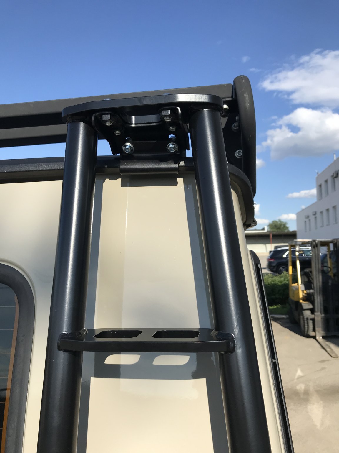

Дядя Рус 60 Жалоба Опубликовано: 25 июня 2020 Всем привет. Предлагаю познакомиться с очередной железкой для моего друGа, лестницей для багажника. В двух словах о том, какие я ставил задачи при проектировании. Самое главное удобство использования, поэтому для поручней была выбрана тонкостенная труба D38, держаться за которую достаточно удобно , плотный хват и не режет руки . Долго размышлял над формой и материалом ступеней, поскольку важно было обеспечить комфортную устойчивость пользуясь лестницей при любой погоде. Отсюда достаточно широкая ступень из стали толщиной 10мм с большими вырезами под снег и грязь.Ступень получилась при этом на удивление очень легкая. Вверху так же предусмотрен кронштейн под доп свет ( пока не установил). Крепление сверху за водосток, снизу к оригинальному кронштейну , которые предварительно клеится к кузову. Данная версия сделана как универсальная , и может устанавливаться как 463 так 460-й кузов. (горловина вносит свои коррективы) . 1 Цитата Наверх Поделиться сообщением Ссылка на сообщение Поделиться на других сайтах
Gooodwin 218 Жалоба Опубликовано: 25 июня 2020 опирание на кузов усиливал? Цитата Наверх Поделиться сообщением Ссылка на сообщение Поделиться на других сайтах
Дядя Рус 60 Жалоба Опубликовано: 26 июня 2020 Ну там два ребра идет , я попробовал , попрыгал на лестнице , шевелений нет . Поэтому дополнительных усилений решил пока не делать. не ребра а выштампованная площадочка. Так будет правильнее Цитата Наверх Поделиться сообщением Ссылка на сообщение Поделиться на других сайтах
Pskhu73 47 Жалоба Опубликовано: 26 июня 2020 А скока вес багажника и десницы Цитата Наверх Поделиться сообщением Ссылка на сообщение Поделиться на других сайтах
Дядя Рус 60 Жалоба Опубликовано: 8 июля 2020 Лестница весит около 5-6 кг, багажник без настила 35 кг На лестницу добавился новый девайс ,в виде рабочего света , езда задним ходом стала приятнее) 2 1 Цитата Наверх Поделиться сообщением Ссылка на сообщение Поделиться на других сайтах
