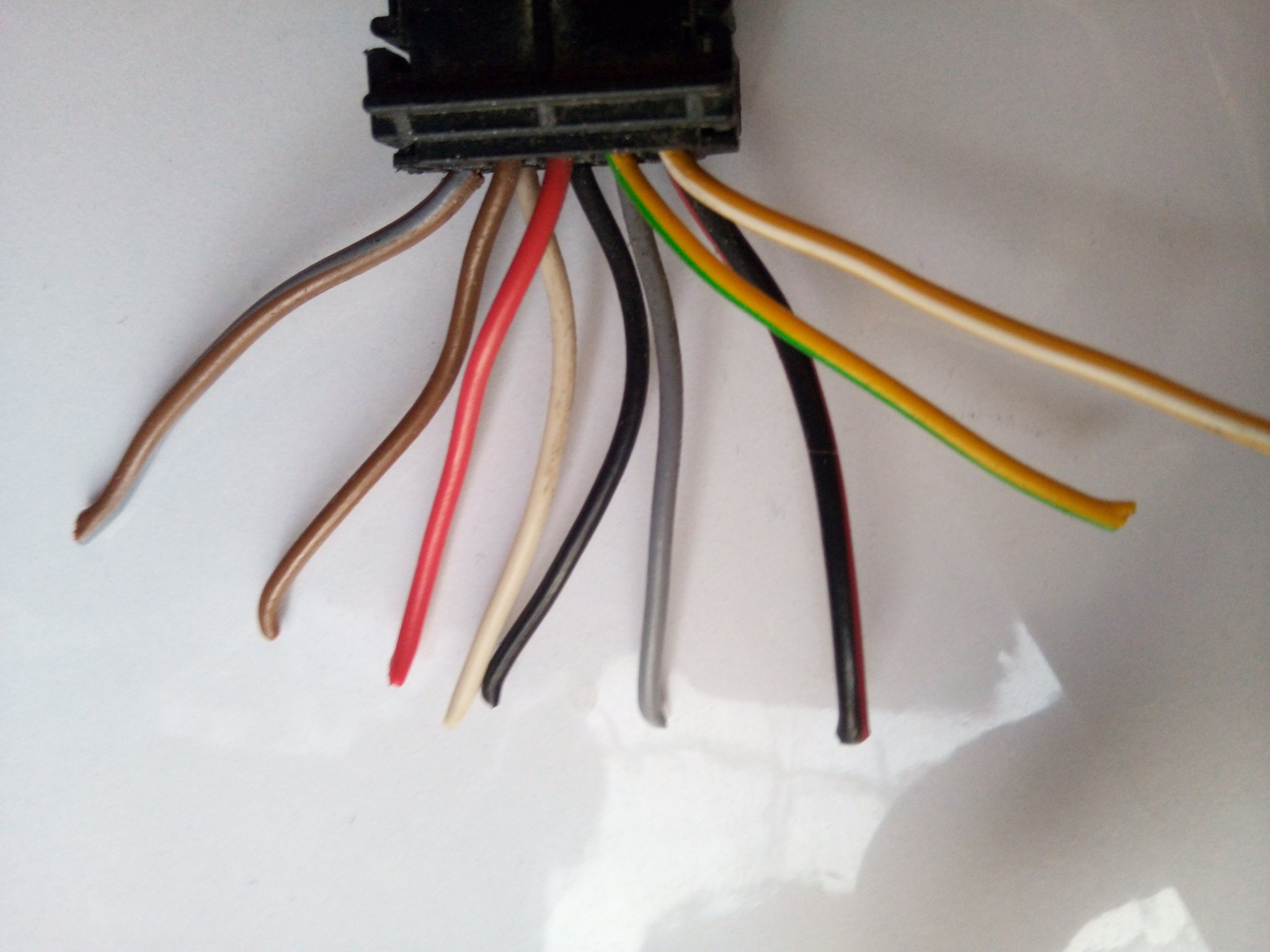

Олексий 200 Жалоба Опубликовано: 11 августа 2020 Прикупил тут по случаю у форумчанина зеркала с рестайла но без по воротников . Думал , все просто . Но оказалось , что они похоже с затемнением и ещё какой то фигней , может подсветкой порога или датчиками . Как подключать на дорест зеркала с поворотниками написано в паре тем . А вот в моей конфигурации - не нашёл . Подогрев я ещё могу попробовать вызвонить засунув предварительно зеркала в холодильник ? . Да и то уже надо откручивать . А вот моторики методом тыка определять - датчики там если и есть какие или затемнение - то подав 12 в я их могу уделать ( нафиг они мне правда нужны ...) . В общем , мне бы распиновку по цветам моих чудесных зеркал ... Где че в доресте - и так знаю . И вообще , какие то они тёмные , зараза , может с не привычки . Цитата Наверх Поделиться сообщением Ссылка на сообщение Поделиться на других сайтах

Олексий 200 Жалоба Опубликовано: 11 августа 2020 Вот такой разъём был на зеркалах , вроде цвета проводов можно разобрать на фотке . Цитата Наверх Поделиться сообщением Ссылка на сообщение Поделиться на других сайтах

sergej173 2 Жалоба Опубликовано: 12 января 2021 белый серый черный - моторчики, кор/серый и чернокрасный - обогрев, остальное память(когда есть функция сохранения положения зеркала) Цитата Наверх Поделиться сообщением Ссылка на сообщение Поделиться на других сайтах
Олексий 200 Жалоба Опубликовано: 12 января 2021 Во , спасибо , будет хоть от чего оттолкнуться . Т.е. подогрев по цветам как на обычном доресте . Ну а моторчики я прозвоню на всяк случай и запитать для проверки попробую через предохранитель на 1-2 Ампера , или вообще от Кроны какой ни будь 9 ти вольтовой . В принципе , если даже я ошибусь , то что я там смогу кончить ? Автозатемнение ? Или ему пофиг , если я с переполюсовкой например , питание суну ? Цитата Наверх Поделиться сообщением Ссылка на сообщение Поделиться на других сайтах
