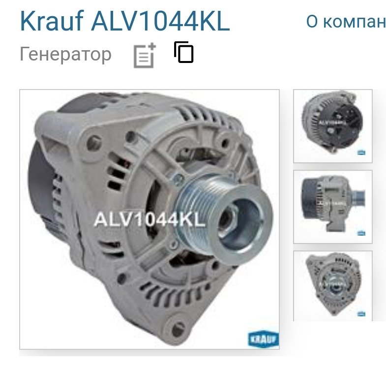

Oleg999 907 Жалоба Опубликовано: 11 мая 2022 Вот посмотреть по совместимости 10т.р. Цитата Наверх Поделиться сообщением Ссылка на сообщение Поделиться на других сайтах

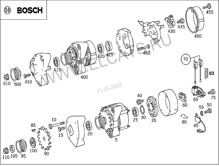

Sonny 12 Жалоба Опубликовано: 11 мая 2022 26 минут назад, Oleg999 сказал: От куда там 55а? 90а на 603. Зачем колхоз, посмотреть детали нужные, есть возможно и не оригиналы. Раньше и генераторы были дубликатные В районе ~10к.руб. можно б/у найти и отревизировать. 55а там от производителя, как по вину так и под капотом )) Того что мне надо на схеме мерседеса - нет, увы ??♂️ 25 минут назад, Oleg999 сказал: Вот посмотреть по совместимости 10т.р. Спасибо, посмотрю. Нормальный этот крауф? Цитата Наверх Поделиться сообщением Ссылка на сообщение Поделиться на других сайтах
Oleg999 907 Жалоба Опубликовано: 12 мая 2022 Я не эксплуатировал его, не могу ничего сказать. Можно бош, но он уже ~30стоить будет. Цитата Наверх Поделиться сообщением Ссылка на сообщение Поделиться на других сайтах

oleg-gen 418 Жалоба Опубликовано: 19 мая 2022 (изменено) 11.05.2022 в 20:51, Sonny сказал: 55а там от производителя, как по вину так и под капотом )) Того что мне надо на схеме мерседеса - нет, увы ??♂️ Спасибо, посмотрю. Нормальный этот крауф? Массагабаритный макет генератора от китайцев. Проще выкинуть деньги не затрачивая время на покупку. Что вам нужно? Какие детали от генератора? Пысы, генератор является высоконагруженным агрегатом, хоть и прост на первый взгляд. 12.05.2022 в 08:48, Artem сказал: По нынешним временам у непонятных производителей качество стало лучше, у хороших типа боша стало хуже чем раньше, и по сути они сравнялись, особенно в простых изделиях типа генератора. Если речь о форсунках, где нужно сврехточное оборудование , там ещё можно думать, с простыми изделиями сейчас лучше брать дешёвые, учитывая что три генератора по 10 точно переживут один за 30 Все там отлично с качеством, не привирай. А Китай как делал кал, так и продолжает. Если докажешь обратное, то почему ты не ездишь на китайце, а используешь спецсредство от НАТО?))) Изменено 19 мая 2022 пользователем oleg-gen Цитата Наверх Поделиться сообщением Ссылка на сообщение Поделиться на других сайтах
oleg-gen 418 Жалоба Опубликовано: 19 мая 2022 (изменено) Могу предложить новый 90амперный генератор Bosch для олдтаймеров в формфакторе современного агрегата, там отдача почти пологая, то есть почти все 90а с низов. Цена 30000. Кольца на вашем не изнашиваются, ибо не медные а латунные с завода. Это спецверсия для военной техники, каким был гелик до выхода m104 и 350td. Ваш 300GD, таковым и является. Ничего общего с генераторами от легкового Мерседес не имеет. Изменено 19 мая 2022 пользователем oleg-gen Цитата Наверх Поделиться сообщением Ссылка на сообщение Поделиться на других сайтах

Sonny 12 Жалоба Опубликовано: 22 мая 2022 20.05.2022 в 00:00, oleg-gen сказал: Массагабаритный макет генератора от китайцев. Проще выкинуть деньги не затрачивая время на покупку. Что вам нужно? Какие детали от генератора? Пысы, генератор является высоконагруженным агрегатом, хоть и прост на первый взгляд. Все там отлично с качеством, не привирай. А Китай как делал кал, так и продолжает. Если докажешь обратное, то почему ты не ездишь на китайце, а используешь спецсредство от НАТО?))) У нас умеют предлагать то чем сами не пользовались )) В остальном суть такая, вскрыл гену, махнул задний подш, койо, даже не с3, так как в жига магазине выбор скромный. Посмотрел на внутренности, токосьемные кольца выработаны, диодный мост выглядит так, как-будто там паяльником лесной пожар тушили, лак на обмотках рассохся… но эт все суета. За один вечер было приведено в относительный порядок, подши докуплены в зип. Но вот цены на остальное чет кудрявые, и тут я открыл авито, а там генераторов по 5 тыщ от пузотеров на 90а - хватает. Отсюда цепочка такая, что Г моему 32 года, и что за 32 года наверное люди что только не колхозили вместо 55амперного, но увы и ах… Насчет того что мне нужно и нет на схеме. Статор, ротор, вал и токосьемные кольца. Возможно во внутреннем каталоге бош это все есть, не смотрел, но у мерса нет??♂️ Так же вопрос к бывалым, верхнее кольцо имеет выработку или это задумка такая? Цитата Наверх Поделиться сообщением Ссылка на сообщение Поделиться на других сайтах
Sonny 12 Жалоба Опубликовано: 22 мая 2022 1 час назад, Artem сказал: У меня гольф был с электронным тнвд как на 606, я поставил механический , ездит отлично и жрет так же 6 литров. 606 на мех ТНВД или не едет вообще, или жрет как бензинка, при этом надо вагон головок запасных иметь . Смысла нет дрочипетку с сундуком сравнивать )) Цитата Наверх Поделиться сообщением Ссылка на сообщение Поделиться на других сайтах
oleg-gen 418 Жалоба Опубликовано: 22 мая 2022 1 час назад, Sonny сказал: У нас умеют предлагать то чем сами не пользовались )) В остальном суть такая, вскрыл гену, махнул задний подш, койо, даже не с3, так как в жига магазине выбор скромный. Посмотрел на внутренности, токосьемные кольца выработаны, диодный мост выглядит так, как-будто там паяльником лесной пожар тушили, лак на обмотках рассохся… но эт все суета. За один вечер было приведено в относительный порядок, подши докуплены в зип. Но вот цены на остальное чет кудрявые, и тут я открыл авито, а там генераторов по 5 тыщ от пузотеров на 90а - хватает. Отсюда цепочка такая, что Г моему 32 года, и что за 32 года наверное люди что только не колхозили вместо 55амперного, но увы и ах… Насчет того что мне нужно и нет на схеме. Статор, ротор, вал и токосьемные кольца. Возможно во внутреннем каталоге бош это все есть, не смотрел, но у мерса нет??♂️ Так же вопрос к бывалым, верхнее кольцо имеет выработку или это задумка такая? Я как бы имею бизнес по ремонту этих агрегатов, так что знаю, о чем пишу. Всю эту херомантию знаю как свои пять пальцев. Кольцо «рабочее», потому и изношено, скорее всего попадало масло, ну и щетки кто то впаял от Жигулей наверно. Пробег тысяч пятьсот не меньше. Статор есть, с кольцами проблема, там как бы узел грязезащитный, и просто так кольца не поменять. Реле окончание 030 по бошу? Оно там своё, не подходящее по размерам от легковых. Совсем. И подшипник задний у тебя не тот. Цитата Наверх Поделиться сообщением Ссылка на сообщение Поделиться на других сайтах
Sonny 12 Жалоба Опубликовано: 23 мая 2022 6 часов назад, oleg-gen сказал: Я как бы имею бизнес по ремонту этих агрегатов, так что знаю, о чем пишу. Всю эту херомантию знаю как свои пять пальцев. Кольцо «рабочее», потому и изношено, скорее всего попадало масло, ну и щетки кто то впаял от Жигулей наверно. Пробег тысяч пятьсот не меньше. Статор есть, с кольцами проблема, там как бы узел грязезащитный, и просто так кольца не поменять. Реле окончание 030 по бошу? Оно там своё, не подходящее по размерам от легковых. Совсем. И подшипник задний у тебя не тот. Вы знаете, дружище выше - нет)) Пробег 430 сейчас на одометре, не факт что правдивый, но какой есть. Что там было раньше не знаю, сейчас стоит регулятор со своими щетками, цифры не смотрел, но экзист предлагает 057 или 060. Подш да, временная мера. Кольцо можно и завтулить сняв выработку, вполне рабочий вариант, но вроде иномарку покупал))) Цитата Наверх Поделиться сообщением Ссылка на сообщение Поделиться на других сайтах
