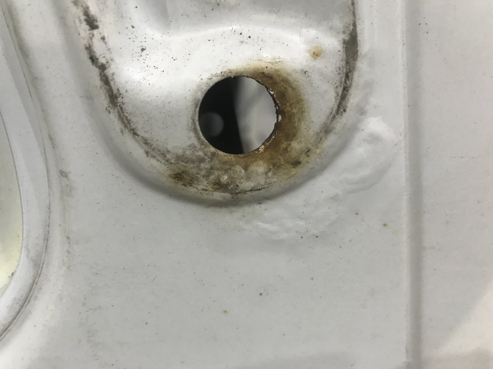

oleg-gen 418 Report post Posted February 6, 2023 Ко мне обратился клиент, с просьбой покрасить его гелик. Вернее перекрасить. Из истории, он когда-то был серебристым(744), потом владелец перекрасил его в белый мат, прошло три года, и… Автомобиль перегнал фирму занимающейся пескоструйной очисткой и напылением цинка. Если честно, то я раздумьях, сначала весь кузов смыть до металла, или начать с очистки очагов коррозии. Если интересно кому, продолжу с фото. 2 Quote Go to top Share this post Link to post Share on other sites

Ripper 11 Report post Posted February 7, 2023 6 часов назад, oleg-gen сказал: Разбег цен в Москве в разы, но в большинстве своём, люди не понимают как делать такие авто. Кто-то посмотрев фото и видео объявляет суммы, но узнав, что я не владелец, а их бывший коллега, сливаются. Тут цена сложится из очистки, подготовке к окраске, и самой окраске. Плюс арматурные работы, ЛКП, метиз, и одноразовые детали, антикор. Задача, как можно лучше и надолго сохранить кузов. Гарантия от трёх лет. Где-то пятьсот. Я так думаю.? Приветствую! А как правильно ремонтировать начинающие цвести швы на задних крыльях и рамке лобового?) Расшивать? Травить? Лудить?.. Если в Москве сложно с выбором мастеров, то в Иркутске, думаю, мастерам нужно будет сразу описание технологии работ по пунктам показывать. Quote Go to top Share this post Link to post Share on other sites
oleg-gen 418 Report post Posted February 7, 2023 3 часа назад, Ripper сказал: Приветствую! А как правильно ремонтировать начинающие цвести швы на задних крыльях и рамке лобового?) Расшивать? Травить? Лудить?.. Если в Москве сложно с выбором мастеров, то в Иркутске, думаю, мастерам нужно будет сразу описание технологии работ по пунктам показывать. Расшивать нет, потом появится ненужная там шпаклевка. Протравить, отпескоструить или облудить, но не спаивая две детали. Загрунтовать, нанести шовный герметик, окрасить. Изнутри залить несохнущим антикором. Все проще некуда. Quote Go to top Share this post Link to post Share on other sites
Artem 348 Report post Posted February 7, 2023 Не лезет туда герметик не расшивая Quote Go to top Share this post Link to post Share on other sites
oleg-gen 418 Report post Posted February 7, 2023 1 час назад, Artem сказал: Не лезет туда герметик не расшивая А он там(внутри) и не нужен. Quote Go to top Share this post Link to post Share on other sites
Artem 348 Report post Posted February 8, 2023 Очень даже нужен, ибо гниёт оттуда, конденсат в стыке изнутри . Поскольку. Гниёт у всех, в том числе на новых машинах, которые иногда успевают по гарантии даже красить эти стыки, повторять заводскую конструкцию неразумно. На болты надо сажать панели, без сварки Про напыление цинка хотелось бы подробнее Quote Go to top Share this post Link to post Share on other sites
oleg-gen 418 Report post Posted February 8, 2023 4 часа назад, Artem сказал: Очень даже нужен, ибо гниёт оттуда, конденсат в стыке изнутри . Поскольку. Гниёт у всех, в том числе на новых машинах, которые иногда успевают по гарантии даже красить эти стыки, повторять заводскую конструкцию неразумно. На болты надо сажать панели, без сварки Про напыление цинка хотелось бы подробнее У меня все швы чистые, у этого белого тоже, какие болты? Стыки панелей ровные, сварены точкой, зачем там герметик, если он там не поместится? Расшивать)))) Для напыления есть установка Димет, тысяч 400 стоил, под домашние поделки хватит, для производства более дорогие игрушки. Quote Go to top Share this post Link to post Share on other sites
