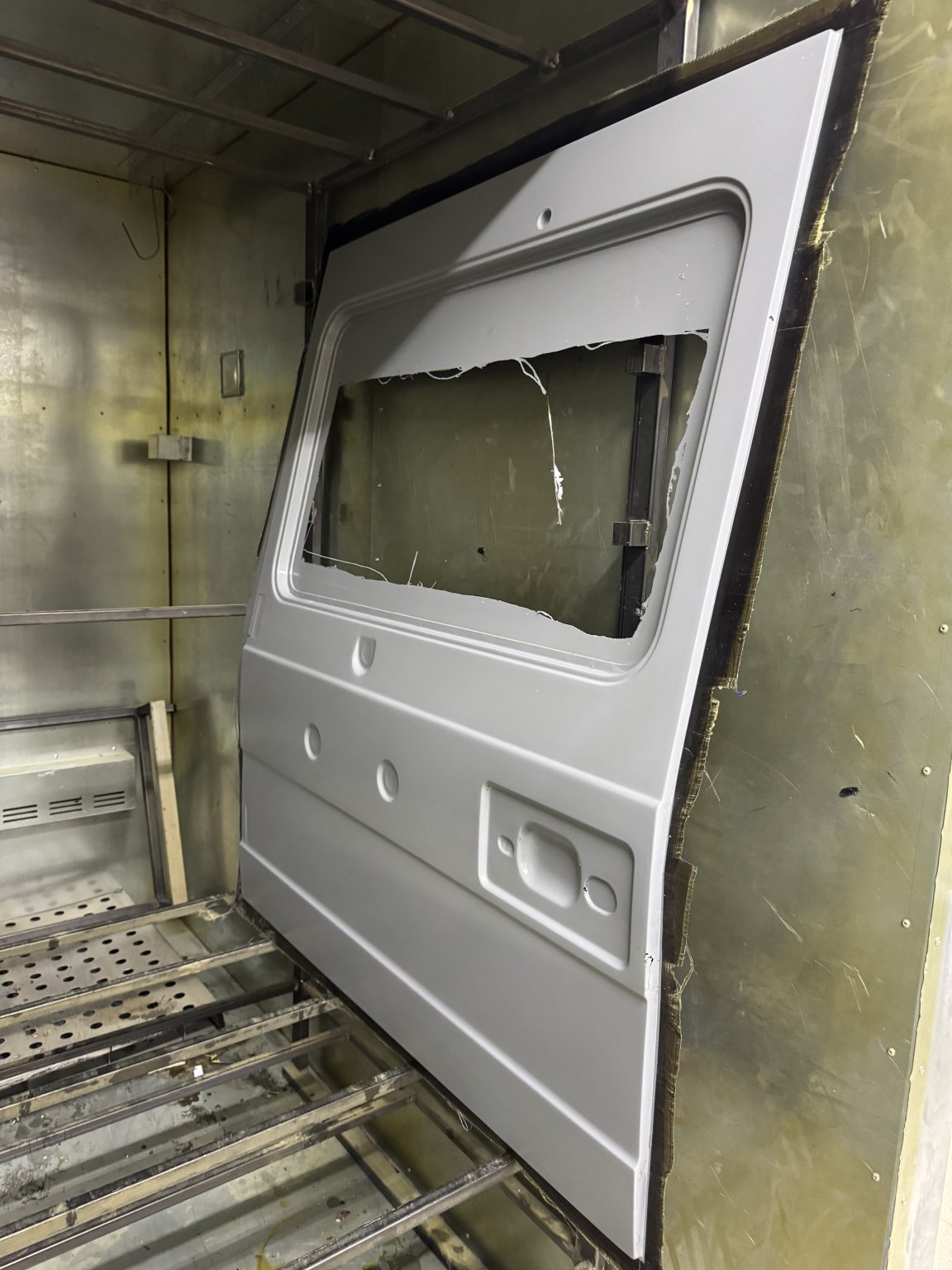

Антон Бахтин

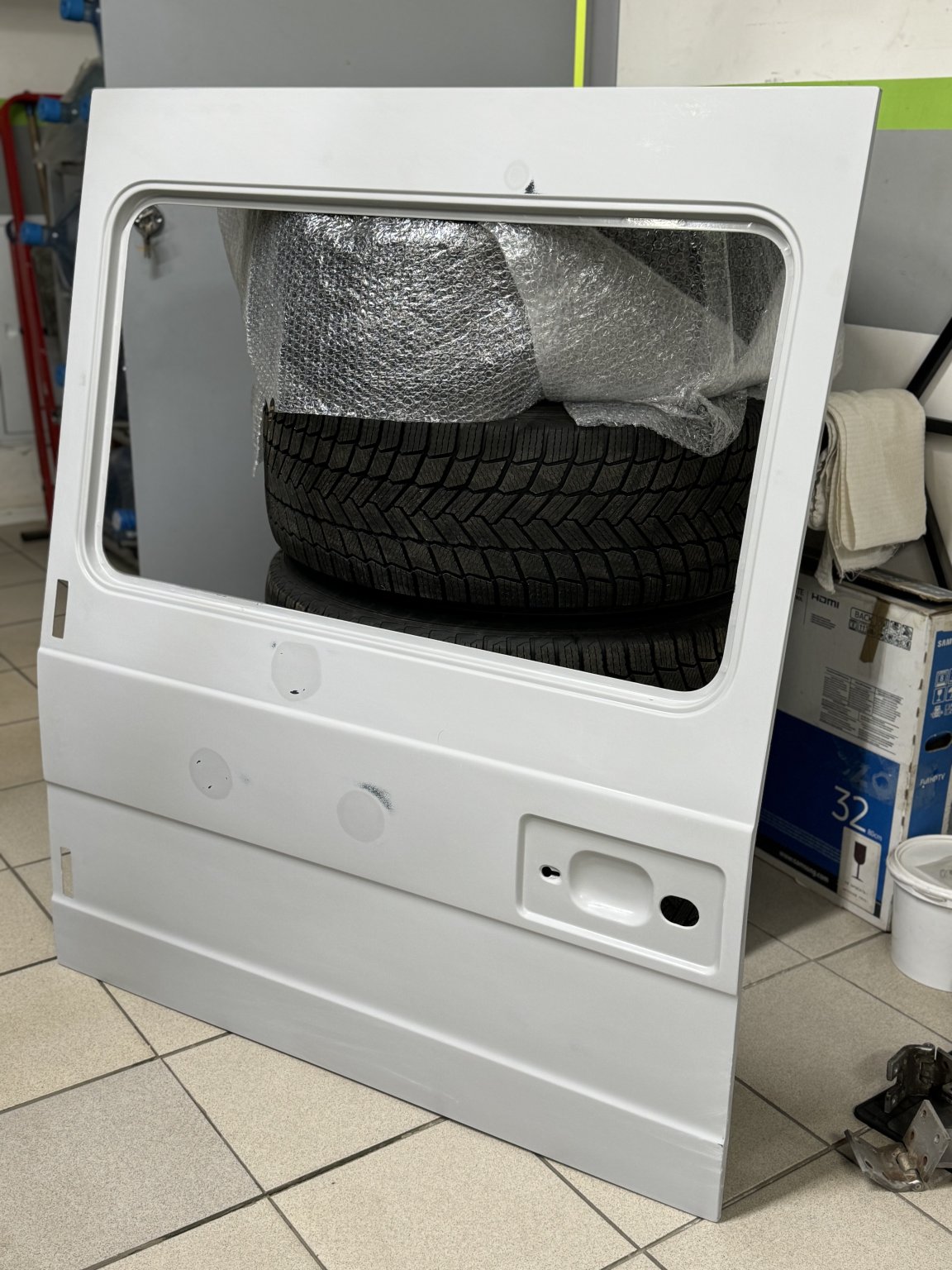

Заезжал в малярку, дверь покрыли первым слоем грунта)) побрызгали обезжиривателем, чтобы посмотреть на отражение))
Антон Бахтин
Дверь в цвете))
Grandzj
Дверь прям как настоящая) Что за малярка?

31 минуту назад, Grandzj сказал:
Она и так настоящая, только лучше)) она не ржавеет и на ней не остается вмятин))
маляра нашел через Авито, сначала колпаки свои красил, потом корпуса для оборудования))
понравилось качество и то, что она работает сама на себя. И рядом с моей работой: мне ехать до малярки 15 минут, так что я тут каждый день теперь бываю)

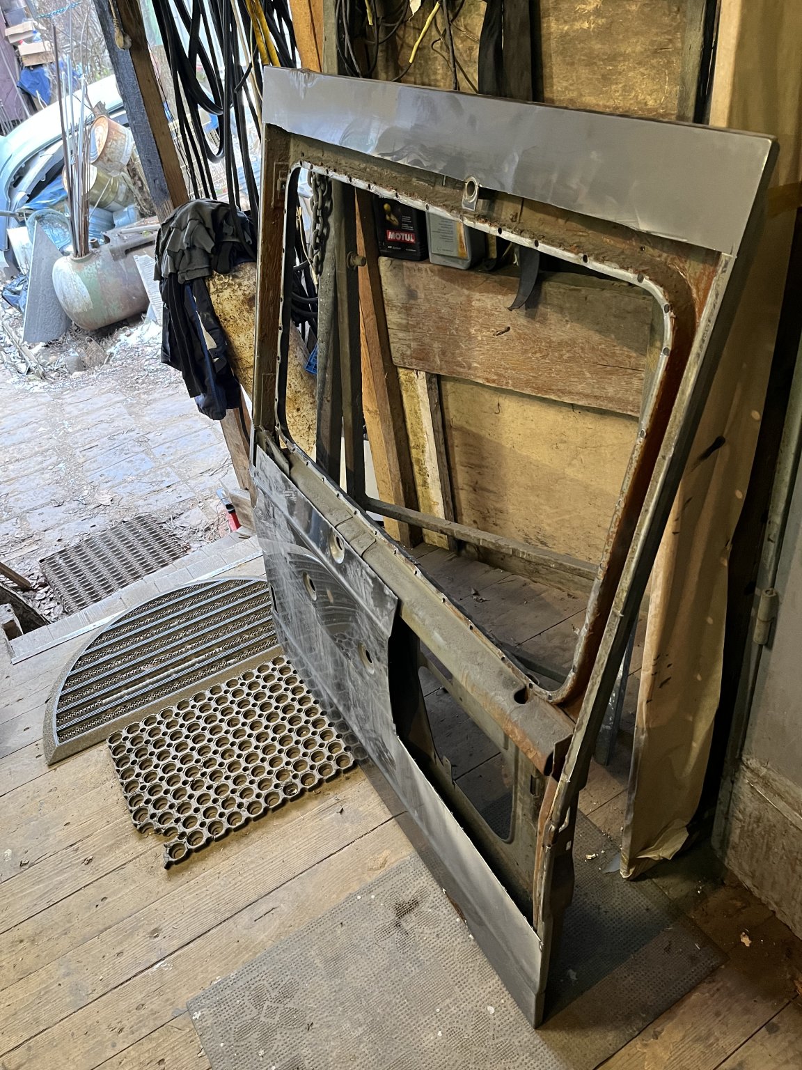

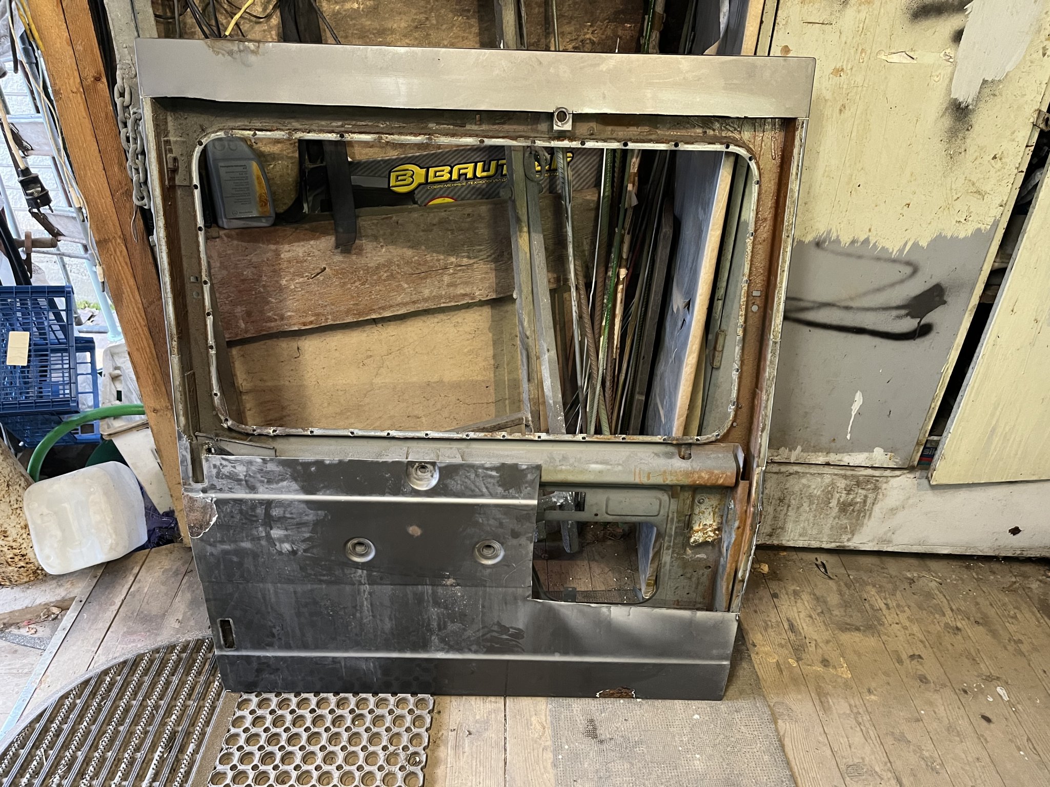

Расскажи подробнее про снятие родной ржавой панели
Сначала мой сотрудник срезал центральную часть по углу по периметру двери и оконному проему. Таким образом снялась плоская панель
после этого постепенно отгибая оставшуюся полоску металла он удалял сварные точки
на фото ниже видна дверь с частично снятым остатком внешней панели

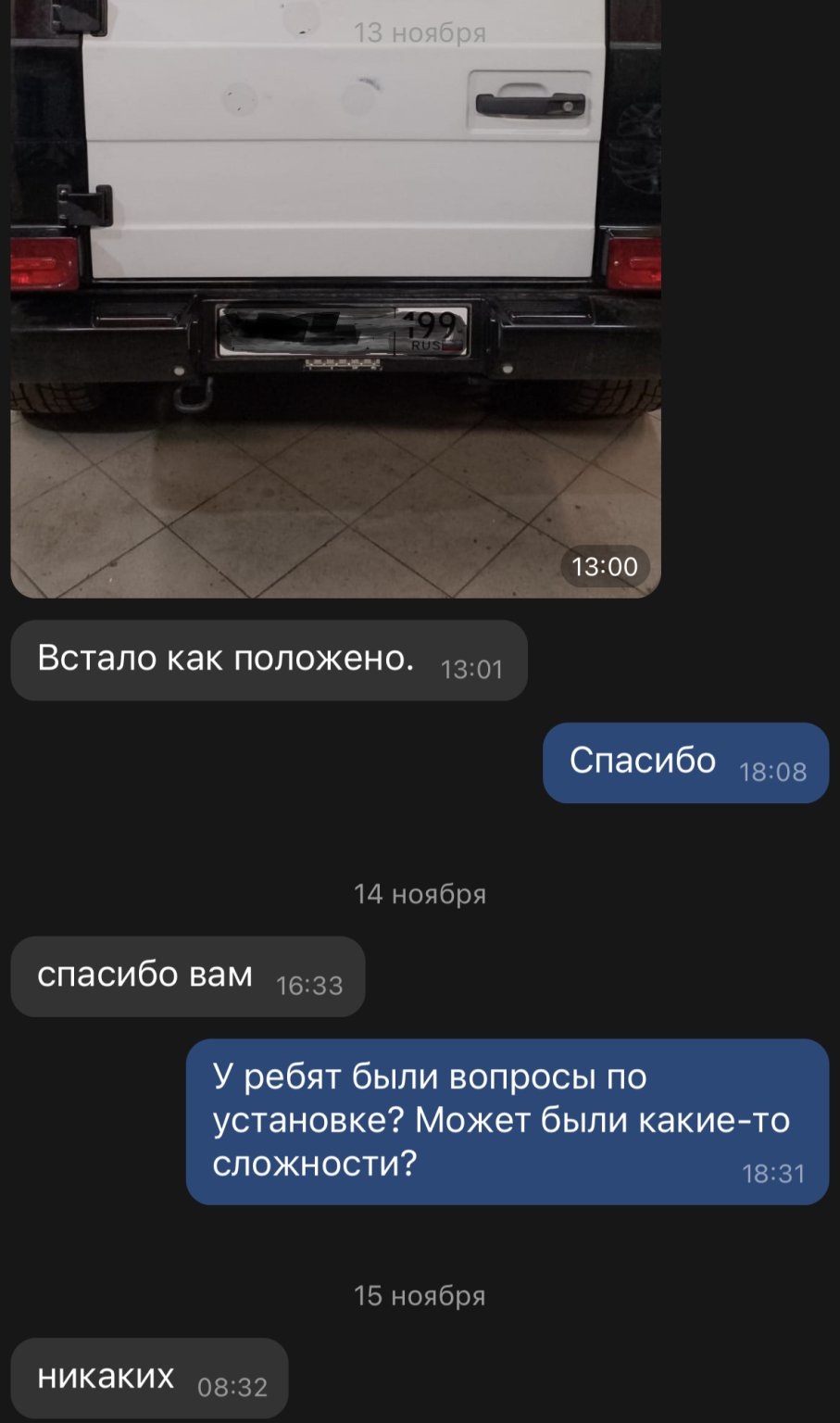

Антон Бахтин

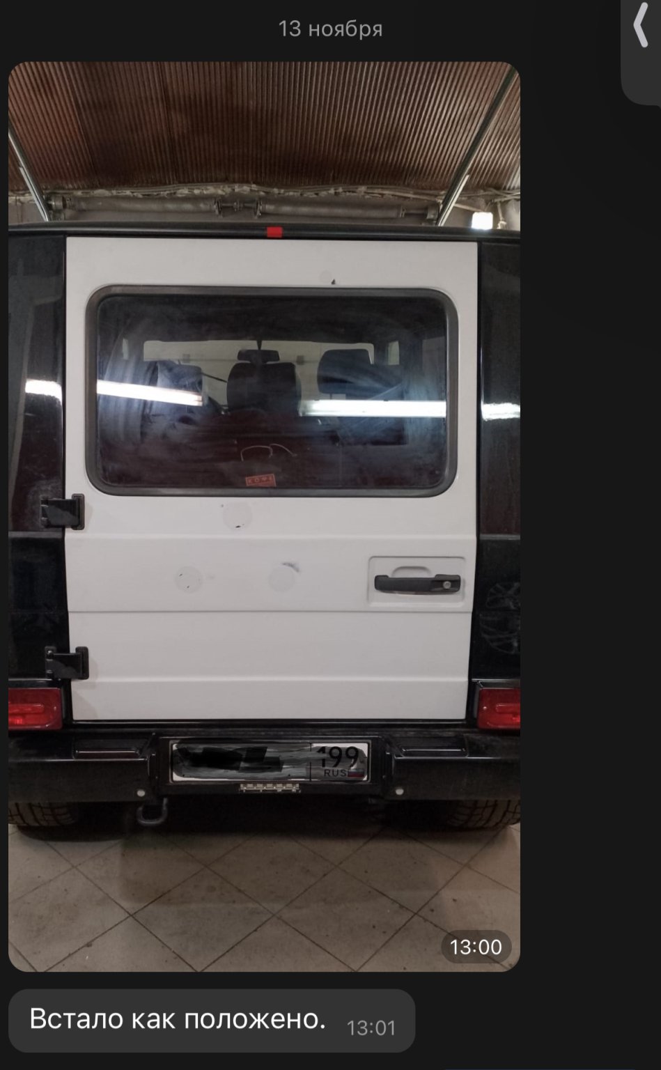

Первая пластиковая накладка, установленная одноклубником))

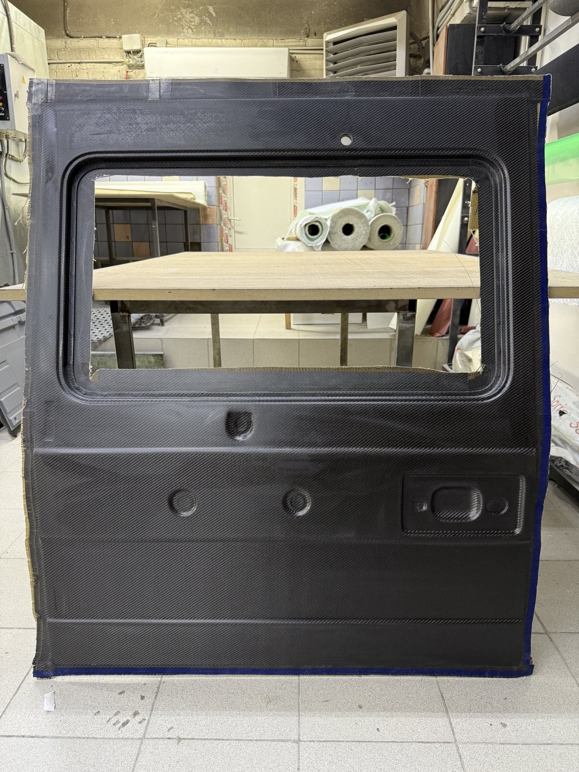

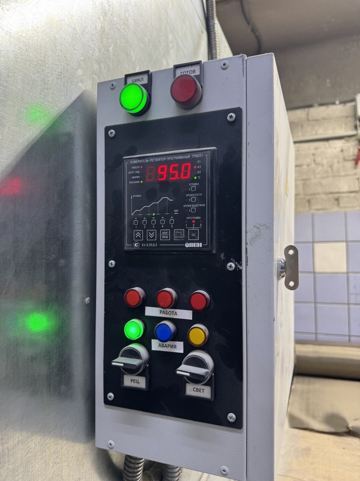

Чтобы это не было простым «поднимаю», расскажу как двери запекаются.
Именно так. На первом этапе детали постотверждаются при температуре около 60 градусов находясь в матрице.
На втором этапе извлеченная деталь в течение 8 часов запекается при температуре 95 градусов, чтобы уже в печке произошли все усадочные процессы и после окраски деталь была максимально стабильна.

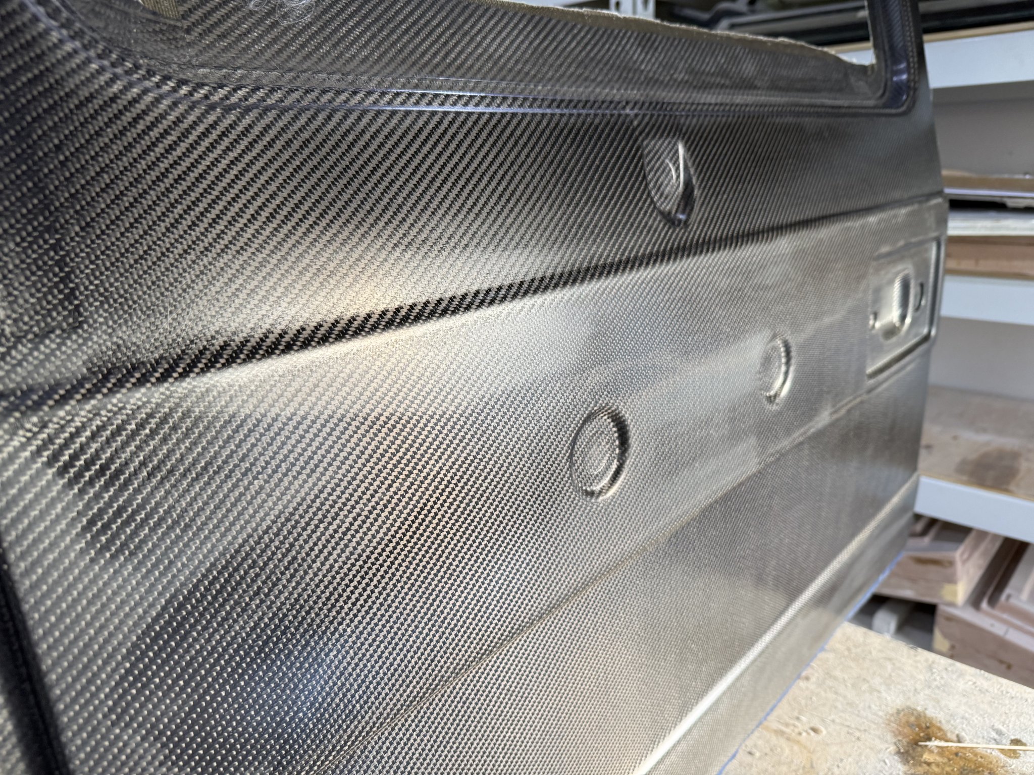

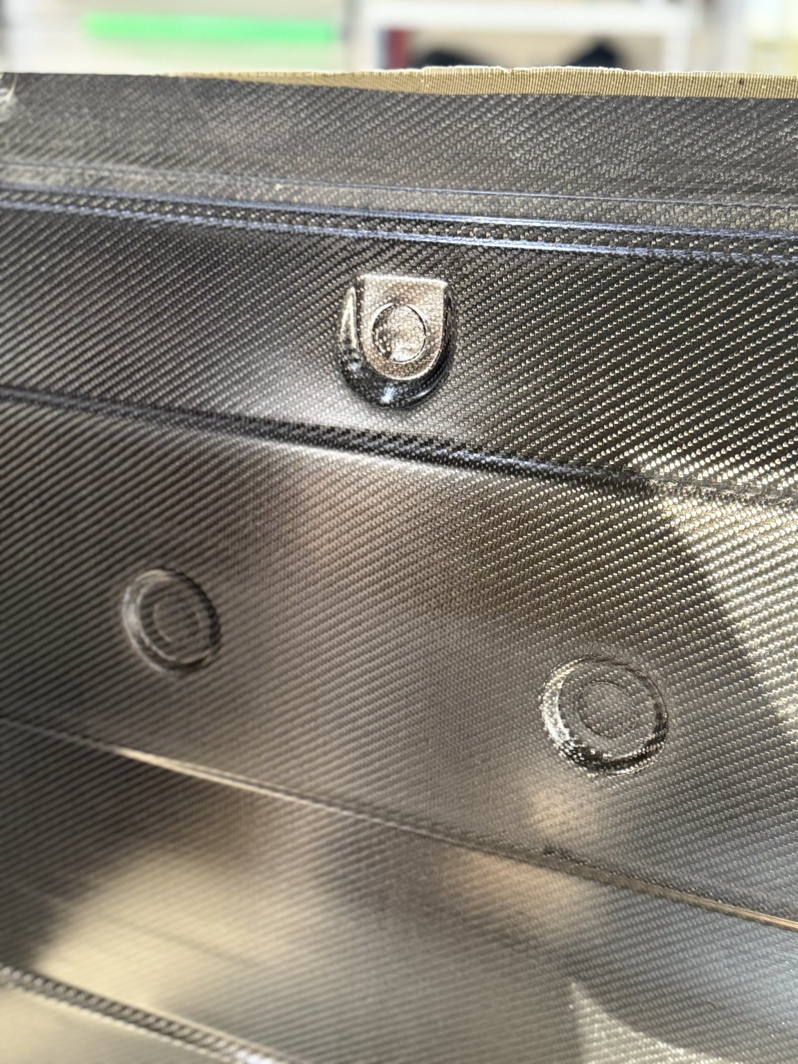

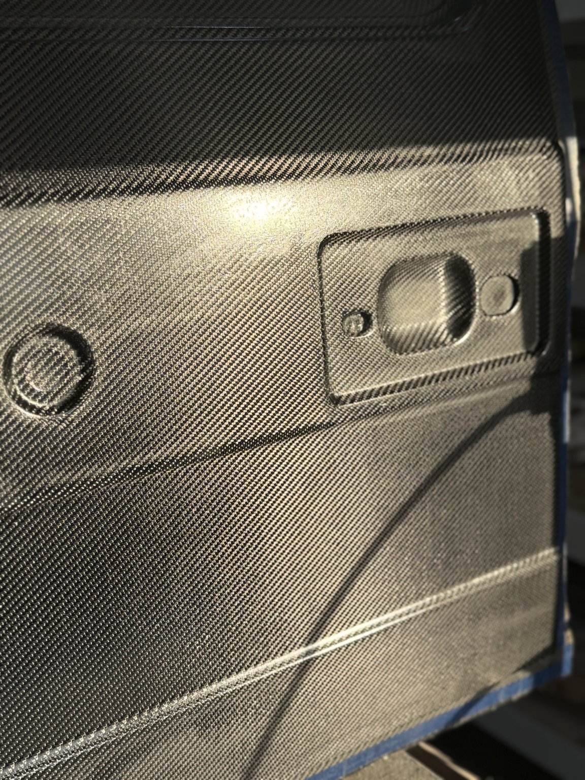

Первая деталь 2025-го года)) IMG_7590.thumb.jpeg.98ba20f36ddffaef7d5d8aa332000d42.jpeg
Карбоновая панель двери багажника, сугубо для ценителей карбона)
Функционально тот же пакет базальтовых тканей и усилитель, внешний слой выполнен из цельного полотна углеткани плотностью 240 г/м^2.

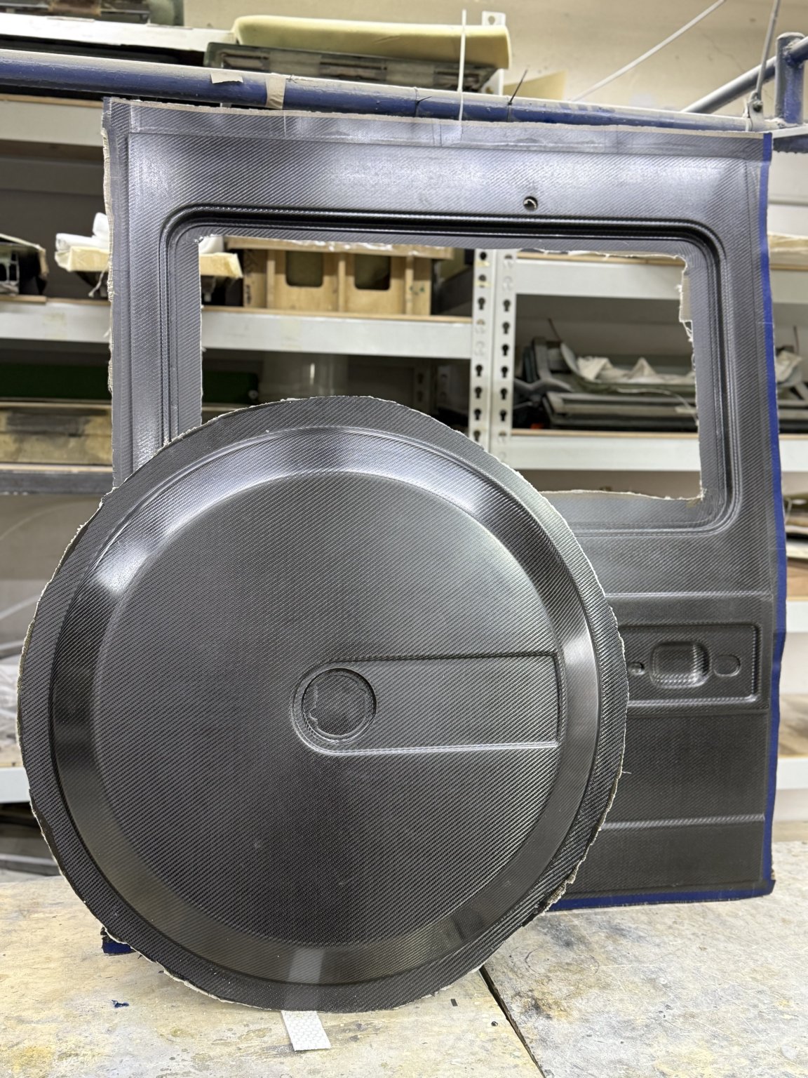

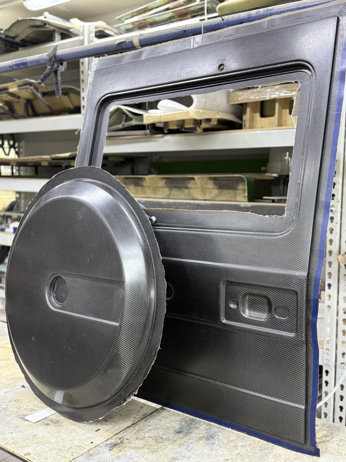

Антон Бахтин
Дополнил комплект колпаком из той же ткани.
