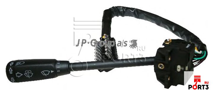

TpaBka 29 Жалоба Опубликовано: 8 декабря 2014 Всем добра!Какие подрулевые переключатели подойдут на гелен 98года 112 мотор?VIN: WDB46323317110823Meyle 014 800 9056 этот подходит? По экзисту мне не могут подтвердить, т.к. в базах указан, что идет для 463 Cabrio, причем мотор тот же Цитата Наверх Поделиться сообщением Ссылка на сообщение Поделиться на других сайтах
W463 27 Жалоба Опубликовано: 8 декабря 2014 Себе такой же ставил. Бери 100% подходит. Цитата Наверх Поделиться сообщением Ссылка на сообщение Поделиться на других сайтах
TpaBka 29 Жалоба Опубликовано: 9 декабря 2014 отлично заказал! Цитата Наверх Поделиться сообщением Ссылка на сообщение Поделиться на других сайтах
LexxeHoK 10 Жалоба Опубликовано: 12 декабря 2014 Может кому будет полезно. Недавно достал меня подрулевой переключатель на W460-м все время замыкал на дальний. уже чего только не делал за эти 4 года с ним. Выломал его нафиг со злости. Щас езжу с отверткой. Заказал такой JP Group "139 620 0200" Должен подойти если верить каталогам. Самый дешевый из всех аналогов. Цитата Наверх Поделиться сообщением Ссылка на сообщение Поделиться на других сайтах
