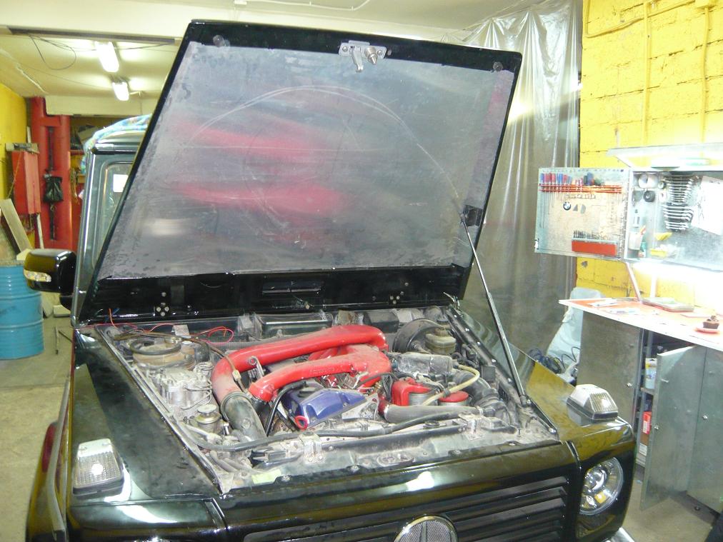

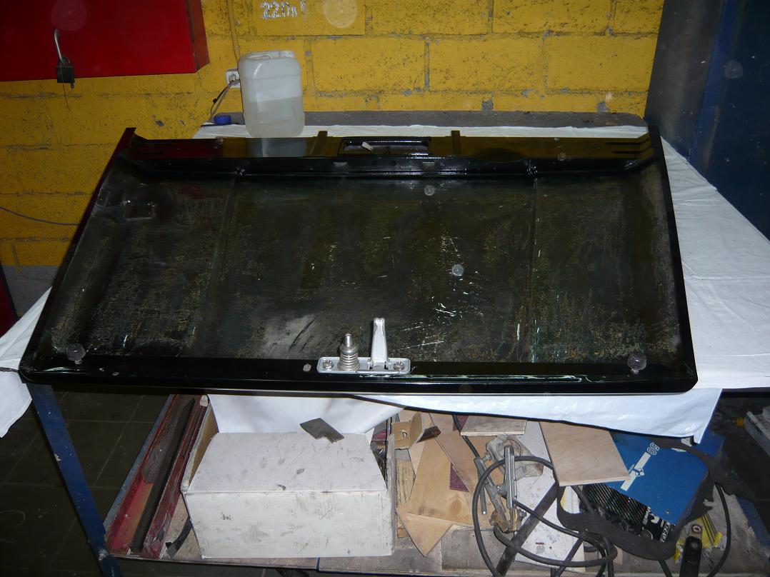

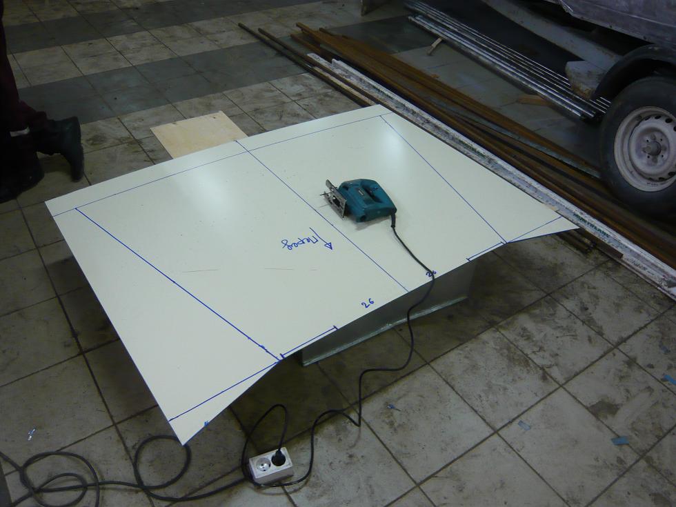

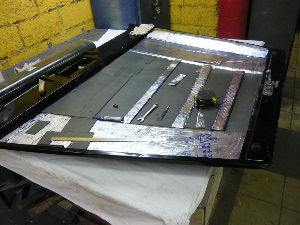

Shuraley 64 Жалоба Опубликовано: 11 декабря 2010 Хочу поделиться радостьюВынашивал идею с год наверное,сегодня "мечта идиота "сбылась ,ну если точно почти сбыласьИтак,меня как и многих время от времени не устраивало и раздражало как выглядела "шумоизоляция "на капоте-толку мало я грязи наоборот.Хотелось что то кардинально изменить. Постепенно в голове родилась идея.Сегодня дошло дело до этого элемента Старая шумка ещё до покраски была выброшена в помойку.Сегодня начал с того,что снял капот ,почистил ещё раз,обезжирил и начал наклеивать с внутренней стороны новую шумку -сначала вибропласт потом ещё какую то хреньВначале идея была вибропластом заполнить выступ внутри до единой ровной плоскости ,но после того как среднюю часть накрыл тремя слоями вибропласта понял ,что вес у капота и так не хилый ,а тут и ещё килограм 5-10 добавляется ,решил скомпоновать и наклеил среднюю часть чем то вроде губки вспененной ,а для придания ровной плоскости из того же вибропласта пришлось наклеить все же полоски Далее самое сложное ,взял композит(материал из области рекламы и внешней отделки зданий- алюминий пластик алюминий) и очень точно стал переносить на него выкройку-развертку внутренней части капотаСамая сложность болгаркой точно по линий надрезать материал с внутренней стороны так, что бы надрезать материал на пол толщины 2-3мм.при этом не коснувшись лицевой стороны и линии будущего сгиба материалаДалее материал гнется и вкладывается в капотдело в шляпеТак выглядит общий планОстались ещё кое какие нюансыЯ намеренно сегодня не стал насмерть приклеивать скорлупу на родину т.к. планирую в ближайшие дни отдать "вкладышь" друзьям рекламщикам на фрезеровку ,хочу вы фрезеровать (материал подходит для этого на 100%)с внутренне стороны фирменный знак Mercedes и возможно знак нашего клуба,посмотрю что и как предложит дизайнер p.s. Из минусов капот вешало 4 человека ,точно не могу сказать на сколько потяжелел,но аморт как не странно держит ,зато мыть в будущем одно удовольствие и выглядит по наряднее Цитата Наверх Поделиться сообщением Ссылка на сообщение Поделиться на других сайтах

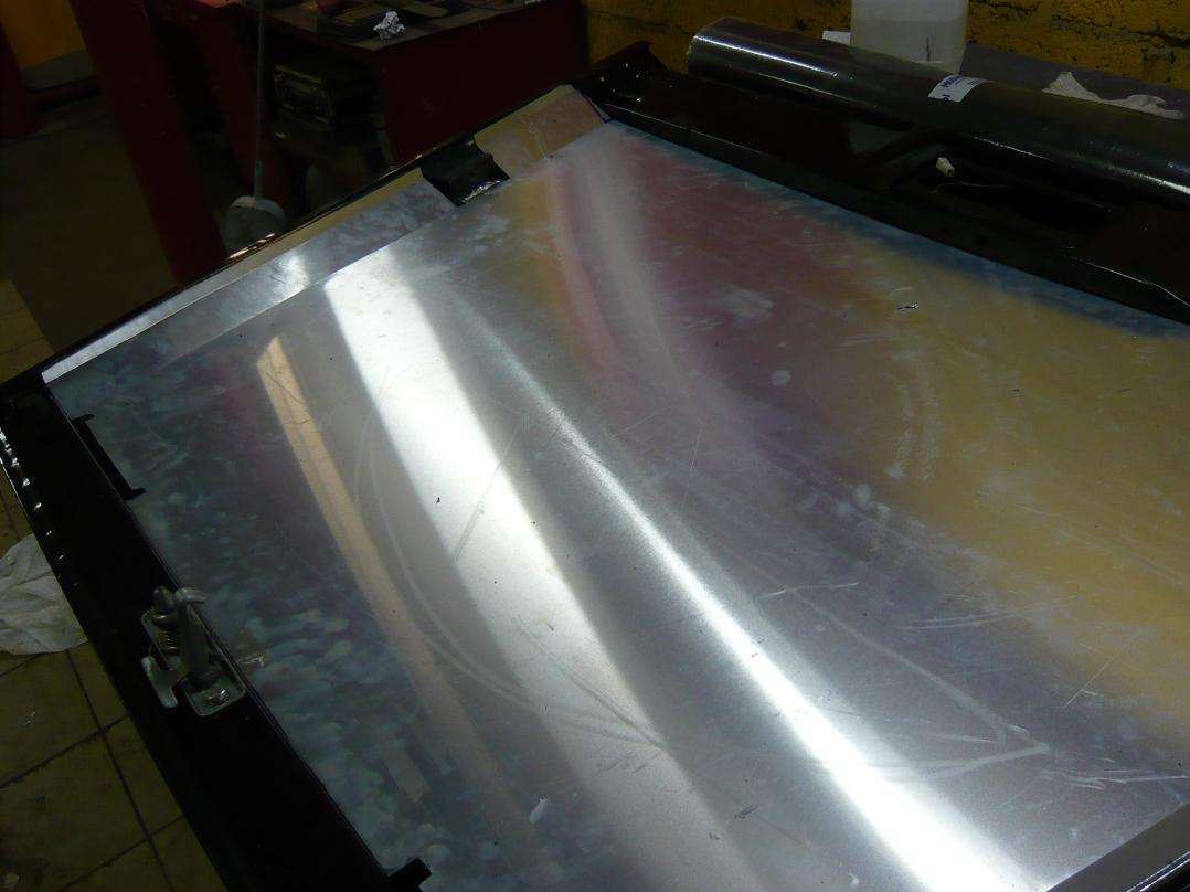

Shuraley 64 Жалоба Опубликовано: 12 декабря 2010 Ну что я могу сказать в своё оправдание Vegas -пластик это я так образно называю, по факту это очень прочный материал,нормальный мужик лист пластика голыми руками не согнёт,теплоотдача благодаря площадь тоже дай бог, к тому же я использовал так называемый противопожарный материал из которого делают свои заправки ЛУКОЙЛ ЯН_ у меня тоже были следы на тряпке от труб,но были они благодаря как раз тому что тряпка отвисла и болталась. У меня сейчас всё очень жёстко и если даже я не буду приклеивать скорлупу а просто приклепаю( на втором снизу фото видно ,передняя-узкая часть ,"защиплена" а задняя может быть приклёпана )то до труб места ещё много.Хотя спорить не буду ,время покажет QWER Лёша не мне тебе рассказывать про клей. Клей клею рознь и нужно использовать те которым температура только на пользу ,например Mah ,его что бы начал работать нужно нагреть до вспенивания, этот клей кстати бывает в спрейе и применяется как раз при шитье салоновЯ же по мимо клёпок буду клеить "скорлупу " на авто-герметик, а ему температуры мотора не в диковинку Yurs для чего всё это? Ну для снижения шума само собой и самое главное для меня Эстетическая составляющая плюс возможность содержать моторку в чистоте Время покажет что к чему ,зимой понятно проблем не будет ,а летом будет понятно кто прав Цитата Наверх Поделиться сообщением Ссылка на сообщение Поделиться на других сайтах

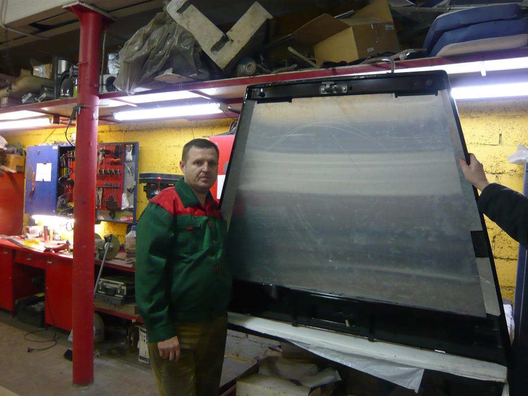

Shuraley 64 Жалоба Опубликовано: 14 декабря 2010 Наслушался вас тут всех,зерно сомнения зародилось.Взял промышленный фен и давай греть скорлупу на предмет потечёт или нет , дотронулся рукой и сжёг её на хрен ,а материалу хоть бы хны Цитата Наверх Поделиться сообщением Ссылка на сообщение Поделиться на других сайтах
Zmey_kz 8 Жалоба Опубликовано: 14 декабря 2010 При долговременной эксплуатации машины капот не поведет (волны от нагрева ДВС) от данного покрытия, т.к. площадь покрытия капота большая и без секций ребер рельефа капота? Цитата Наверх Поделиться сообщением Ссылка на сообщение Поделиться на других сайтах
Humpty 0 Жалоба Опубликовано: 14 декабря 2010 Красота, тише то насколько стало (если по десятибальной шкале оценивать, как было и как стало) ? Цитата Наверх Поделиться сообщением Ссылка на сообщение Поделиться на других сайтах
