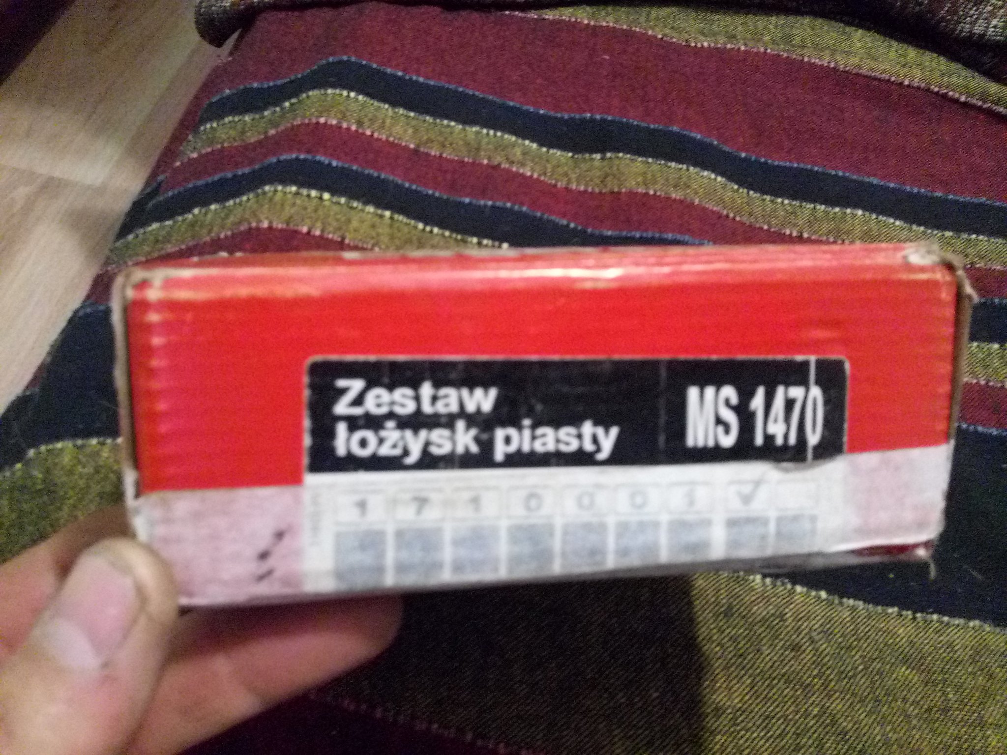

Олексий 200 Report post Posted June 14, 2021 Здесь , чтоб не плодить . Похоже , приезжают задние полуосевые .Заметил люфтик на обоих . Один Тимкен не меняный , второй менял лет пять назад , поставил чет вроде Японское . Пробег за это время чуть больше 100 тыс .Что там последнее время по отзывам , что ходит ? И ещё , меня одного смущает , что от вылезания полуоси наружу её удерживает кромка обоймы в пару мм по которой ездят торцы роликов ?! Может загнаться один раз и подобрать туда какойни будь двухрядный шариковый например ? У меня , кстати , где то валяются два подшипника абсолютно таких же размеров , но без части наружной обоймы с кромкой , в которую как раз упираются ролики . Причём , в комплекте с ними приехали сальники , распорные втулки , шайбы , гайки , все как положено ...Чушь какая то . Quote Go to top Share this post Link to post Share on other sites

Олексий 200 Report post Posted June 14, 2021 Вот полез нашёл коробку ремкомплекта того который подшипник без кромки . Я х.з. как это должно было работать . Я вот на полном серьезе думаю , может туда влезет двухрядник какой нить шариковый , или пара узеньких однорядных . Я понимаю , что в теории роликовые подшипники выдерживают большие нагрузки , чем шариковые , и что нагрузка внутрь моста больше , чем наружу . Но вот это умирание торцами роликов 2 мм , это , извините , конструкторский высер . В старых Транзиьах до 99 года на 14 х колёсах база в заднем мосту полуосевые двухрядные . И весят они груженые нифига не меньше Гелика . И ездят там эти подшипники тыщ по 300-400-500 , эти Транзиты сгнить раньше успевают , чем в них лезут подшипники эти менять . Quote Go to top Share this post Link to post Share on other sites
Oleg999 930 Report post Posted June 15, 2021 Fag 4т.р. стоит. Купи посмотри если подшипник нормальный то ставь и не парься. А двухрядный не подойдёт по ширине, там не много места. 10 часов назад, Artem сказал: выехала полуось Я после такого же случая ещё и крышку менял. Она получила повреждения и правильно не прижимала подшипник. Quote Go to top Share this post Link to post Share on other sites
