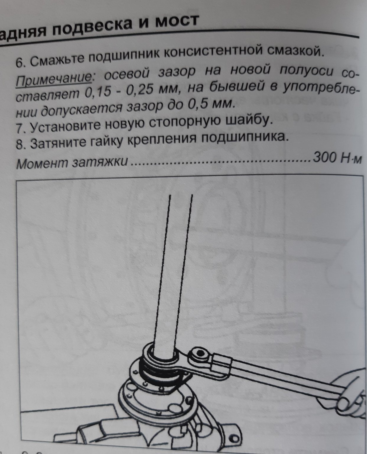

Oleg999 930 Report post Posted July 6, 2021 Там на полуосях гайки что подшипник затягивают, с разных сторон резьба левая и правая. Только где какая я уже не помню)) я эти гайки затягивал газовым ключём. Там спецключ конечно нужен, но искать его долго и не дёшево. Quote Go to top Share this post Link to post Share on other sites

280ge 6 Report post Posted July 8, 2021 (edited) 06.07.2021 в 10:47, Oleg999 сказал: Там на полуосях гайки что подшипник затягивают, с разных сторон резьба левая и правая. Только где какая я уже не помню)) я эти гайки затягивал газовым ключём. Там спецключ конечно нужен, но искать его долго и не дёшево. С лева гайка с левой резьбой, с права с правой.на Гелике полуоси разные а на Т1 часто путают местами право-лево. Не купил я ключ у немцев за 90евро, попросил сделать мне два ключа, но получилось что-то дорого. Момент затяжки в старых книгах 20кг. потом стали писать 35кг. в современных изданиях 50кг. Edited July 8, 2021 by 280ge Quote Go to top Share this post Link to post Share on other sites
Олексий 200 Report post Posted July 8, 2021 А чего там волшебного в том ключе ? Если мне память не изменяет , втулка с вваренными двумя зубами . Например , из кусочков рессоры . А некоторые гайки вообще под обычный шестигранник . Я , помниться , крутил обычным газовым номер 3 не то 4 и кусочком трубы сантиметров 70 . От души , но без фанатизма . Quote Go to top Share this post Link to post Share on other sites
Oleg999 930 Report post Posted July 8, 2021 Я тоже газовым 4й номер. Без фанатизма и удлиннителей. Quote Go to top Share this post Link to post Share on other sites
280ge 6 Report post Posted July 8, 2021 Вот такой ключик. Но думаю 50 кг на затяжку он не выдержит. Quote Go to top Share this post Link to post Share on other sites
Oleg999 930 Report post Posted July 9, 2021 Quote Go to top Share this post Link to post Share on other sites
