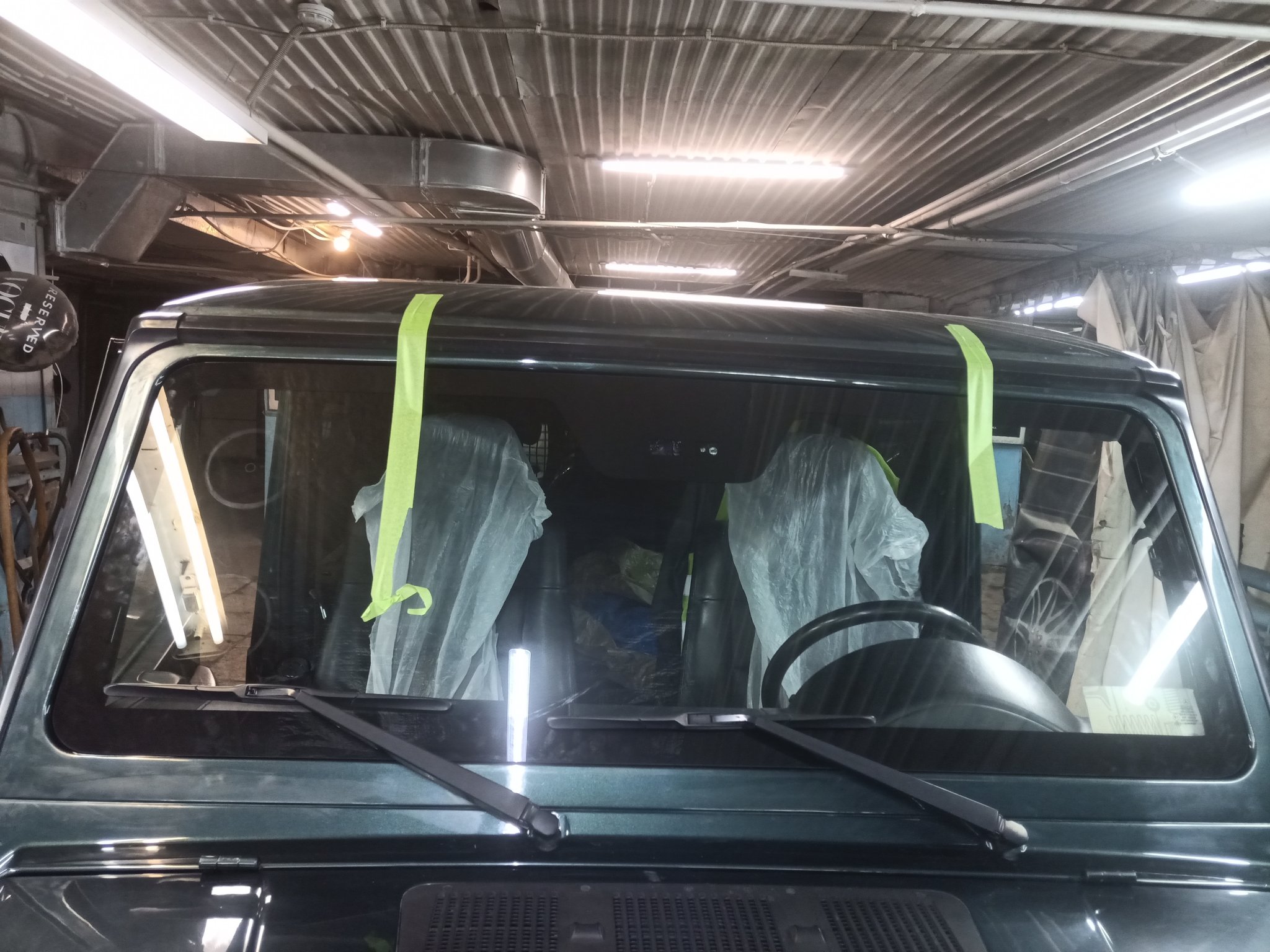

VictorS 4 Жалоба Опубликовано: 4 декабря 2021 Провел маркетинг и сделал... Цитата Наверх Поделиться сообщением Ссылка на сообщение Поделиться на других сайтах
viskih 47 Жалоба Опубликовано: 4 декабря 2021 На третьем фото с конца, щель большая видна сверху? Или искажает фото..? Цитата Наверх Поделиться сообщением Ссылка на сообщение Поделиться на других сайтах
VictorS 4 Жалоба Опубликовано: 4 декабря 2021 (изменено) Это искажение фото, снимал на звонилку, в жизни все красивее, целому консилиуму в мастерской всем идея понравилось... ( промеряли зазоры, углы, короче обнюхали все и везде...) Еще не снял внутренние уплотнители черные, слегка бархатистые, вставлены между стеклом и рамкой, все в комплекте. Машину оставил на пару дней просушить мастику. Но все это дело вкуса каждого... Изменено 4 декабря 2021 пользователем VictorS Цитата Наверх Поделиться сообщением Ссылка на сообщение Поделиться на других сайтах
martiros 0 Жалоба Опубликовано: 6 декабря 2021 04.12.2021 в 19:00, VictorS сказал: Это искажение фото, снимал на звонилку, в жизни все красивее, целому консилиуму в мастерской всем идея понравилось... ( промеряли зазоры, углы, короче обнюхали все и везде...) Еще не снял внутренние уплотнители черные, слегка бархатистые, вставлены между стеклом и рамкой, все в комплекте. Машину оставил на пару дней просушить мастику. Но все это дело вкуса каждого... Ждём фото отделки изнутри! Руки не дойдут ещё.. Цитата Наверх Поделиться сообщением Ссылка на сообщение Поделиться на других сайтах

VictorS 4 Жалоба Опубликовано: 7 декабря 2021 54 минуты назад, Олексий сказал: Я недопонял - это стандартное вклеили ? Это стекло сделано специально для вклейки.. 1 час назад, alanhan22 сказал: А ценник каков? Ценник - 35000. Фото внутренних вставок сделаю в четверг. Раньше не попаду...Еще не ездил... Цитата Наверх Поделиться сообщением Ссылка на сообщение Поделиться на других сайтах

VictorS 4 Жалоба Опубликовано: 8 декабря 2021 Где вы увидели попытки замаскировать под 2018 год. Это мероприятие на СОХРАНЕНИЕ рамки лобового стекла. Не зря мерседес сделал эти разработки в новом кузове. Я работал с концерном Фольксваген и знаю как подходят к этому немцы (те еще бюрократы, с правильным пониманием этого слова). Я не делал профессиональной фото сьемки, снято звонилкой с дикими по моим понятиям искажениями. Поверте, выглядит не плохо и не похоже на колхоз. По моим пониманиям вкуса тюнинга только Брабус не искажает истинной концепции машины, остальное колхоз, особенно Хаманн... (Но это Личное Мое мнение!) Фото вставок, идущих в комплекте для заполнения ниши между стеклом сделал опять на звонилку.. Цитата Наверх Поделиться сообщением Ссылка на сообщение Поделиться на других сайтах
