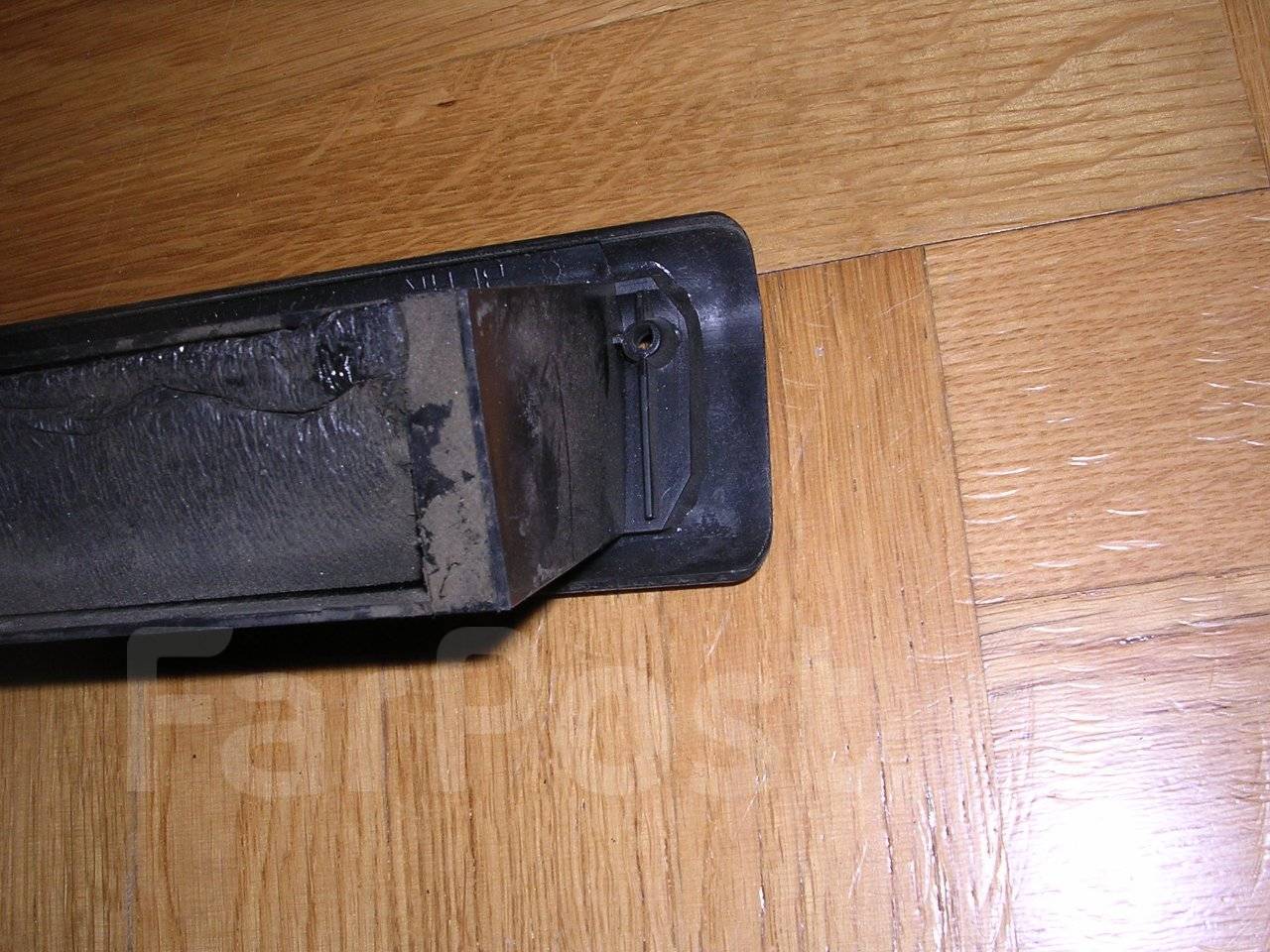

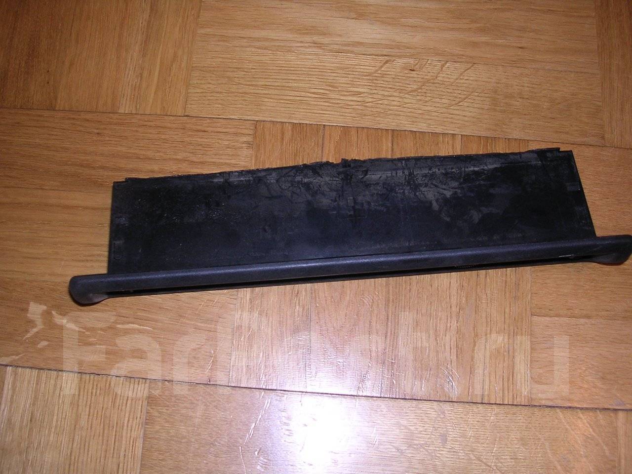

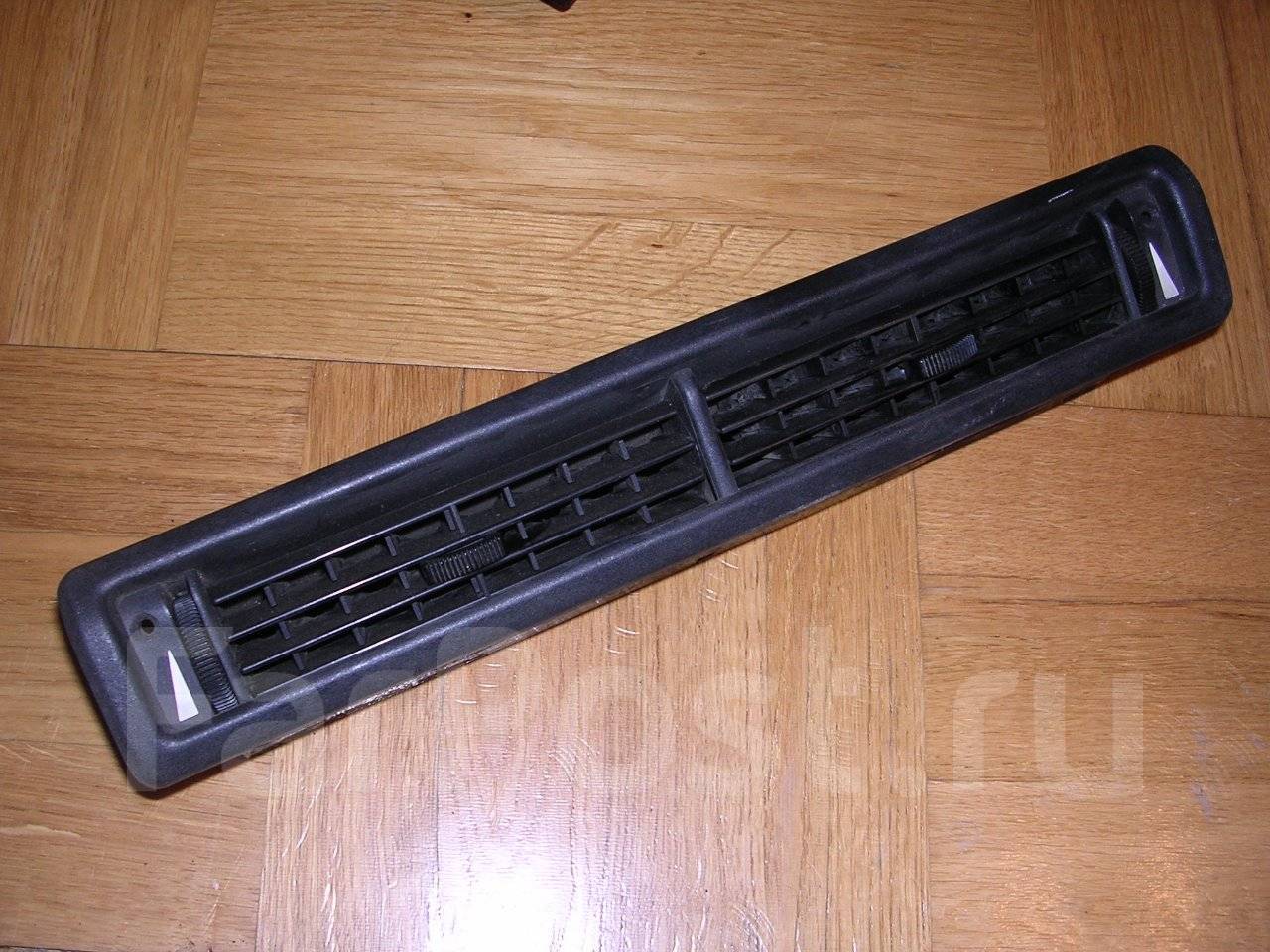

Push 14 Жалоба Опубликовано: 1 ноября 2023 1 час назад, Д_прав сказал: Странно, опускаю вниз и все равно легкий ветерок есть Это вообще замор некоторых старых меринов. Центральные воздуховоды идут напрямую на улицу От времени и стараний закрыть потуже, бывает подтирается или даже лопается сама шторка в месте крепления. Там весь этот блочок из на двух саморезах, легко и аккуратно вынимается, все увидите. Некоторые проклеивают еще пенкой шторку, чтоб плотнее закрывалась, некоторые на зиму вообще скотчем залепляют В общем, простор для восстановления и колхоза на любой вкус Скрытый текст Цитата Наверх Поделиться сообщением Ссылка на сообщение Поделиться на других сайтах
Д_прав 1 Жалоба Опубликовано: 1 ноября 2023 1 минуту назад, Push сказал: Это вообще замор некоторых старых меринов. Центральные воздуховоды идут напрямую на улицу От времени и стараний закрыть потуже, бывает подтирается или даже лопается сама шторка в месте крепления. Там весь этот блочок из на двух саморезах, легко и аккуратно вынимается, все увидите. Некоторые проклеивают еще пенкой шторку, чтоб плотнее закрывалась, некоторые на зиму вообще скотчем залепляют В общем, простор для восстановления и колхоза на любой вкус Показать содержимое Спасибо большое 😊 Цитата Наверх Поделиться сообщением Ссылка на сообщение Поделиться на других сайтах
