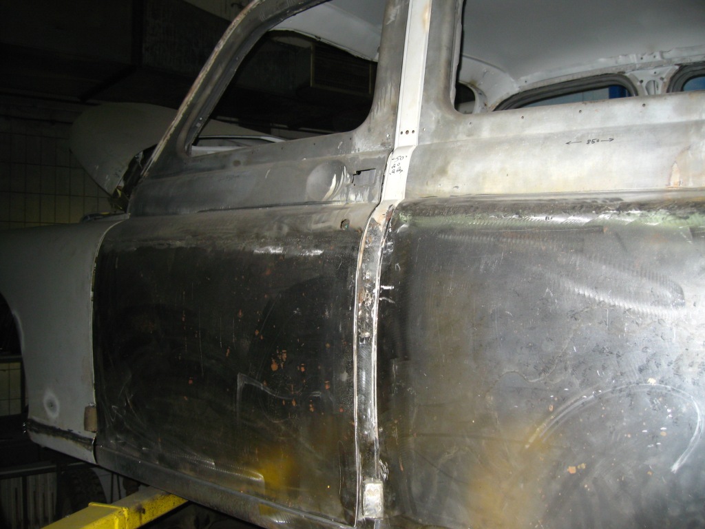

Кстати не смотря на то что донор был на ходу и сносно ездил, после разборки выяснилось что сгнил напрочь. Потрясающий запас прочности в машинах, как он не сложился - не понимаю.
Ну и понеслось по слаженной схеме:
пескоструй. Днище специально не песочили, ниже объясню.
Одновременно с машиной мне в подарок, бывший владелец, презентовал новое днище
До этого не знал, что такие запчасти выпускались.
Его тоже отпесочили, т.к. принял решение менять днище, родное было подгнившем и его много раз латали газосваркой - без слез не взглянешь.
вот примерно 40-50% машины выглядели
Где-то уже это было. Дежавю.

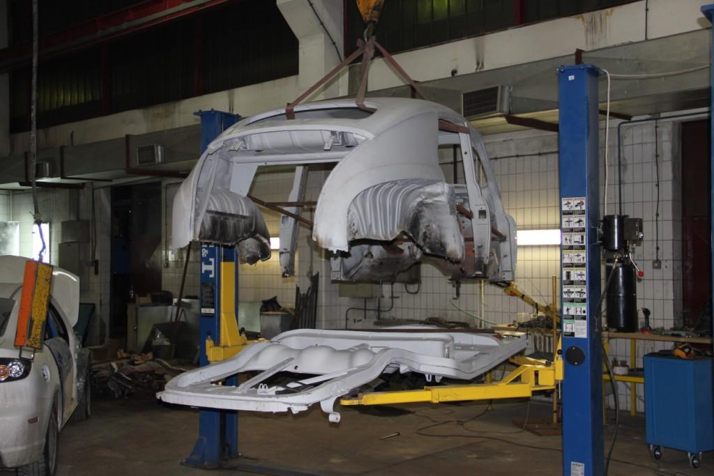

Срезаем старое днище.
Тут главное, не нарушить геометрию. Для этого растяжки.
Днище.
После пескоструя само сложное, это выдуть песок из скрытых полостей. Суммарно выдували 2 полноценных рабочих дня.
Знаете, у автопроизводителей есть понятие "свадьба", когда кузов соединяют с трансмиссией и двигателем.
"У нас своя свадьба" (с). Свадьба днища с остатками кузова.
Edited by svoi

Ремонт центральных стоек. На самом деле низ стоек сделан заново.
Задние арки так сильно сгнили, да и ктому же Победа была бита взад.
Пришлось их срезать и покупать донорские с другой победы (на моем доноре тоже все сгнило).
svoi
Помните в торпедо был установлен приемник от Чайки?! Так вот, когда его впихивали, то торпедо порезали...
где там донор???
Некоторые усилители с передней части пострадали.
Маляр их сделал заново, причем в кустарных условиях.
Все крылья более менее подошли, но одно совсем не вставало.
В Воронеже было купленное новое крыло от Варшавы. Поляки производили Победы под собственным именем.
Их запчасти отличались высоким качеством. Поэтому новое крыло встало лучше родного.

Отдельная песня - это двери.
как Вы понимаете низ сгнил, то внешняя рубашка тоже сильно пострадала.
Было принято решение, менять рубашку, а низ восстанавливать по сохранившимся изгибам.
За эту работу я маляру отдельно апплодировал.
Единственное что мы не учли, это рубашки дверей у Победы выгнуты в трех плоскостях, то есть помимо изгиба сверху вниз, они какбы малость пузатые.
Edited by svoi
