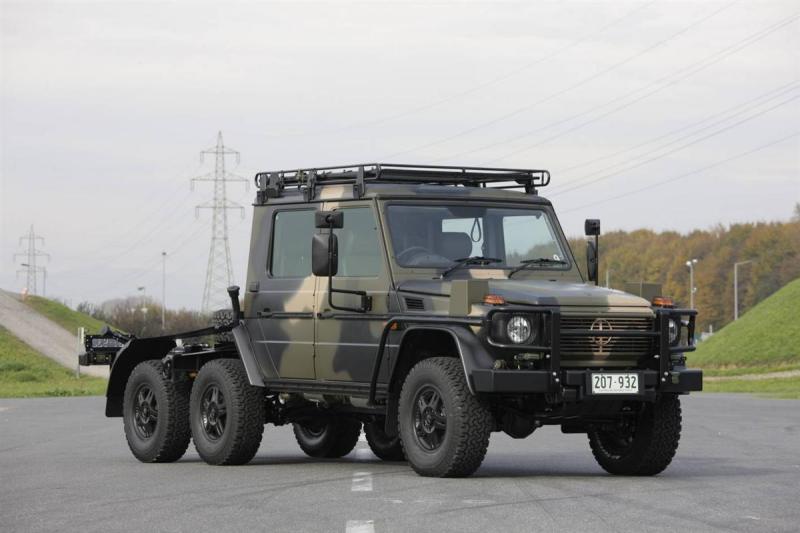

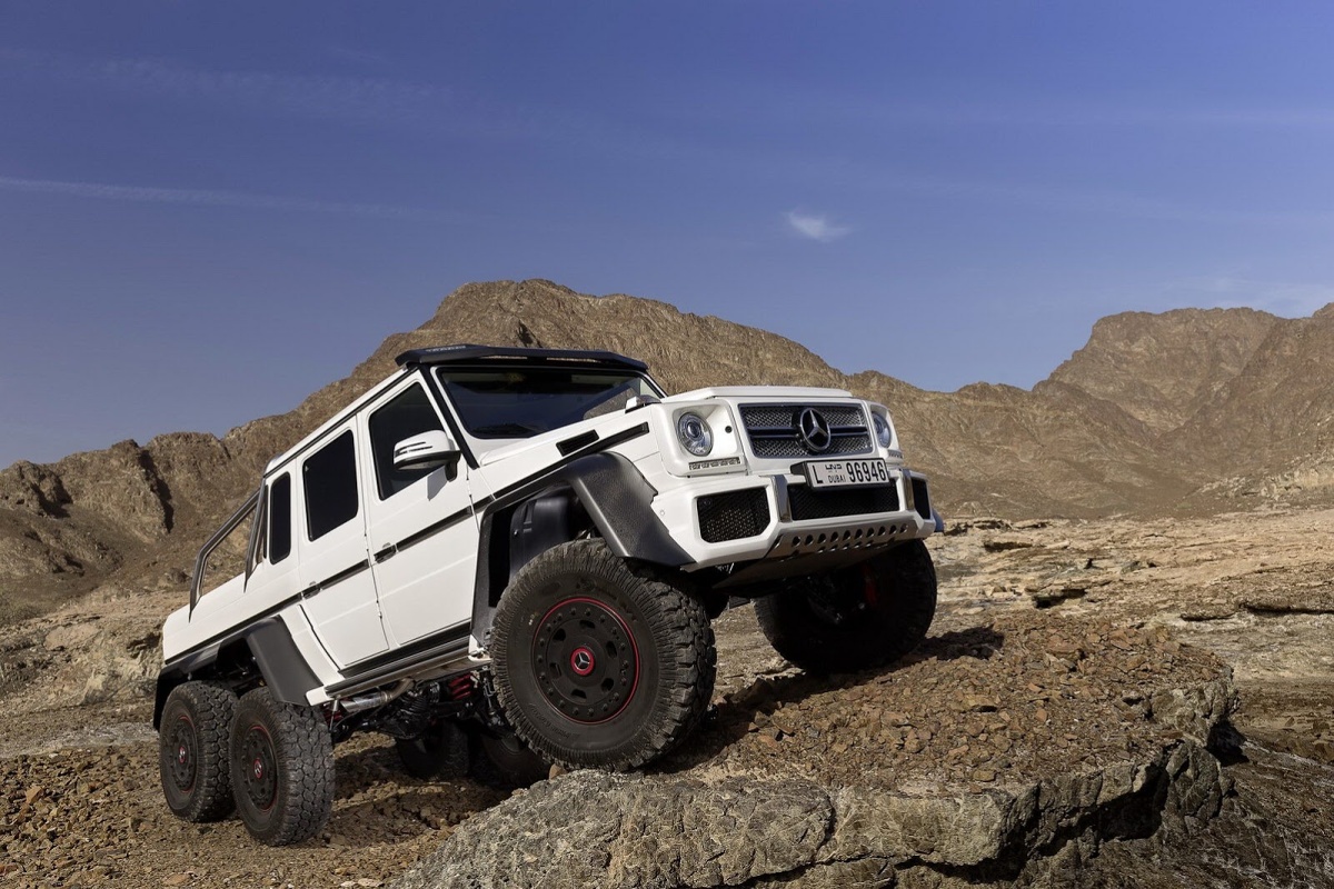

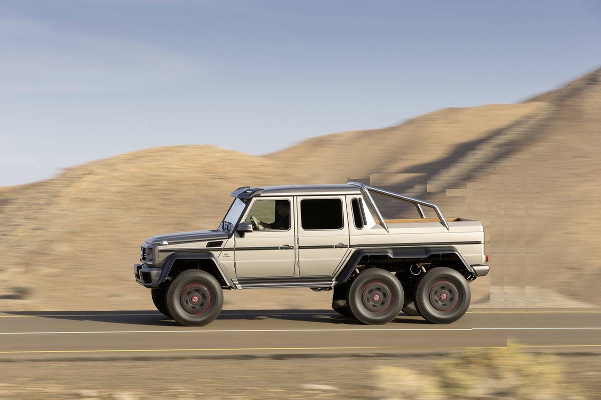

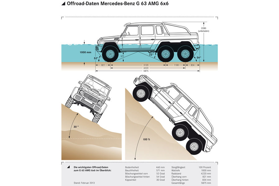

GeorgeEka 0 Report post Posted October 30, 2014 Итак немного обо мне. Зовут меня Георгий, живу на Урале, руковожу небольшим кузовным автосервисом. За последние 10 лет переездил не меньше чем на 100 разных автомобилях, машины перестали приносить радость хотя это всегда была моя главная страсть, а стали рутиной и лишь работой. И вот случилось оно – озарение, второе дыхание, я увидел MERCEDES-BENZ G63 AMG 6*6 Version и понял что у меня должна быть такая машина. Но к большому сожалению 25 млн нет, но есть энтузиазм и небольшой автосервис. Я не ставлю задачу создать монстра внедорожья с ресурсом в миллион километров, хочется получить эффектный и запоминающийся шоукар на котором можно также покататься по городу и среднему бездорожью, но при этом не хочется создавать откровенной бутафории на подобии третьего моста ленивца(без привода просто как прицеп). Автомобиль должен визуально быть максимально похож на G63 AMG 6*6. Я начал собирать информацию и хочу с вами( а также с целью получения максимального количества информации и несколькими другими gelendwagen форумами) обсуждать и готовиться к воплощению этого проекта. Идея поставить третью ось на гелик мягко говоря не нова, но конкретной информации в интернете очень мало. В качестве силовой установки я выбрал v8 5.0 так как эти моторы достаточно распространены и имеют достаточную мощность. По интерьеру и экстерьеру огромная куча вопросов но они решаемы. К сожалению, я всю жизнь специализировался на кузовных работах, в слесарной части понимаю недостаточно, поэтому не судите строго, большинство вопросов у меня именно по слесарной части. От системы подкачки шин на ходу на данный момент видимо откажусь, установлю ресиверы и компрессоры но без соединения с мостами– возможно позже доделаю. От портальных мостов тоже на данный момент откажусь в связи с их огромной стоимостью и экзотичностью. По моему мнению существует два возможных пути решения вопроса третьего моста:1) Поиск трехосного военного гелика и создание для него красивого кузова. Поиски показали что подобные авто выпускаются с 2011 для армии Австралии но в инете мелькала инфа что и для своей армии немцы выпускали таких красавчиков. У данного варианта есть ряд плюсов и минусов. Плюсы: 1. Уже готовая рама, мосты, карданы, блокировки. 2. Насколько я понял на армейских трехосниках растояние между передней и средней осью сразу идет 3120мм как и у AMG 6*6 что позволит максимально близко к G63 AMG 6*6 воспроизвести кузов.Минусы: 1. Первый и главный минус такую машину практически нереально найти, за любую инфу где такие водятся в любом состоянии буду премного благодарен.2. Слабый двигатель 3.0, а значит предстоит замена пары двс+кпп.2) Более трудозатратный, но боле реальный в нашей стране вариант поиск гелика и приварка к нему дополнительного заднего куска рамы с задним мостом от другого гелика.Плюсы:1. Как минимум этот вариант хотя бы реален, найти донора гелика в нашей необъятной стране вполне реально.2. Что-то мне подсказывает что такой вариант обойдется дешевле. Минусы:1. Главная сложность это решение вопроса с передачей момента на третью ось, здесь по моему мнению есть три варианта. Первый и наиболее желательный вариант это доработка имеющегося редуктора на среднем мосту чтобы он стал проходным как и у G63 AMG 6*6. Второй Создание устройства на подобии USA 6x6, сама контора к сожалению разорилась так что придется именно создавать. Третий вавриант передачи тяги на третий мост это отдельный кардан на третью ось.2. Сложности с подключением либо отказ от двух блокировок(между задними мостами и непосредственно на заднем третьем мосту).3. Растояние между передней и задней осью у двухосных геликов 2850мм а не 3120мм как у G63 AMG 6*6 и соответственно либо придется лишиться удлинения кабины либо дополнительный головняк с удлинением – балансировкой кардана. Вероятней всего оставлю расстояние 2850мм и так планы наполеоновские. Поэтому возможно двумя способами скомпоновать заднюю часть кабины при растоянии между мостами 2850мм.У G63 AMG 6*6 огромный клиренс из-за порталов и стоек, который дает соответствующую внешность что посоветуете сделать, чтобы максимально приблизиться к такой внешности в плане клиренса без использования порталов, какое решение оптимальное по соотношению цена\результат?Хочется услышать ваше мнение и советы по поводу проекта и главное по вопросу среднего редуктора. Quote Go to top Share this post Link to post Share on other sites

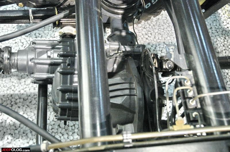

Леха 203 Report post Posted October 30, 2014 Прикупил бы пожалуй то что придумаете на средний мост, чтоб сделать передачу на задний. Quote Go to top Share this post Link to post Share on other sites
Гоша 408 Report post Posted October 30, 2014 вот тема про это Quote Go to top Share this post Link to post Share on other sites

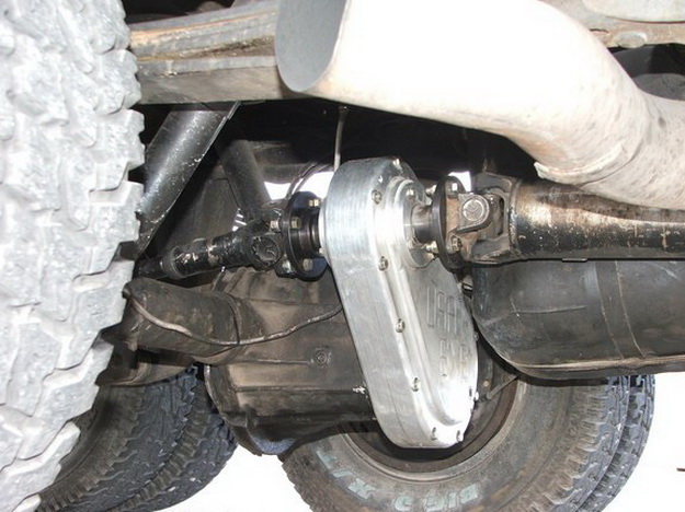

Tappet 86 Report post Posted October 30, 2014 по передачи момента на третью ось, без устройства проходного моста, есть два варианта- доработка штатной РК- использование втрой РК, возле среднего моста Quote Go to top Share this post Link to post Share on other sites
Fibber 77 Report post Posted October 30, 2014 Без порталов будет совсем другой вид. Как у дешёвого лимузина из прокатной конторы. Где-то были фото таких. Порталы дают 90% "харизмы" машины. Quote Go to top Share this post Link to post Share on other sites
Tappet 86 Report post Posted October 31, 2014 Fibber said: Без порталов будет совсем другой вид. Как у дешёвого лимузина из прокатной конторы. Где-то были фото таких. Порталы дают 90% "харизмы" машины.+100 Quote Go to top Share this post Link to post Share on other sites
