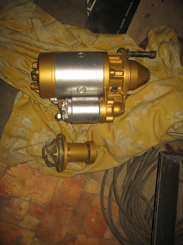

Янина 86 Report post Posted June 22, 2012 (edited) Сейчас...детали приобретают цвет.Браки литья удален наждачками,натфилями и бор машиной Edited June 23, 2012 by UNIMOG Quote Go to top Share this post Link to post Share on other sites
Янина 86 Report post Posted June 22, 2012 (edited) Все алюминьевые запчасти были вскрыты специальным грунтом.Запчасти что были хорошо поедены ржавчиной реагентным грунтом....а потом уже краской и лаком фирмы PPG Edited June 23, 2012 by UNIMOG Quote Go to top Share this post Link to post Share on other sites
