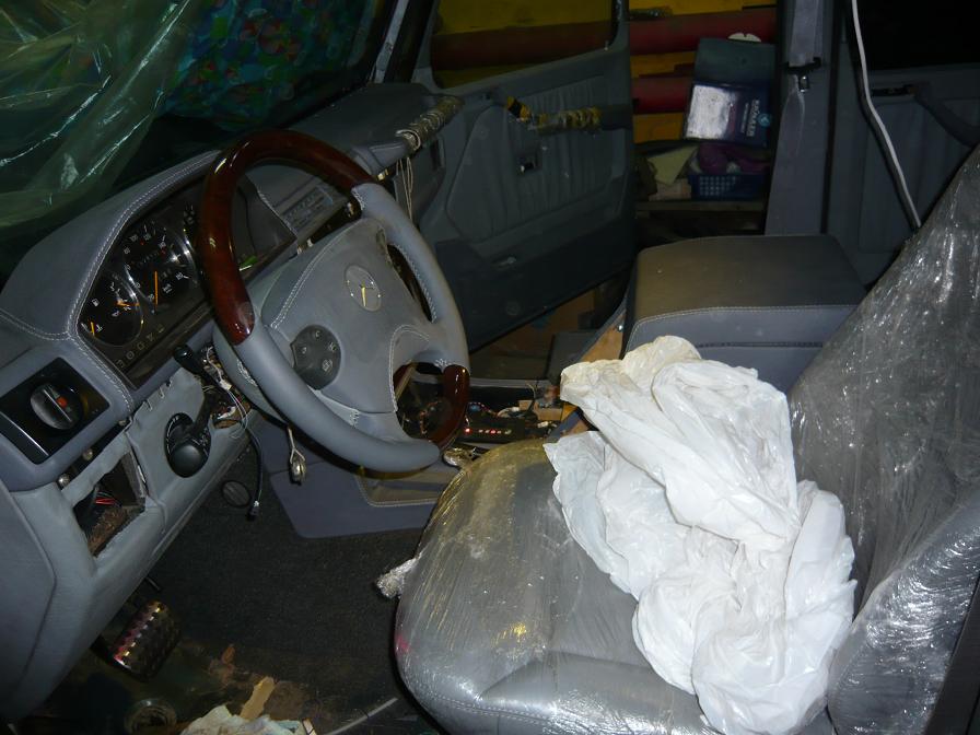

Shuraley 64 Жалоба Опубликовано: 29 апреля 2012 примерил предварительно ручникначал "женить"кнопки руля и пульт ДУ Comand Цитата Наверх Поделиться сообщением Ссылка на сообщение Поделиться на других сайтах
Shuraley 64 Жалоба Опубликовано: 30 апреля 2012 Можно ставить ещё одну галочку-закончил Вот такой пульт получилсяВсё получилось всё работает,вначале хотел выносит ИК-диоды на панель,но передумал ,оставил в руле с правой стороны ,направив в сторону Comand всё работает доволен как слон . Когда делаешь правильно, всё срастается,уже после того как всунул "пульт " в руль ,решил посмотреть что же приходит на контактные щётки,оказалось питание ,всё одно к одному внедрил в руль аккумулятор и стабилизатор на 3V так сказать " заасфальтировал " вопрос с питанием пульта на всегда.Вторую дорожку коммутирую контактом сигнала на землю ,а в разрыв этого провода поставил свою любимую "электронную реле" на полевике ,в результате всё работает и сигнал сигналит и пульт под питанием Цитата Наверх Поделиться сообщением Ссылка на сообщение Поделиться на других сайтах

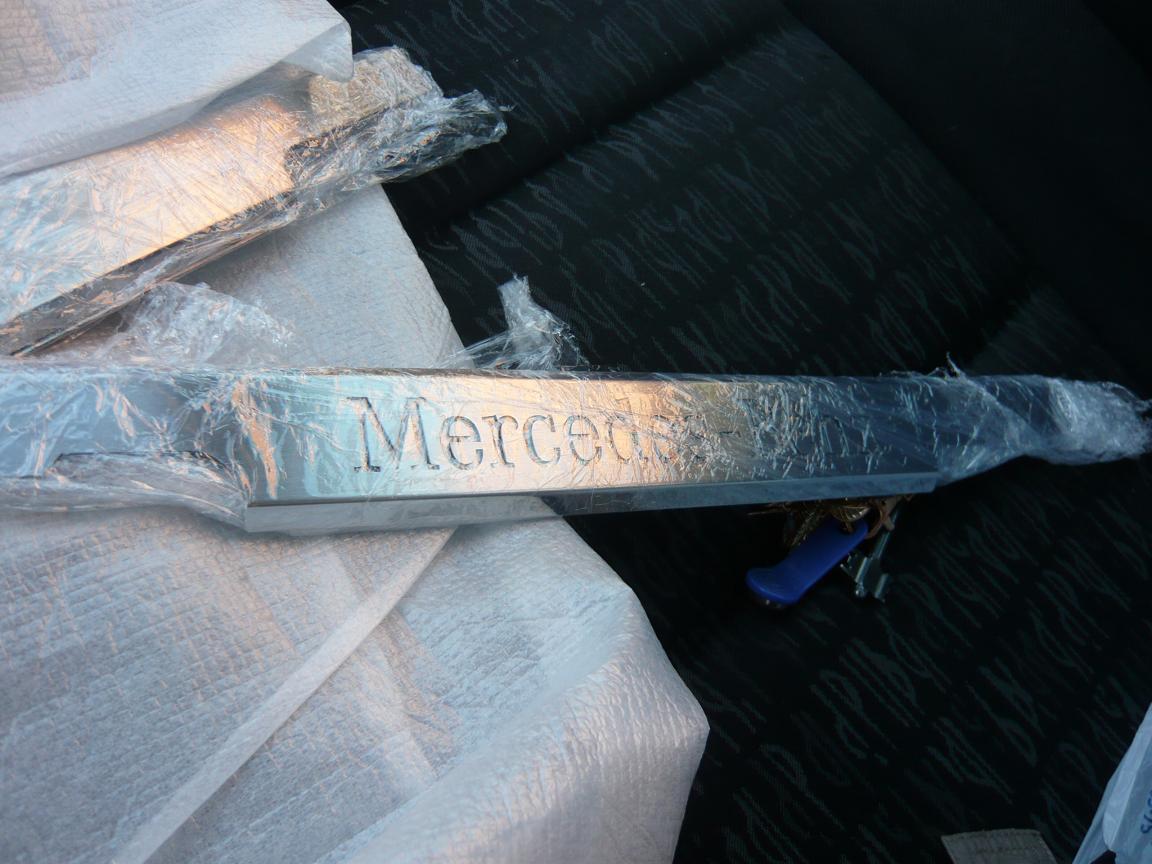

Shuraley 64 Жалоба Опубликовано: 19 мая 2012 (изменено) ещё немного продвинулся в процессе . Приобрёл через "соседей" у Юникарма его великолепную продукцию - заготовки порогов с подсветкой. Отдал знакомым фрезеровать стекло . Подробности скоро Изменено 19 мая 2012 пользователем Shuraley Цитата Наверх Поделиться сообщением Ссылка на сообщение Поделиться на других сайтах

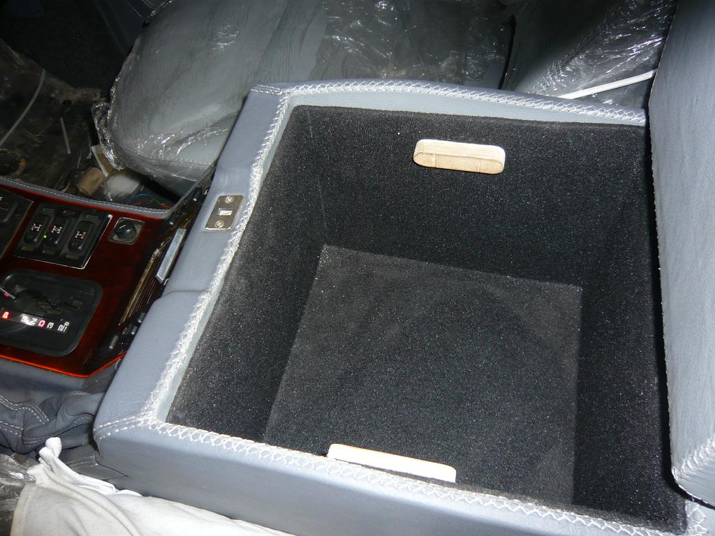

Shuraley 64 Жалоба Опубликовано: 19 мая 2012 РУЧНИКОБЩИЙ ВИД ЯЩИК В ПОДЛОКОТНИКЕ Цитата Наверх Поделиться сообщением Ссылка на сообщение Поделиться на других сайтах
