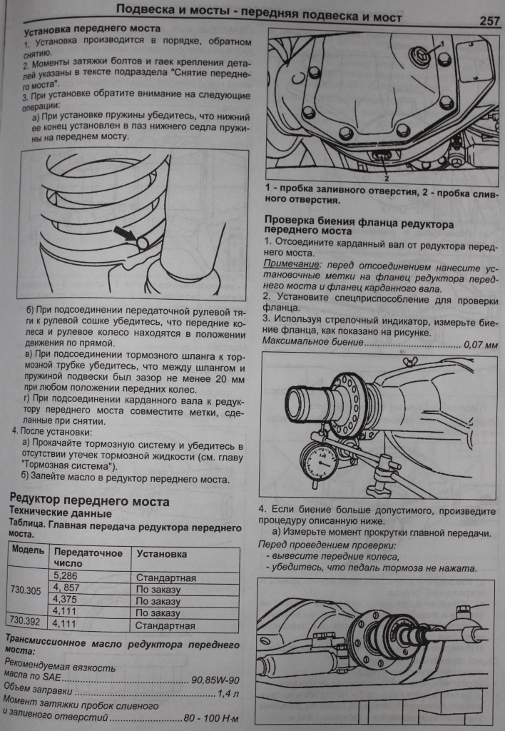

Reison 51 Жалоба Опубликовано: 31 декабря 2011 R.Stepanov said: Reison said:В книге описана процедура, даже есть размеры этой болванки. Основная проблема это регулировочные кольца.А можно скан или фотку из книги? В моей книге есть только размер "штанги" по памяти около 183 мм что-ли. Больше интересует размер того самого прямоугольничка, который к этой штанге прижимается для выставления индикатора. Как я понял размер прямоугольничка равен 66 мм - радиус перекладины "штанги". Вот сканы, вернее фото, сканер я пока отключил и убрал за ненадобностью. Правда сфотал про передний мост, если надо могу про задний тоже сделать. : Цитата Наверх Поделиться сообщением Ссылка на сообщение Поделиться на других сайтах
Reison 51 Жалоба Опубликовано: 31 декабря 2011 Цитата Наверх Поделиться сообщением Ссылка на сообщение Поделиться на других сайтах
Костя G300 123 Жалоба Опубликовано: 1 января 2012 А можно узнать чьего издания книга чтобы купить себе? Цитата Наверх Поделиться сообщением Ссылка на сообщение Поделиться на других сайтах
ян_ 561 Жалоба Опубликовано: 1 января 2012 Форум G-class - почему утрачена ссылка? Цитата Наверх Поделиться сообщением Ссылка на сообщение Поделиться на других сайтах
Reison 51 Жалоба Опубликовано: 2 января 2012 Не у меня другая! Эта с дизельными двигателями, а у меня с бензиновыми, тоже легион Автодата Форум G-class - почему утрачена ссылка? Цитата Наверх Поделиться сообщением Ссылка на сообщение Поделиться на других сайтах
