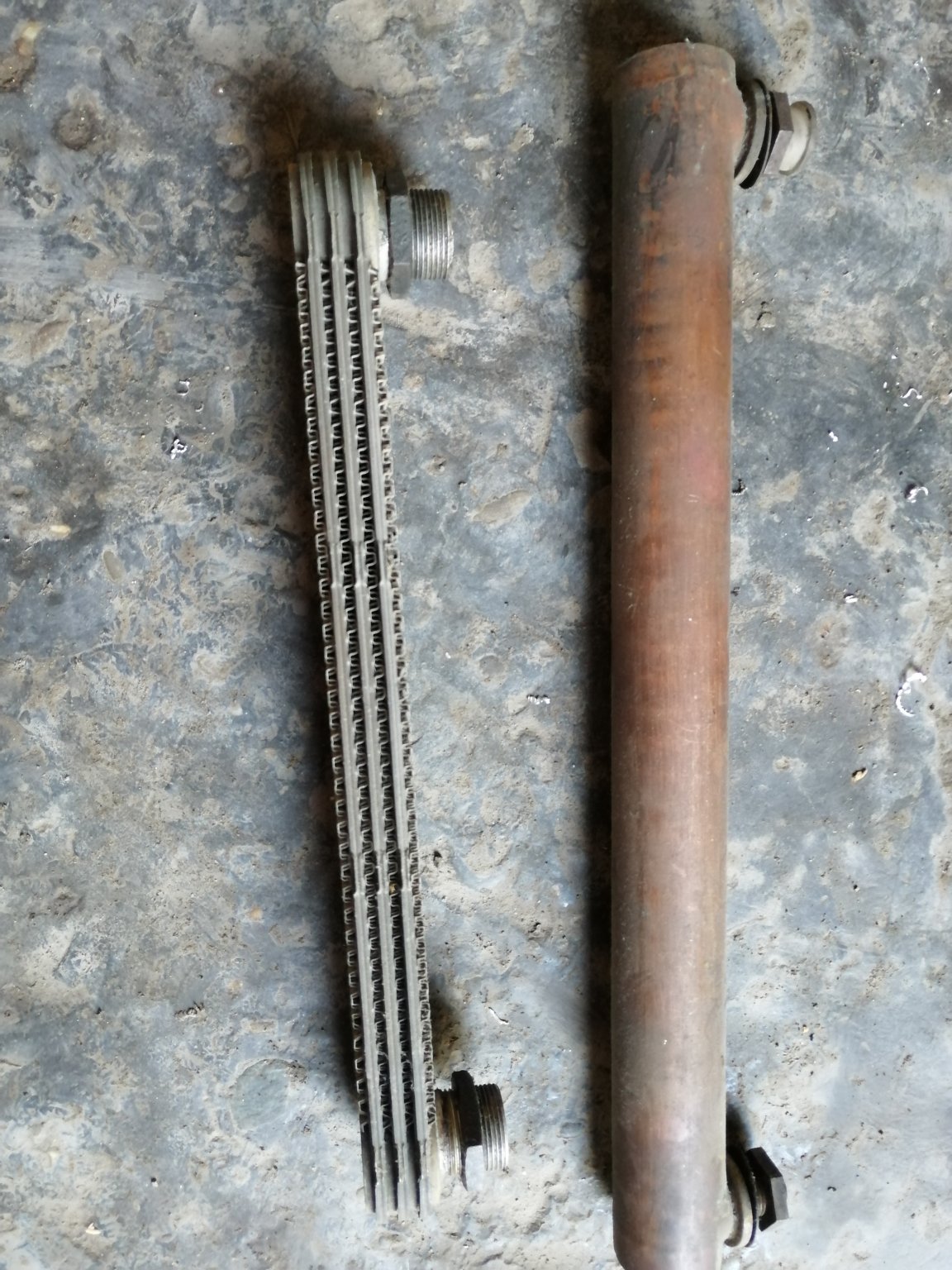

Artem 322 Жалоба Опубликовано: 20 ноября 2019 1 час назад, grom. сказал: Охлаждаются. И не представляю, как может масло пойти в "хату", т.к. эти тепло-обменники неубиваемые : двигателя медный, трубка в трубке, а акпп алюминиевый по форме батарея, съесть их может только бадяга под названием антифриз и то с возрастом. У меня тогда стоял родной оригинальный радиатор со звездой. На тот момент ему было лет 13. Распилил ради интереса, масляный радиатор внутри был как ты говоришь как батарея, только алюминиевый с кучей каких то стыков. Он блин тупо треснул Цитата Наверх Поделиться сообщением Ссылка на сообщение Поделиться на других сайтах
grom. 176 Жалоба Опубликовано: 20 ноября 2019 Вот 91г. трубчатый масляный двс и акпп внутри и снаружи сетка, пережили радиатор, а лопается и гниет даже с новья дешмановский нонейм и то редко. Какие-то ужасы рассказываете. Цитата Наверх Поделиться сообщением Ссылка на сообщение Поделиться на других сайтах
Artem 322 Жалоба Опубликовано: 20 ноября 2019 18 минут назад, grom. сказал: Вот 91г. трубчатый масляный двс и акпп внутри и снаружи сетка, пережили радиатор, а лопается и гниет даже с новья дешмановский нонейм и то редко. Какие-то ужасы рассказываете. Вот такой как на левой фотке у меня снял на масло. В левом бачке основного радиатора. Он и треснул. Такого как на правой фотке не было у меня Цитата Наверх Поделиться сообщением Ссылка на сообщение Поделиться на других сайтах
