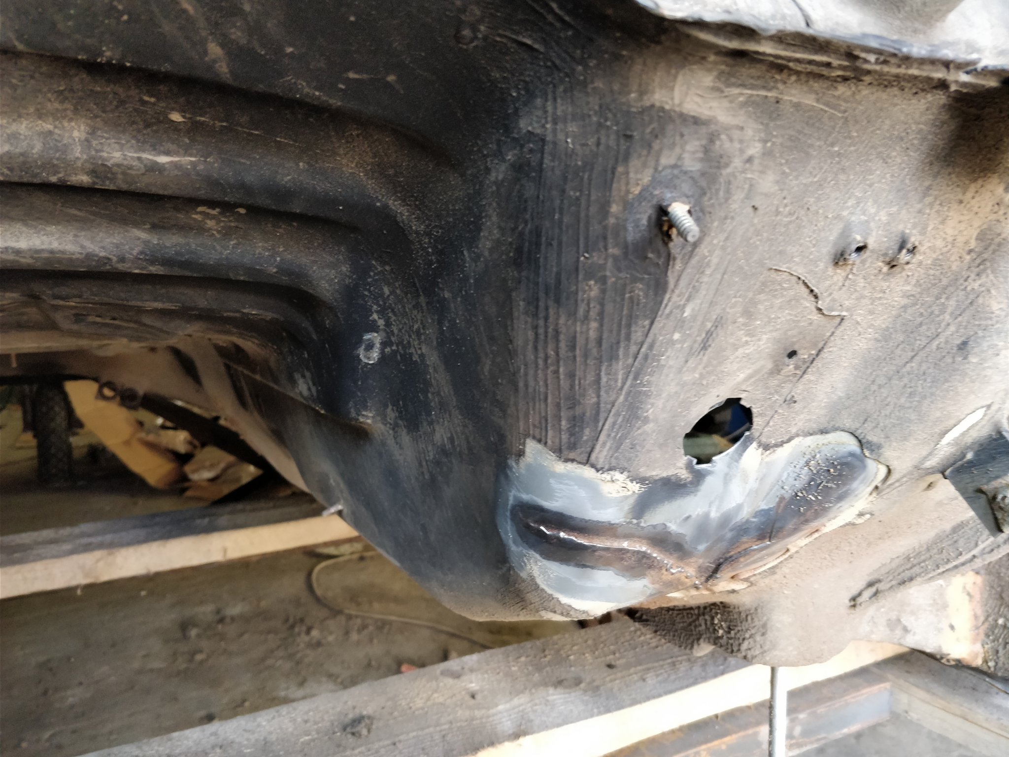

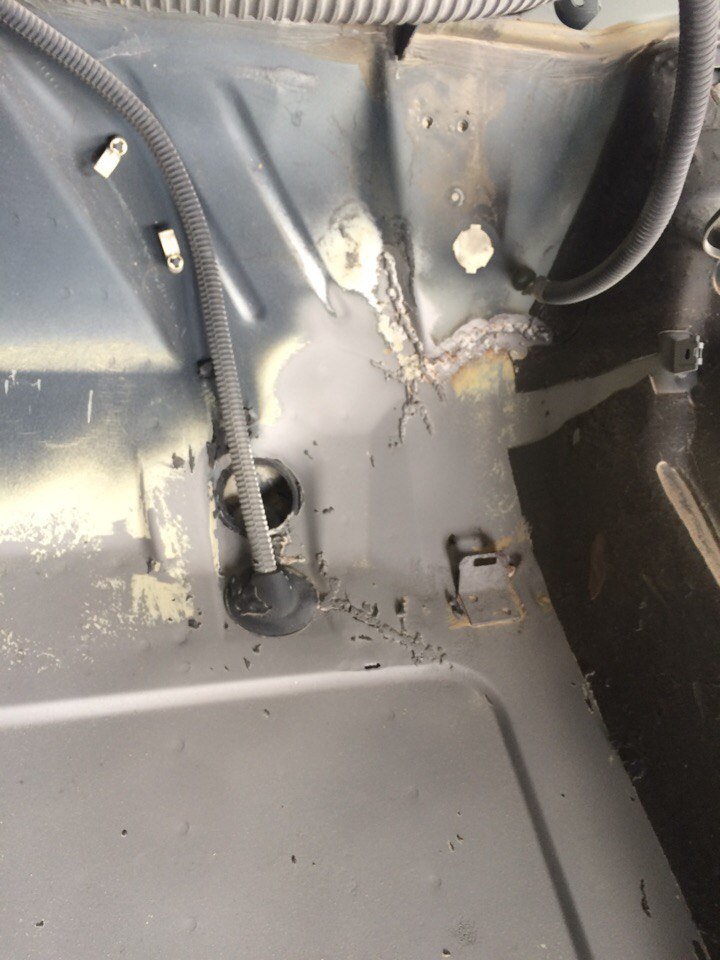

astanS 6 Жалоба Опубликовано: 21 февраля 2018 Начали серьезно заниматься кузовом - не все хорошо. в Нише куда помещается двигатель с коробкой - трещины: Это с одной стороны. С другой стороны варили, но хреново: Так же сгнила часть рядом с гробиком: Плохо сделана рамка лобового стекла: В общем есть что делать - завтра повезут на пескоструй днища, передней и юбки кузова, верх в хорошем состояние. Вопрос знатокам: рамка лобового стекла (внешняя часть, она пострадавшая) какой парт номер имеет: A 463 671 07 29 (иногда попадается вот такой номер A 463 671 07 29 64) илиA 463 670 06 02 надо заказывать, не очень понятно какой номер. Цитата Наверх Поделиться сообщением Ссылка на сообщение Поделиться на других сайтах
