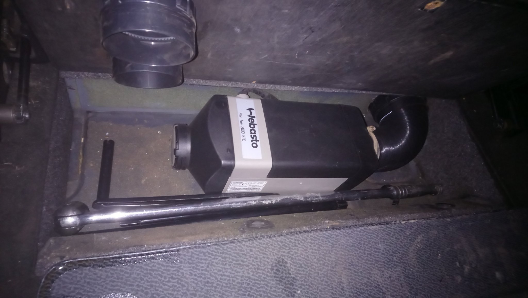

Алексей братск 47 Жалоба Опубликовано: 1 марта 2018 Я под заднее сидение сухой фен установил,этой зимой я балдел.-48 за посылками в аэропорт ездил,тепло и очень уютно в авто,фен в проём между сидениями дует. Цитата Наверх Поделиться сообщением Ссылка на сообщение Поделиться на других сайтах

Алексей братск 47 Жалоба Опубликовано: 4 марта 2018 Сопло дует в проем передних сидений.Оно кстати поворачивается.Единственное,если сидения складываешь,подголовник нужно убрать,иначе он сгорит.В АВТОРАЕ у нас скидка была,фен за 20 тыс и жидкостная за 25,Вообщем перезимовал очень даже комфортно. Извините за бардак на фото.Завтра приберусь в машине.Сегодня 500 занимался,некогда было машину натереть. Цитата Наверх Поделиться сообщением Ссылка на сообщение Поделиться на других сайтах

Алексей братск 47 Жалоба Опубликовано: 4 марта 2018 2 квт хватает,больше не советую.Да и крышечка прикрыла его не выпирая.Вообщем я доволен. Цитата Наверх Поделиться сообщением Ссылка на сообщение Поделиться на других сайтах
Kofein 68 Жалоба Опубликовано: 5 марта 2018 16 часов назад, Алексей братск сказал: Сопло дует в проем передних сидений.Оно кстати поворачивается.Единственное,если сидения складываешь,подголовник нужно убрать,иначе он сгорит.В АВТОРАЕ у нас скидка была,фен за 20 тыс и жидкостная за 25,Вообщем перезимовал очень даже комфортно. Извините за бардак на фото.Завтра приберусь в машине.Сегодня 500 занимался,некогда было машину натереть. Не пойму, по фото, куда установил, под пол чтоли? Цитата Наверх Поделиться сообщением Ссылка на сообщение Поделиться на других сайтах
Алексей братск 47 Жалоба Опубликовано: 5 марта 2018 заднее сидение ,большая часть дивана.Под ним отсек с завода,вот в нем и стоит. Цитата Наверх Поделиться сообщением Ссылка на сообщение Поделиться на других сайтах
