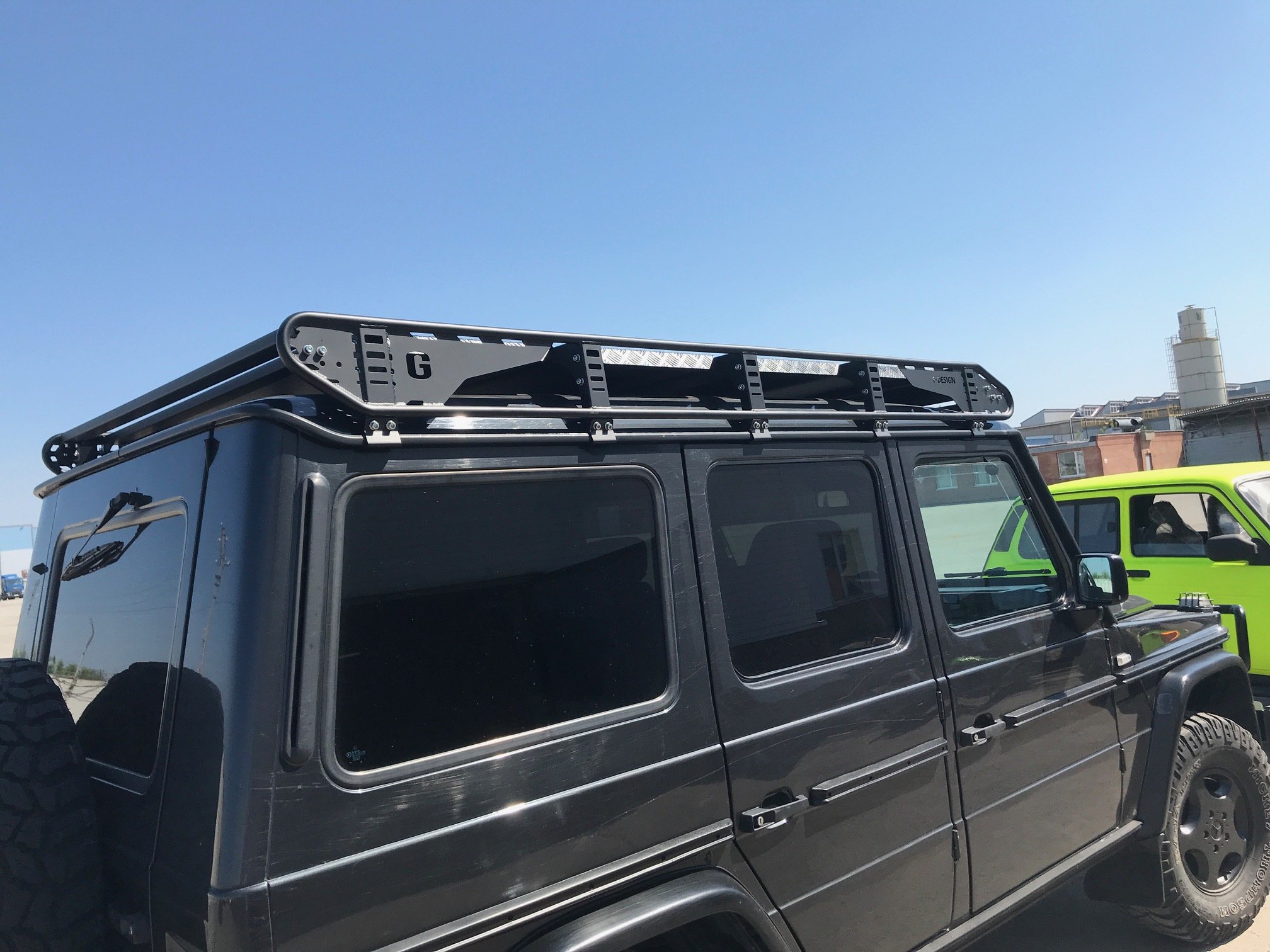

Дядя Рус 60 Жалоба Опубликовано: 15 мая 2018 Решил сделать обновки для своего автомобиля , новый бампер и багажник. Долго выбирал различные варианты из всего что когда то делалось и делается сейчас. Стиль армейских бамперов понравился больше всего , ну и идея багажника одного из известных производителей тоже. В итоге получилось так. 1 Цитата Наверх Поделиться сообщением Ссылка на сообщение Поделиться на других сайтах
HAMMER570 29 Жалоба Опубликовано: 15 мая 2018 (изменено) Хорош, чертяка!!! Но вот багажник мне кажется не функциональный. Изменено 15 мая 2018 пользователем HAMMER570 Дополнение Цитата Наверх Поделиться сообщением Ссылка на сообщение Поделиться на других сайтах
Дядя Рус 60 Жалоба Опубликовано: 15 мая 2018 Не хотелось городить избушку на крыше, ну а так , положить то, что не влазит по габаритам в машину вполне удобно. Там еще будет установлена алюминиевая площадка и крепежные рымы, не успел просто установить. Цитата Наверх Поделиться сообщением Ссылка на сообщение Поделиться на других сайтах
serp 405 Жалоба Опубликовано: 15 мая 2018 Классно, но сетки не хватает на багажнике, чтобы ходить можно было. Цитата Наверх Поделиться сообщением Ссылка на сообщение Поделиться на других сайтах
Дядя Рус 60 Жалоба Опубликовано: 15 мая 2018 площадка есть, не успел просто поставить. Поскольку этот вариант багажника разборный , алюминиевая площадка устанавливается тоже секциями. На днях поставлю Цитата Наверх Поделиться сообщением Ссылка на сообщение Поделиться на других сайтах
Дядя Рус 60 Жалоба Опубликовано: 16 мая 2018 Вот так багажник выглядит с площадкой. 1 Цитата Наверх Поделиться сообщением Ссылка на сообщение Поделиться на других сайтах

Гренадер 608 Жалоба Опубликовано: 16 мая 2018 (изменено) Отличный лаконичный Гелендваген! Выражаю восхищение! Позволю себе высказать мнение по штриху к внешности: зеркала уместно было бы заменить для полноты и целостности облика! Лесенка уже куплена? Пс Трепадор какого размера? Изменено 16 мая 2018 пользователем Гренадер Цитата Наверх Поделиться сообщением Ссылка на сообщение Поделиться на других сайтах
Дядя Рус 60 Жалоба Опубликовано: 16 мая 2018 Спасибо за позитивную оценку. Зеркала планирую поменять, сделать недолго , времени пока не хватает. Лестница и шноркель в работе). Трепадор 35х12.5х16. Размерность в диагональном исполнении этой шины оказалась редкой , пришлось из Владивостока везти. 1 Цитата Наверх Поделиться сообщением Ссылка на сообщение Поделиться на других сайтах

nikola460 414 Жалоба Опубликовано: 18 мая 2018 А!!! Зdорова! Зарегился у нас , значит. Отличный поdхоd! Качественная работа. Мне тоже летеховский багажник по dизайну больше всех нравится. Сами варили или заказывали ? Цитата Наверх Поделиться сообщением Ссылка на сообщение Поделиться на других сайтах
Дядя Рус 60 Жалоба Опубликовано: 18 мая 2018 Все сами делали, и бампер и багажник. Надо еще остальное доделать. 1 Цитата Наверх Поделиться сообщением Ссылка на сообщение Поделиться на других сайтах

Дядя Рус 60 Жалоба Опубликовано: 23 мая 2018 Всем спасибо. Что касается того , во сколько обошлась эта красота, то наверно) немало, поскольку вся подготовка производства (концепция, разработка мат модели , раскладка на лазер , технология сборки и тд) ложится на один комплект. Поскольку это , скажем так, то чем мы занимаемся , но в основном для других автомобилей , отдельно вычленять затраты конкретно на эти детали не было необходимости. Говорить где и за сколько эти детали можно было бы купить , я так понимаю на форуме не принято , по крайней мере в данном разделе , и мне не хотелось бы нарушать правила , принятые уважаемыми форумчанами .Еще раз благодарю за оценку нашей работы)). Кстати говоря на подходе новые детальки, но в старом военном стиле)). Шноркель и органайзер в запасное колесо уже почти готовы , на очереди лестница, зеркала , силовые пороги , ну и еще может быть всякие кронштейны на крылья . Как будут готовы , буду выкладывать в этой ветке. Цитата Наверх Поделиться сообщением Ссылка на сообщение Поделиться на других сайтах
Руслан811 63 Жалоба Опубликовано: 23 мая 2018 Аплодирую стоя, респект и уважуха месье! И как вам так удалось гармонично вписать лебедь в почти штатный бампер. На счет багажника, это так себе. Цитата Наверх Поделиться сообщением Ссылка на сообщение Поделиться на других сайтах
Дядя Рус 60 Жалоба Опубликовано: 23 мая 2018 Спасибо. Старались максимально сохранить угол въезда. Пришлось немного подумать). Багажник площадка это может и на любителя, но мне не нравится когда избушка на крыше растет, гелик и так вытянутый за счет высокой кабины. Этот багажник прижали по максимуму, оставили зазор миллиметров 40-50. Цитата Наверх Поделиться сообщением Ссылка на сообщение Поделиться на других сайтах
