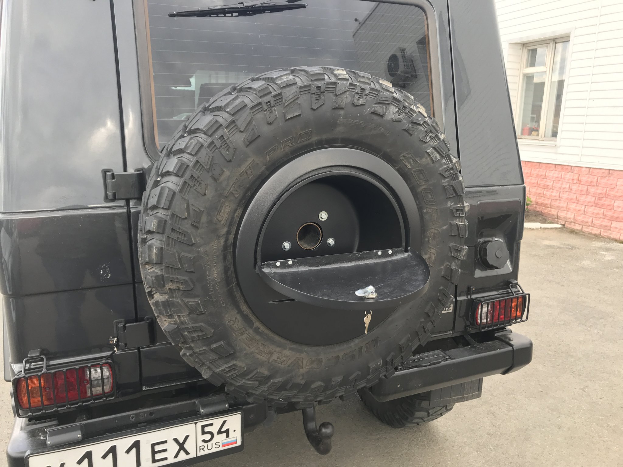

Дядя Рус 60 Жалоба Опубликовано: 8 июня 2018 Вот добавил новый девайс . Думаю удобно будет хранить там трос , шаклы, перчатки. А то вечная проблема куда сунуть грязный трос и перчатки в чистый багажник. 1 1 1 Цитата Наверх Поделиться сообщением Ссылка на сообщение Поделиться на других сайтах
TpaBka 29 Жалоба Опубликовано: 16 июля 2018 В 08.06.2018 в 22:07, Дядя Рус сказал: Вот добавил новый девайс . Думаю удобно будет хранить там трос , шаклы, перчатки. А то вечная проблема куда сунуть грязный трос и перчатки в чистый багажник. где такое достать? Цитата Наверх Поделиться сообщением Ссылка на сообщение Поделиться на других сайтах
Дядя Рус 60 Жалоба Опубликовано: 16 июля 2018 Через пару недель на форуме появится вся информация .где и за сколько можно будет приобрести как этот бокс , так и остальное оборудование . Кстати, в отличие от ОРС-шного этот бокс универсальный и его можно будет устанавливать на диски 15-19. Так же отличием является наличие ниши (углубления) для удобства укладки содержимого 1 Цитата Наверх Поделиться сообщением Ссылка на сообщение Поделиться на других сайтах
