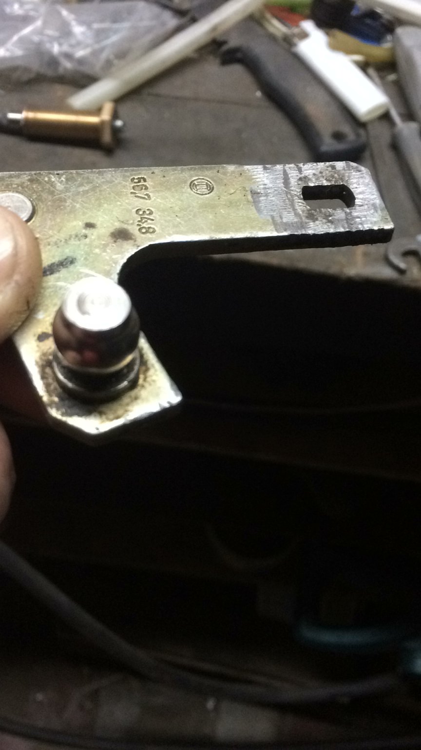

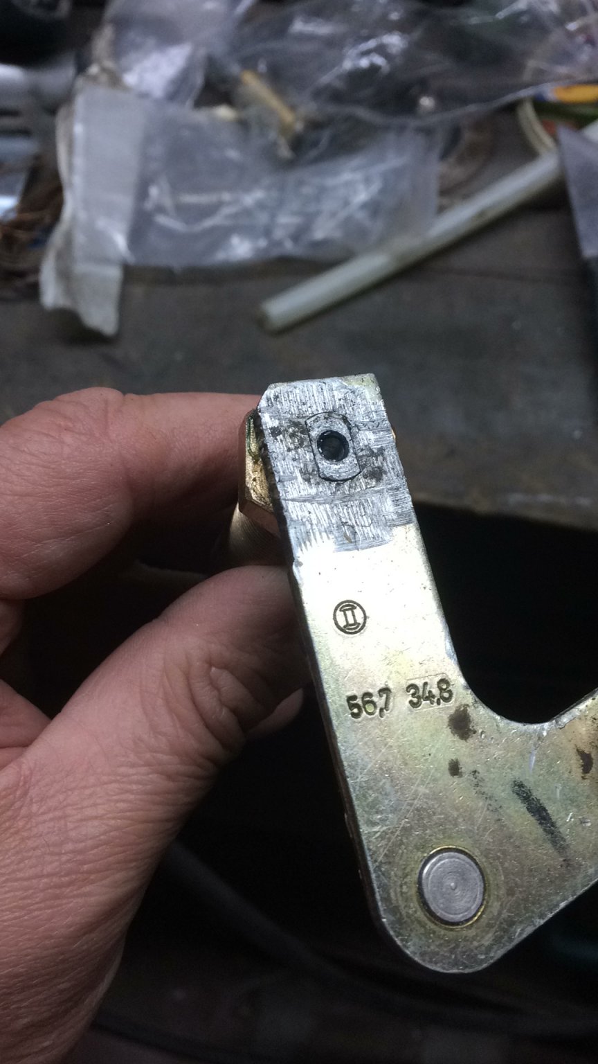

Shuraley 64 Report post Posted January 3, 2020 На верхнем фото видно, белую втулку из этого материала . Вначале использовал капролон , у меня проблем не было ,но недавно узнал что капролон может из атмосферы «сосать» влагу в объеме 7% и соответственно увеличивается на эту величину, соответственно все допуски по зазорам . Поэтому перешёл на полиацеталь. С ним все тоже хорошо и гарантированно нет недостатков капролона. На остальных фото просто этапы. Там где белое это после цинкования . Красноватое это после омеднениея 1 1 1 Quote Go to top Share this post Link to post Share on other sites
