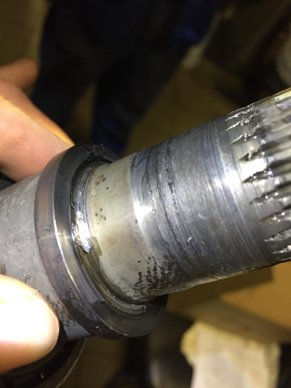

andyusoloviev 3 Report post Posted December 7, 2019 04.12.2019 в 12:19, Artem сказал: Вот его если причину узнаете, не поленитесь пожалуйста, напишите здесь Съездил: карданы в порядке люфты фланца заднего моста - кардан во все стороны гуляет. Обойдется заменой двух подшипников в редукторе на которых кардан держится заодно обнаружил, что на промвале порвался пыльник, тоже буду менять течь в салоне к пассажиру была из под петли капота (слава богу) там обычная прокладка Quote Go to top Share this post Link to post Share on other sites
andyusoloviev 3 Report post Posted December 10, 2019 04.12.2019 в 12:19, Artem сказал: Вот его если причину узнаете, не поленитесь пожалуйста, напишите здесь разобрались глубже, редуктор под замену... По факту буду менять весь мост. Остатки старого (исправные полуоси, чулок, полностью новые и обслуженные тормоза (?) если не буду перекидывать, блок сателлитов итд) поступают в продажу Пара 37:9 была A4633503100 - номер моста Quote Go to top Share this post Link to post Share on other sites

andyusoloviev 3 Report post Posted December 10, 2019 Только что, Artem сказал: А пара мётрвая? Я мертвую ищу на опыты. Уверены что течь пропала? Там гниёт моторный щит, и дыры эти видны только при снятом крыле и брызговике. Это одно их самых идиотски мест в конструкции, три слоя железа, куда никак невозможно залить антикор, 99,99999999% что на машине 95 года там дыры. А на машине 17 года они там будут через несколько лет Трапеция целая, после осмотра сказали только петли капота. Поживем - увидим. Так как Машина в Москве первые 2 года своей жизни (до этого Якутск без реагентов и юга) с одним владельцем с 98 по н.в., то осмелюсь предположить, что не гнилая... Вал ведущей шестерни в состоянии на фото выше. Сама пара в неизвестном состоянии (но в условно рабочем), так как с таким звуком я точно тыщ 20 наездил). Объявление по дербанке моста и пр. скорее всего завтра будет Quote Go to top Share this post Link to post Share on other sites

andyusoloviev 3 Report post Posted December 12, 2019 10.12.2019 в 19:28, Artem сказал: А пара мётрвая? Я мертвую ищу на опыты. Уверены что течь пропала? Там гниёт моторный щит, и дыры эти видны только при снятом крыле и брызговике. Это одно их самых идиотски мест в конструкции, три слоя железа, куда никак невозможно залить антикор, 99,99999999% что на машине 95 года там дыры. А на машине 17 года они там будут через несколько лет Сама передача в порядке (на вид). Выработка на валу ведущей шестерни. Будешь забирать? Quote Go to top Share this post Link to post Share on other sites
