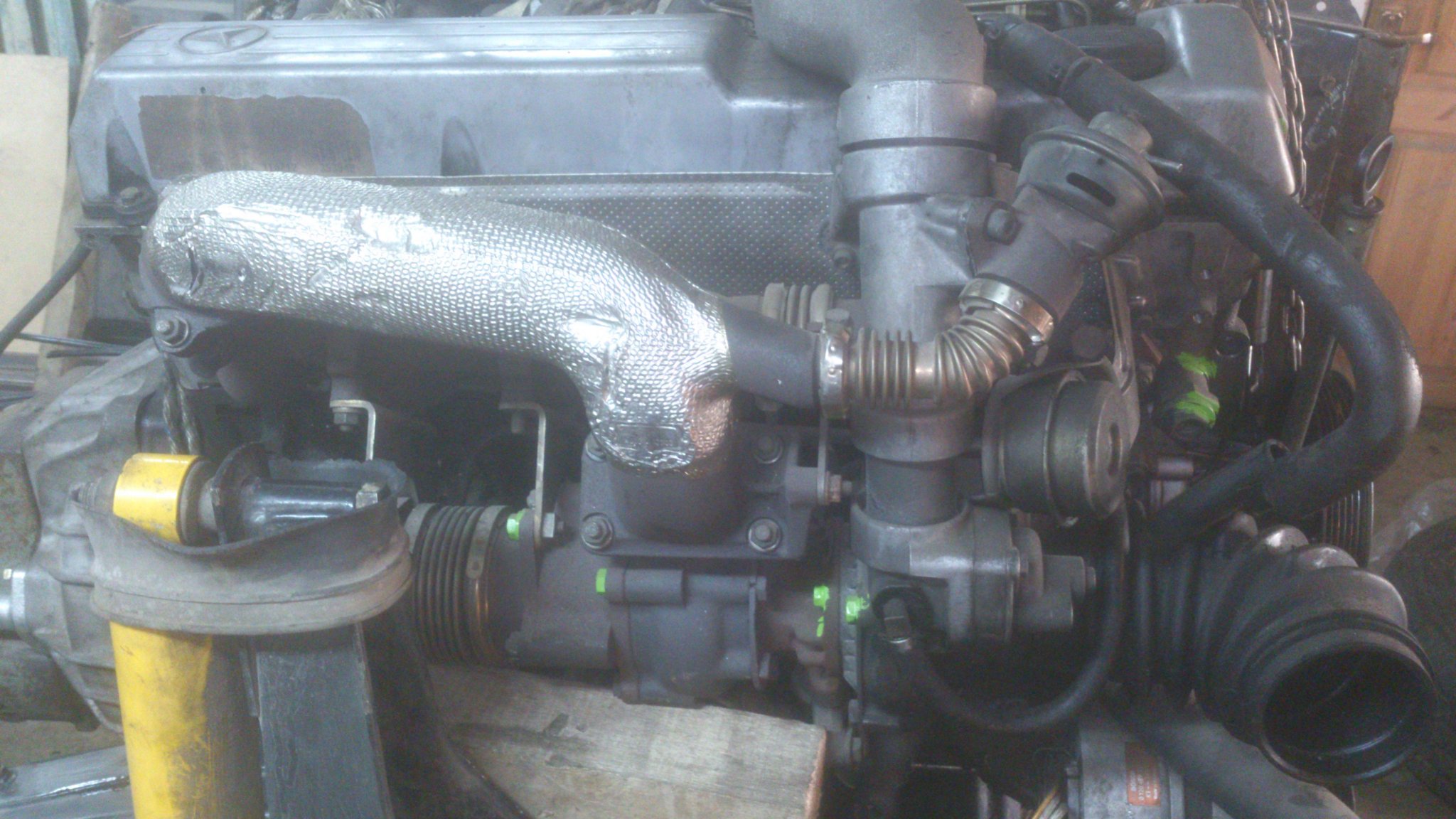

Нет давления турбины на OM 603
zsi
7 часов назад, Олексий сказал:
турбина на фото лежит просто открученная что ли
Да и на фото турбина на моторе, только откручена подводящая труба от выхлопного коллектора на турбину.
Олексий
9 часов назад, zsi сказал:
??? В смысле ? Т.е. турба не просто прикручена к коллектору , а к ней дальше гофра глушителя итд ?! А сфоткайте сверху - как это все в собранном состоянии выглядит ? Коллектор по виду вроде обычный 603й турбо .ну сосок там под трубу ЕГРа на одних есть , на других нет , и вся разница . Похоже ,все таки япошки чет наколхозили ....
Мне , кстати , попадался разборщик , который клялся и божился , что у него лежит 603.971 снятый с Гелена притащенного из Японии под разбор . Может , просто меняли двигатель/блок , а может мерседесовцы чего начудили для Япошек ...
Олексий
Сейчас посмотрел , там очень много лишних запчастей ?

zsi
3 часа назад, Олексий сказал:
Олексий
Ииибит...ся сердце перестало ! Вот это да ???
Как минимум выкинуть всю вот эту тряхомудию , ЕГР и вот это все , что на фото выше обведено ?
Олексий
А как по мне , найти обычный турбоколлектор 603 го , прикрутить к нему эту турбину , за ней приемную трубу через гофру и все остальное выкинуть , оставив на турбе только актуатор .
Фланец похоже должен подойти , только вопрос , подойдёт ли стандартная трубка подвода масла к турбине и слив . Но сколхозить из пары штуцеров и куска медной трубы трубку подачи масла , а слив соединить куском шланга на хомутах - не великая проблема ...
Tappet
03.10.2021 в 16:00, zsi сказал:
Да именно так, мотор куплен на аукционе в Японии с E-клас
что и требовалось доказать, эти 3 литровые моторы для японскоштатовского рынка оснащались системами для снижения выбросов в дополнении к штатным, со сложной системой вакуумного управления
разобрать актуатор, перевести в положение максимального надува и отрегулировать основной байпас на 1,4-1,5 бара

sergej173
чтоб этот мотор перевести на простую турбину, нужно менять выпускной коллектор полностью плюс задняя скоба крепяжа турбины, трубка подачи масла и обратки......, а так впервые вижу такой мотор....к нему еще и блок управления должен быть, ну и при неисправном егр он тож ехать не будет?

zsi
11 часов назад, Tappet сказал:
по этому пути и пойдем. EGR уже заглушил, остается разобраться с актуатором и какой то конструкцией на входе воздуха в турбину.

zsi
Поделились со мной информацией по турбинам.
 То что на фото я обвел на входе турбины, это клапан сброса давления турбины, клапан контроля давления турбины (Байпас).
На схеме под номером 'b'
Схема прилагается.
Изменено пользователем zsi
