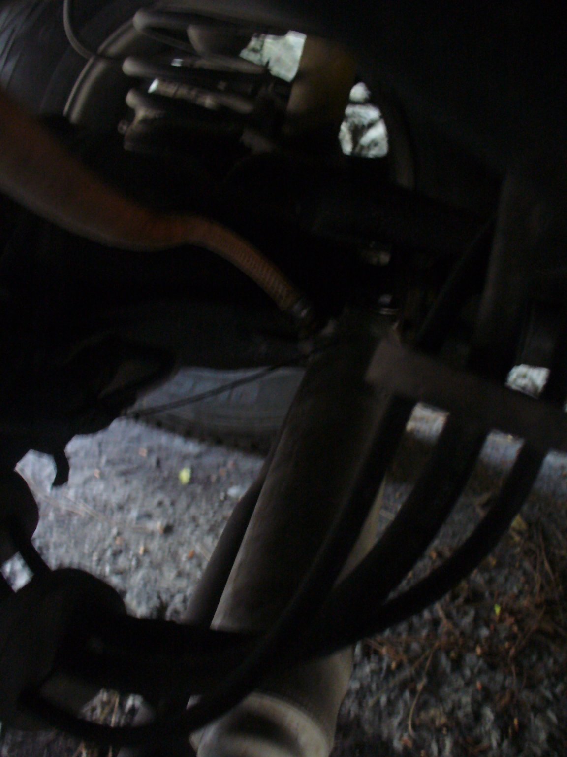

Artem 322 Жалоба Опубликовано: 10 июня 2019 07.06.2019 в 23:11, Олексий сказал: Недельку назад вкрутил таки штуцер в демпфер Ранчо . Метр шлангочки и бачок для жижи сцепления от Жигулятора классики за 70 рэ. Прокачивал демпфер как обычный двухтрубный аморт ( которым он и является ) . Результат - работает отлично . Никакого " люфта в среднем положении " . Ранчо пожестче родного гораздо . Надо стационарно бачок закрепить под капотом , и вместо шлангочки пластиковой кусок топливной трубки купить покачественней . При выкручивании руля от крайнего до крайнего положения - уровень жижи в бачке изменяется примерно на треть бачка . Это объем вдвигаемого / выдвигаемого штока - как все это должно было работать без бачка - я фиг знает , полный инженерный бред .. Скорее не инженерный, а маркетинговый бред. Кто то стал их продавать не для того где они изначально должны стоять А в каком месте корпуса сверлил? Фотку бы Цитата Наверх Поделиться сообщением Ссылка на сообщение Поделиться на других сайтах
Олексий 200 Жалоба Опубликовано: 10 июня 2019 Фотки фиговые - но как то так . Штуцер надо по хорошему кривой 90 градусов - чтоб шланг был петлей и правильно работал/изгибался при ходе моста . Штуцер практически в самой верхней части резервуара ( тупо вверху не стал сверлить чтоб до поддона не доставало в любом случае . Бачок думаю под капотом приколхозить - это так временно под крылом для експеримента . Жижу добавлял банальную веретенку ( трансформаторное масло ) . Есть в принципе у мацациклистов масло амортизаторное в продаже , но в ввиду минимальной нагруженности демпфера по сравнению с подвесочным аммортом думаю - пофиг . Можно поиграться с вязкостью ( как в советские времена в кроссовые аморты банально бодяжили веретенку с моторным маслом в разных пропорциях ) - и довести жесткость демпфера до безумия . Но тогда быстро руль не покрутиш , особенно на морозе , так что аккуратнее . Цитата Наверх Поделиться сообщением Ссылка на сообщение Поделиться на других сайтах
Artem 322 Жалоба Опубликовано: 10 июня 2019 1 час назад, Олексий сказал: Фотки фиговые - но как то так . Штуцер надо по хорошему кривой 90 градусов - чтоб шланг был петлей и правильно работал/изгибался при ходе моста . Штуцер практически в самой верхней части резервуара ( тупо вверху не стал сверлить чтоб до поддона не доставало в любом случае . Бачок думаю под капотом приколхозить - это так временно под крылом для експеримента . Жижу добавлял банальную веретенку ( трансформаторное масло ) . Есть в принципе у мацациклистов масло амортизаторное в продаже , но в ввиду минимальной нагруженности демпфера по сравнению с подвесочным аммортом думаю - пофиг . Можно поиграться с вязкостью ( как в советские времена в кроссовые аморты банально бодяжили веретенку с моторным маслом в разных пропорциях ) - и довести жесткость демпфера до безумия . Но тогда быстро руль не покрутиш , особенно на морозе , так что аккуратнее . По длине в каком месте свалить? Ближе к выходу штока или наоборот ближе к дну, т.е максимально далеко от места выхода штока? Цитата Наверх Поделиться сообщением Ссылка на сообщение Поделиться на других сайтах
Олексий 200 Жалоба Опубликовано: 10 июня 2019 Ближе ко дну . На фотках желтая армированная трубка . Стараемся стружку по возможности выковырять/выплюнуть/вылить . При установке это должна быть максимально высокая точка - чтоб воздух выгоняло в бачок . Я просверлил примерно на 45 градусов вперед , а не тупо вверху чтоб штуцер не упирался в поддон двигла при ходе моста вверх . Прокачивал все в собранном состоянии снятое , как обычный двухтрубник . Шток вниз - сжимаем ( воздух выплевывает из внутренней трубы в пространство между внутренней / наружной трубой . Переворачиваем штоком вверх - вытягиваем ( надо доливать в бачок , чтоб не засосало воздух ) . Тренируемся пока не пропадут пузырьки при сжатии и не пропадет " люфт " при дергании туда сюда . Кстати , прокачивать рекомендуют и амморты перед установкой на авто . Ибо иначе если неудачно засадить на непрокачанном свежеустановленном двухтрубном аммо по канавам - то гидроудар может покалечить клапана/ тарелки в новом амморте . Как то так . Цитата Наверх Поделиться сообщением Ссылка на сообщение Поделиться на других сайтах
