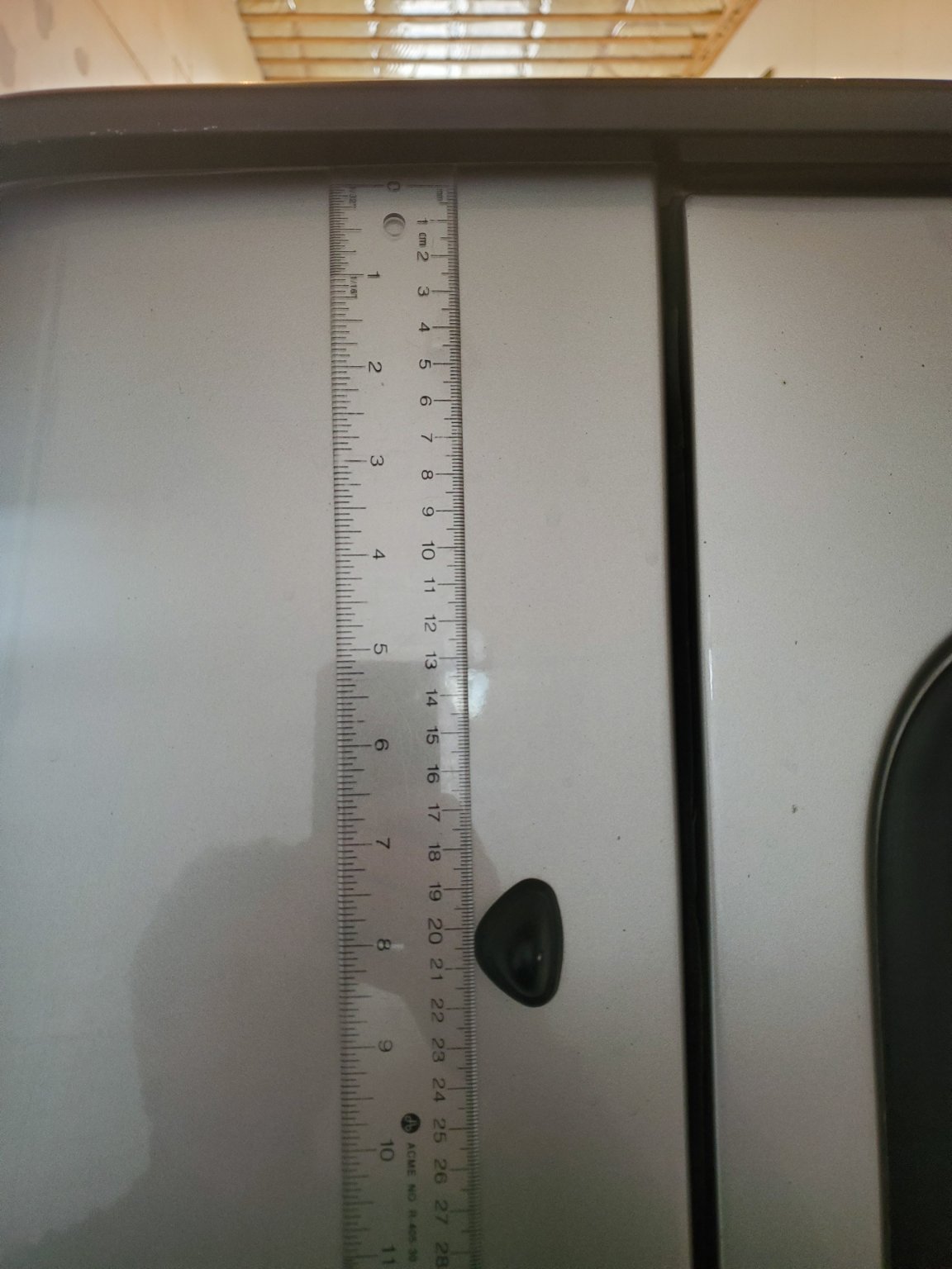

Artem 322 Жалоба Опубликовано: 5 апреля 2020 Поменял все задние панели кузова и обнаружил что в новой нет отверстия под форсунку омывателя заднего стекла. Померяйте пожалуйста кому не трудно, расстояние до форсунки от верха, т е от врдостока и от дверного проема. Не знаю где сверлить А вообще не понятно почему ее нет. На свежих геликах стекло не омывается? Цитата Наверх Поделиться сообщением Ссылка на сообщение Поделиться на других сайтах
Danila Master 508 Жалоба Опубликовано: 6 апреля 2020 05.04.2020 в 07:24, Artem сказал: Померяйте пожалуйста кому не трудно, расстояние до форсунки от верха, т е от врдостока и от дверного проема. Не знаю где сверлить Вот Цитата Наверх Поделиться сообщением Ссылка на сообщение Поделиться на других сайтах
Artem 322 Жалоба Опубликовано: 7 апреля 2020 Фенк ю вери мач) А вот почему нет, не понятно. Или на свежих машинах форсунка в другом месте? Цитата Наверх Поделиться сообщением Ссылка на сообщение Поделиться на других сайтах
Danila Master 508 Жалоба Опубликовано: 7 апреля 2020 9 часов назад, Artem сказал: Фенк ю вери мач) А вот почему нет, не понятно. Или на свежих машинах форсунка в другом месте? Ради интереса фото посмотрел, вроде у моделей 2018 года форсунки омывателя на месте. Цитата Наверх Поделиться сообщением Ссылка на сообщение Поделиться на других сайтах
