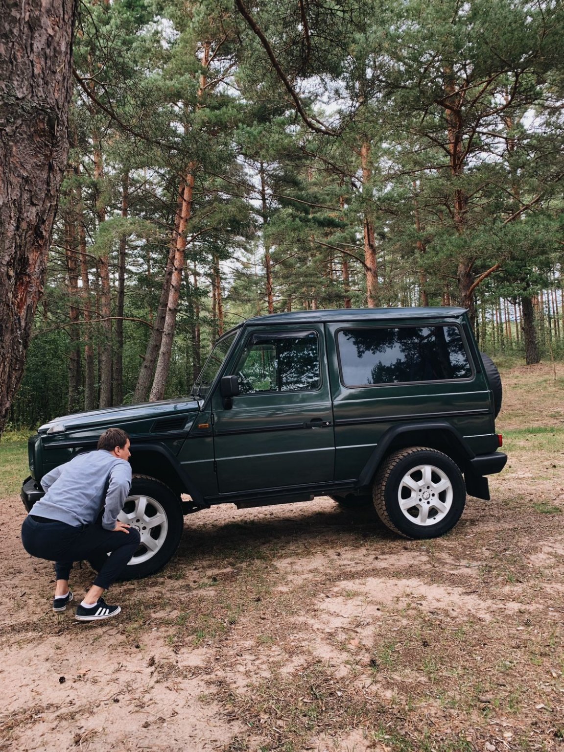

Sonny 12 Report post Posted August 29, 2021 Вот собственно и обещанные фото, из электричества только кнопки блокировок, подогрев стекла заднего и печка с магнитолой, надеюсь подружимся )) 1 Quote Go to top Share this post Link to post Share on other sites
oleg-gen 418 Report post Posted August 29, 2021 38 минут назад, Sonny сказал: Вот собственно и обещанные фото, из электричества только кнопки блокировок, подогрев стекла заднего и печка с магнитолой, надеюсь подружимся )) Поздравляю с выбором. Добро пожаловать на борт. 1 Quote Go to top Share this post Link to post Share on other sites
