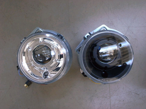

audi73 3 Report post Posted December 1, 2009 Вот прочитал 8 страниц обсуждения и честно сказать особо не понял так общее мнение Depo это хорошо или плохо? За себя отвечу так сегодня подержу сей девайс в руках и сформирую свое мнение. Зы Мелкому вчера превезли. Я пока не видел.ЗЫ 2 Девайс существует как под галоген так и под ксенон все что на данный момент встречалось в МСК было только по галоген.Вопрос к сергею124 как вы думаете что Depo ставить разные линзы в похожий продуктЕсть еще третий артикул копия оригинальной фары но его я видел только в каталоге рно в питеской конторе мне сказали что его можно заказать ... конец февраля. Quote Go to top Share this post Link to post Share on other sites
Serg124 98 Report post Posted December 1, 2009 audi73 said:Вопрос к сергею124 как вы думаете что Depo ставить разные линзы в похожий продукт не знаю. по теории - должны Quote Go to top Share this post Link to post Share on other sites

Мелкий 10 Report post Posted December 2, 2009 Внешне все нормально сделано, аккуратненько. Т.к. я радиаторный, завтра начну думать, что и как, и куда переносить. Quote Go to top Share this post Link to post Share on other sites
Glinolub 167 Report post Posted December 2, 2009 Мелкий said: Т.к. я радиаторный, завтра начну думать, что и как, и куда переносить. Так как у фар DEPO наружный диаметр корпуса намного меньше, чем у хелловских, то я бы рекомендовал оставить радиатор на своем месте, просто немного завалить назад его верхнюю часть относительно нижней точки крепления. Эта фара не перекроет проход воздуха для охлаждения масляного радиатора так, как перекрывает громоздкая хелловская Quote Go to top Share this post Link to post Share on other sites

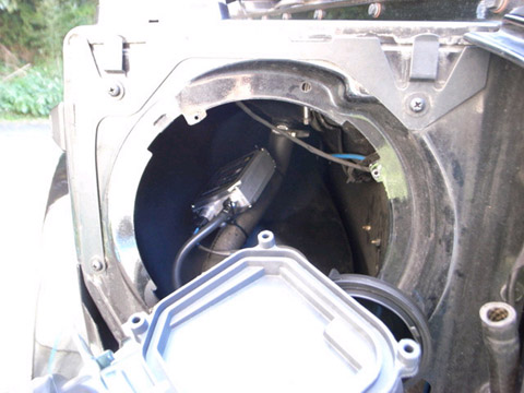

Мелкий 10 Report post Posted December 9, 2009 И так я поставил!!!! Фото нема!!! У меня 350. Радиатор был перенесен на 1-1.5см ентого вполне хватает. Воздушный короб тож немного сместили. Енто все что делали по правому крылу. Левое крыло было немного модернизировано. Пришлось удалить заднюю часть крыла та что сразу за фарой. И все фары на месте. Светят просто супер по сравнению со стандартнымы фарами(те что прозрачные). Ну само собой стоит ксенон, так называемый всеми калхозом(но стоит у большинства). Рад как удав. Фотки машинки завтра. Quote Go to top Share this post Link to post Share on other sites

Lowrider 40 Report post Posted December 10, 2009 Мелкий, т.е. без резки стакана в крыле в котором фара стоит невлазит? Quote Go to top Share this post Link to post Share on other sites
Мелкий 10 Report post Posted December 10, 2009 (edited) 2 ДиманСеня вечером в гараже сфотаю если не забуду. Но как уже писал светят хорошо.2 LowriderСтакан резать по любому там родная фара впритык встает(та что обычная). А еще забыл, пришлось модернизировать ту хрень, что в крыле(через которую воздух проходит к воздушному фильтру) сосок торчит( крепится к стакану с внутренней стороны). Отрезали сосочек и им же заткнули образовавшуюся дырку.Вся работа заняла в районе 6-ти часов с перекурами, питьем чая и разговорами. Edited December 10, 2009 by Мелкий Quote Go to top Share this post Link to post Share on other sites
Lowrider 40 Report post Posted December 10, 2009 Мелкий said: 2 LowriderСтакан резать по любому там родная фара впритык встает(та что обычная). ХМММ...у меня от разьема на цоколе фары еще 3-4см до дна стакана. но у меня 463 на 103тьем Quote Go to top Share this post Link to post Share on other sites
