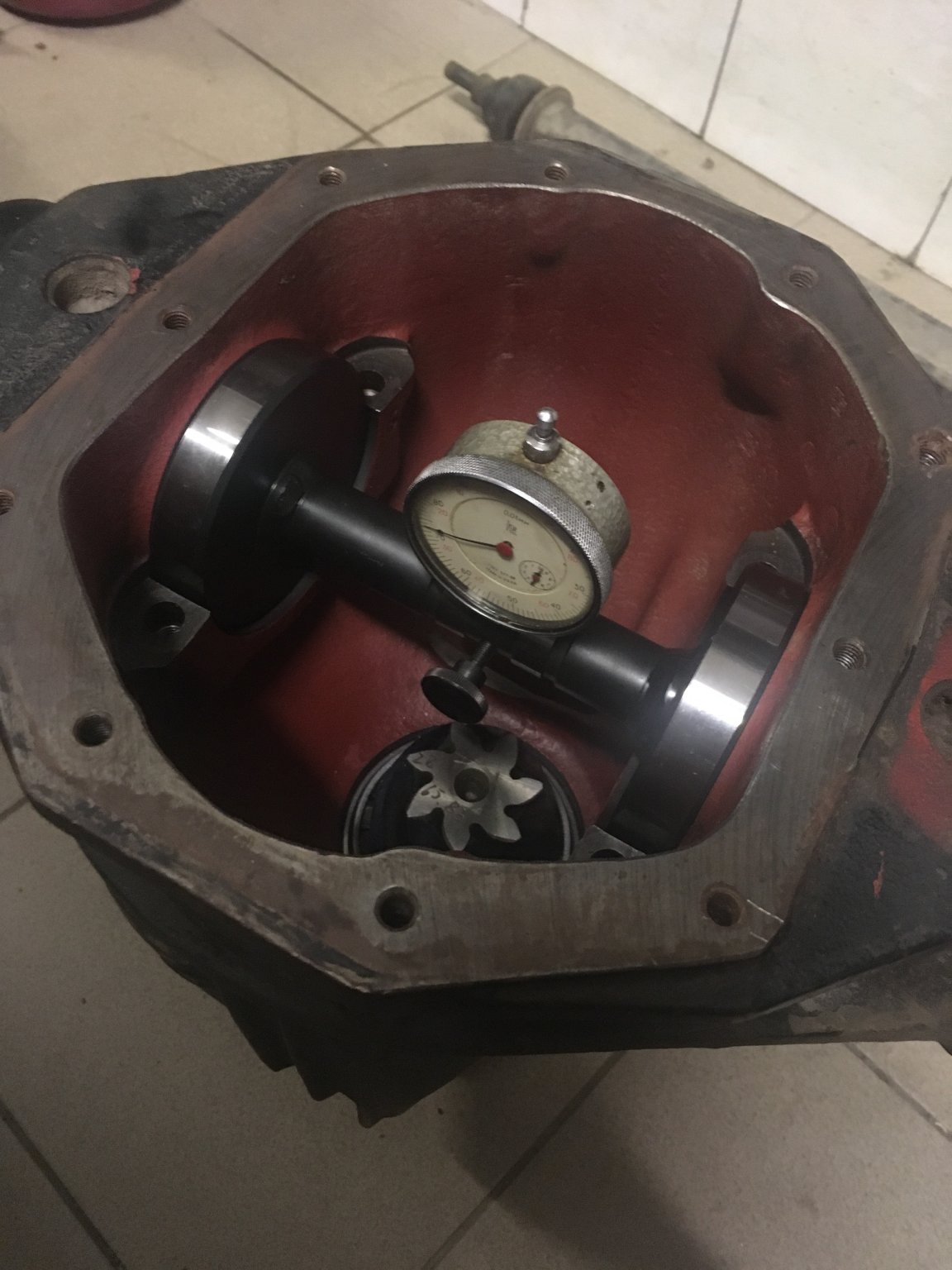

koks13 20 Жалоба Опубликовано: 21 октября 2019 5 минут назад, Ка463 сказал: Да есть, там приспособы нужны, проще всего посмотрите на ютубе регулировку главной пары, там некоторые показывают как из трубы и 2х подшипников такое сварганить, в принципе не чего сложного У меня есть такая штука. Похожа на гантелю) и какой-то маленький калибр. По случаю за небольшие деньги купил как-то. Нет той части, по которой высоту ведущей шестерни с подшипником определяют. А вот что с этим добром делать мозгов не хватает. Вечером посижу, помозгую. Может разберусь. Цитата Наверх Поделиться сообщением Ссылка на сообщение Поделиться на других сайтах
Ка463 124 Жалоба Опубликовано: 21 октября 2019 (изменено) 11 минут назад, koks13 сказал: Нет той части, по которой высоту ведущей шестерни с подшипником определяют А ручка гантели у вас полая ? в видео на ютубе там труба с приварной гайкой по середке гантели и болтом который можно регулировать закручивая в гайку устанавливаете гантелю, болт выкручиваете пока он не будет слегка касаться ведущей шестерни далее, длина болта+ диаметр трубы деленный надвое, ну и дальше там по формуле из книжки https://youtu.be/wMkSIuMC0tk Изменено 21 октября 2019 пользователем Ка463 Цитата Наверх Поделиться сообщением Ссылка на сообщение Поделиться на других сайтах
koks13 20 Жалоба Опубликовано: 22 октября 2019 (изменено) 16 часов назад, Ка463 сказал: А ручка гантели у вас полая ? в видео на ютубе там труба с приварной гайкой по середке гантели и болтом который можно регулировать закручивая в гайку устанавливаете гантелю, болт выкручиваете пока он не будет слегка касаться ведущей шестерни далее, длина болта+ диаметр трубы деленный надвое, ну и дальше там по формуле из книжки https://youtu.be/wMkSIuMC0tk Если не сложно, скиньте страничку из WIS с описанием замеров ведущей шестерни на w460.239 мост 502. Изменено 22 октября 2019 пользователем koks13 Цитата Наверх Поделиться сообщением Ссылка на сообщение Поделиться на других сайтах

koks13 20 Жалоба Опубликовано: 22 октября 2019 48 минут назад, Ка463 сказал: вот мост.pdf 378 \u041a\u0411 · 3 downloads Просто какой-то бред сумашедшего)) я правильно понимаю, а итоге расстояние А должно быть 66 мм? Если так, то к меня изначально там и стояла 5,56. И я сейчас намерял, что нужно 5,56. Это я намерял исходя что там должно быть 66 мм. Цитата Наверх Поделиться сообщением Ссылка на сообщение Поделиться на других сайтах
Artem 322 Жалоба Опубликовано: 22 октября 2019 Меня тоже интересует как начинает гудеть мост. У меня немного подвывать что то начинает когда на скорости около 90 чуть отпускаю газ, но не полностью, а именно немного, т е когда трансмиссия и колёса крутятся с одинаковой скоростью, но без взаимного усилия. Что это может быть? 8 минут назад, koks13 сказал: Просто какой-то бред сумашедшего)) я правильно понимаю, а итоге расстояние А должно быть 66 мм? Если так, то к меня изначально там и стояла 5,56. И я сейчас намерял, что нужно 5,56. Это я намерял исходя что там должно быть 66 мм. В легионовской книге всё это пытался понять, и про гантелю, чуть мозг не сломал. Но в конце после кучу букв. Одна маленькая фраза: учитывая точность изготовления деталей обычно регулировка после замены на новые не требуется Цитата Наверх Поделиться сообщением Ссылка на сообщение Поделиться на других сайтах
Ка463 124 Жалоба Опубликовано: 22 октября 2019 (изменено) 18 минут назад, koks13 сказал: я правильно понимаю, а итоге расстояние А должно быть 66 мм? Там главное разность С, где нужна оправка W601589012300, она стоит как ГП =))) проще сделать как в видео с ютуба Изменено 22 октября 2019 пользователем Ка463 Цитата Наверх Поделиться сообщением Ссылка на сообщение Поделиться на других сайтах
koks13 20 Жалоба Опубликовано: 22 октября 2019 18 минут назад, Ка463 сказал: Там главное разность С, где нужна оправка W601589012300, она стоит как ГП =))) проще сделать как в видео с ютуба А при чем тут С. Главное выставить с помощью кольца пару так, чтобы расстояние А (из скрина) было 66 мм. Или нет? Расстояние от центра ведомой до ведущей шестерни я могу померять. Вопрос с чем его сравнить. У меня получается 66,30 мм. Кольцо стоит сейчас 5,24. Получается шестерню нужно поднять на 0,3 мм, чтобы расстояние А было 66 мм, т.е. нужно кольцо 5,54. Или не так? Цитата Наверх Поделиться сообщением Ссылка на сообщение Поделиться на других сайтах
Ка463 124 Жалоба Опубликовано: 22 октября 2019 13 минут назад, koks13 сказал: А было 66 мм, т.е. нужно кольцо 5,54. Или не так? Да, выходит что так Цитата Наверх Поделиться сообщением Ссылка на сообщение Поделиться на других сайтах
