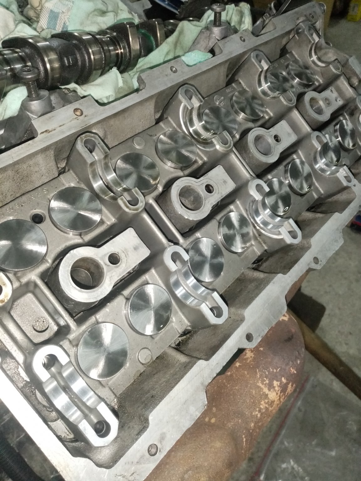

Miha_porsh 20 Жалоба Опубликовано: 6 октября 2020 Головы на месте, жду прихода цепи грм и компенсаторов. Цитата Наверх Поделиться сообщением Ссылка на сообщение Поделиться на других сайтах

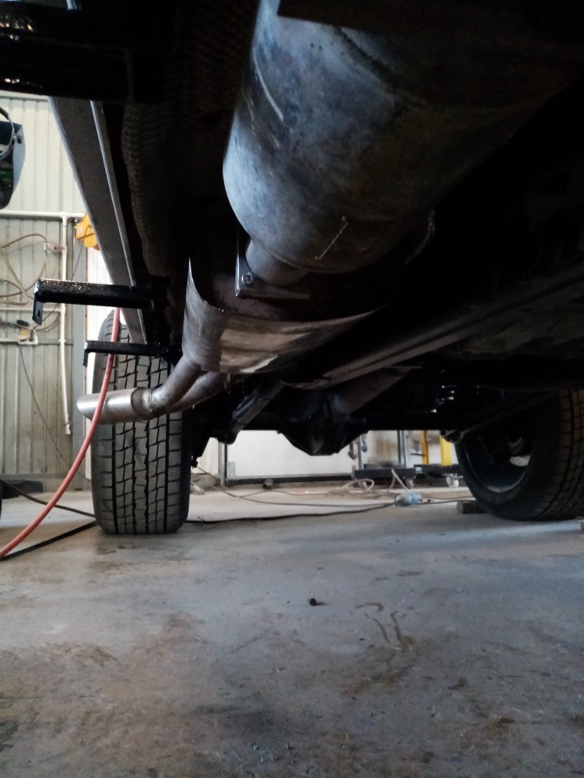

Miha_porsh 20 Жалоба Опубликовано: 27 ноября 2020 Выхлоп на две стороны амг, каталики в отличном состоянии оставил, пусть экология чуть дольше проживёт . Закидываем косу салона и пробуем запуск. 1 Цитата Наверх Поделиться сообщением Ссылка на сообщение Поделиться на других сайтах
